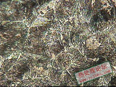

发表于 2008-9-5 12:33:46 | 显示全部楼层
下图是W还是上B组织?   材料为40Cr,工艺不详
参与人数 1热处理币 +3 收起 理由
gtn1314 + 3 感谢上传!
回复 顶 1 踩 0
签到天数: 226 天
 楼主| 发表于 2008-9-5 00:57:18 | 显示全部楼层
回复 13# 的帖子
两张照片均为魏氏体组织

签到天数: 809 天
发表于 2008-9-4 17:07:19 | 显示全部楼层
有时候上B和W很难区分,我的办法是:
1、看晶粒度,如果组织粗,有可能是W。
2、看工艺,淬火一般不会出现W,正火容易出现。
回复 顶 1 踩 0

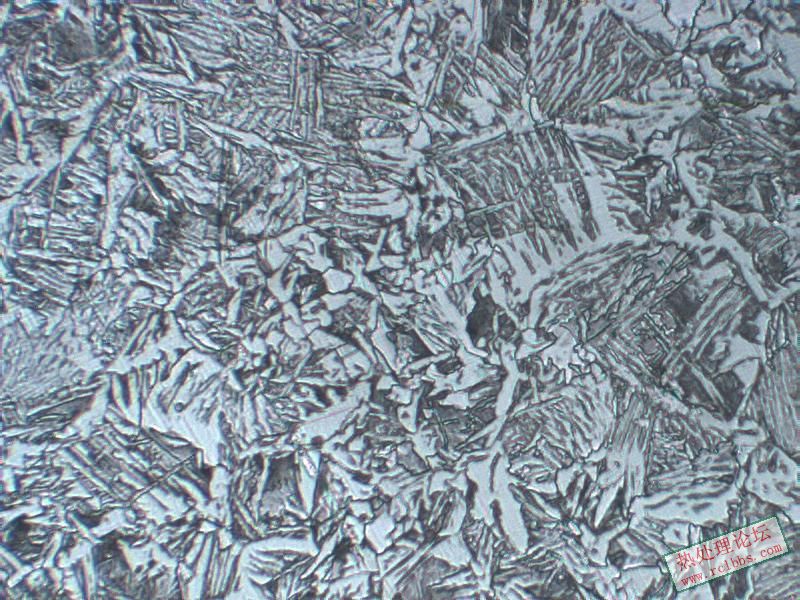

发表于 2008-9-4 15:48:17 | 显示全部楼层
应楼主要求发一张图.如果大家有兴趣,我再发!
16Mn铸件正火
16Mn铸件正火

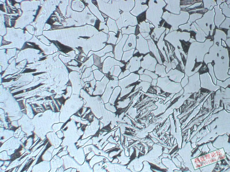

发表于 2008-9-4 15:51:50 | 显示全部楼层
还是再发张图,大家讨论下.也是16Mn铸钢件正火的.
gtn1314 + 5 鼓励讨论!
发表于 2008-9-4 17:39:59 | 显示全部楼层
原帖由 HRC 于 2008-9-4 17:07 发表
有时候上B和W很难区分,我的办法是:
1、看晶粒度,如果组织粗,有可能是W。
12楼HRC朋友:
根据你的经验看下10楼和11楼的组织,判断下!
签到天数: 809 天
发表于 2008-9-5 09:37:21 | 显示全部楼层
回复 13# 的帖子
这两张照片很明显,都是W。我是说,在上B和W不好分时,可以用这种方法。
发表于 2008-9-5 18:45:50 | 显示全部楼层
楼主wujunfeng610朋友和15#HRC朋友:
可以分析下第10楼和第11楼两张图片中W的生成吗?
材质16Mn铸钢件(单重均在40吨以上)热处理为:930度正火+650度回火.
