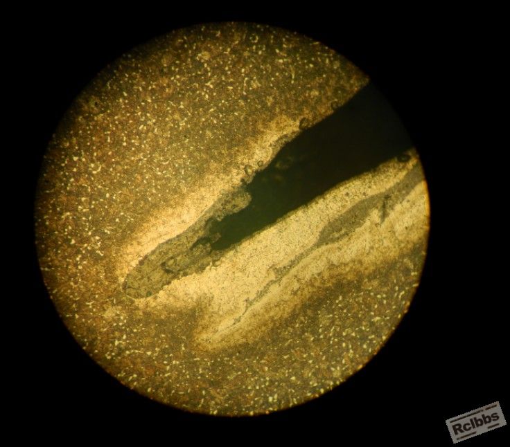

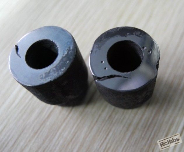

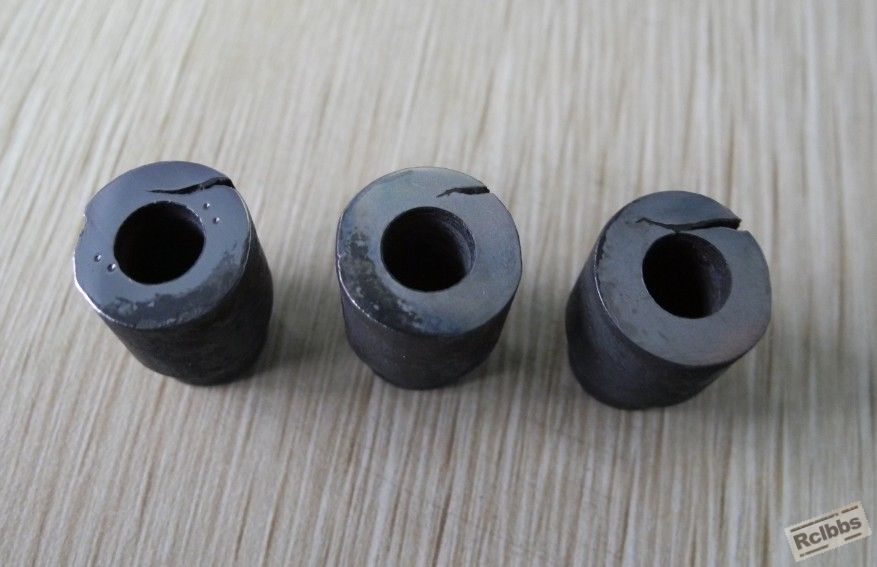

发表于 2013-9-8 22:45:38 | 显示全部楼层
你好 你看我们这个是冷拉裂纹么?
签到天数: 136 天
发表于 2013-9-23 15:58:30 | 显示全部楼层
zhzhuihuo 发表于 2013-9-8 22:45
你好 你看我们这个是冷拉裂纹么?
我不知道你这个是什么加工工序,但可以肯定的说是在热处理前就已经有裂纹了,淬火后裂纹扩展了。你看裂纹周围都是脱碳组织了(铁素体)这个只能在淬火前形成裂纹,淬火加热时因没有气氛保护而脱碳。
签到天数: 76 天
发表于 2013-9-23 16:19:32 | 显示全部楼层
试样没有抛光好,也没有腐蚀好,不好判断,最好拿剩下的油冷比较一下。不过冷拉料因为冷拉前如果硬度较高,容易出现拉裂拉伤的情况
发表于 2013-9-24 16:48:32 | 显示全部楼层
雁南飞 发表于 2013-9-23 15:58
我不知道你这个是什么加工工序,但可以肯定的说是在热处理前就已经有裂纹了,淬火后裂纹扩展了。你看裂纹 ...
                 恩 谢谢前辈了
