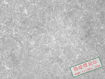

20CRMNTI渗碳后出现了很奇怪的现象,现请各位专家分析:

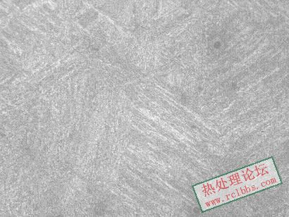

在腐蚀检测材质为20CRMNTI 轴渗碳后的金相时,发现在被腐蚀的横截面内出现一个很明显象中国地图(雄鸡)的区域,不知道是什么原因(图1),
在500倍放大后的金相组织如图2,此区域外的金相组织如图3,
用显微硬度检测发现,此区域内外硬度差不多,在HV320左右。
检测渗层发现邻近此区域的边缘(图一最下端)渗层便浅,在0.65左右,而和它相对的最上端渗层接近0.95
请教各位是什么原因:
是材料问题?
装炉问题?还是冷却问题?或者是其他什么原因?

 楼主| 发表于 2008-8-27 10:47:58 | 显示全部楼层
回复各位:
1,表面是清洁的,但不能保证在装料时,工人使用有油污的手套!
2,该件是渗碳后直接淬火
3,工件直径越30MM
4,竖直装料,不存在工件之间接触的问题
5,分界处没有明显的过度区,金相图片和上图一样,直接过度。
其他:热处理前没有检验工件的组织!形状如图

发表于 2008-8-27 14:22:59 | 显示全部楼层
“地图”以内组织Ar较多,而“地图”外部Ar较少,按理是合理的。

 楼主| 发表于 2008-8-27 15:33:55 | 显示全部楼层
刚才又对此轴(同一根)其他部位进行了切断检测,在腐蚀后发现不同切断位置都有此形状图案出现,而且连防渗处也有此图案出现。因此可断定不是清洗表面的问题!
但究竟是原材料问题还是冷却问题,还有待大家讨论!另装料时,因轴与轴间距大于10MM,也不会接触到。

发表于 2008-8-27 21:47:00 | 显示全部楼层
我认为这种图案如果有重复性,而且基本一致,或者相似相近,很有可能是因为圆钢棒材存在方框偏析造成
签到天数: 136 天
 楼主| 发表于 2008-8-27 21:49:41 | 显示全部楼层
是的,这跟轴我从4个不同的截面都发现有相近,相似的图案
另,请教:何谓“方框偏析”?
还有不知从上两种不同位置的金相图上能看出是各是何种组织吗?有何异同之处!
[ 本帖最后由 雁南飞 于 2008-8-27 21:52 编辑 ]
发表于 2008-8-28 09:29:14 | 显示全部楼层
综合以上现象,组织差别\渗碳层差别以及工艺过程,应该是混晶导致的这种结果!而混晶的产生又与轧制或则冷变形加工有关!该轴有没有进行冷挤或冷锻成型加工?临界变形量使然也
