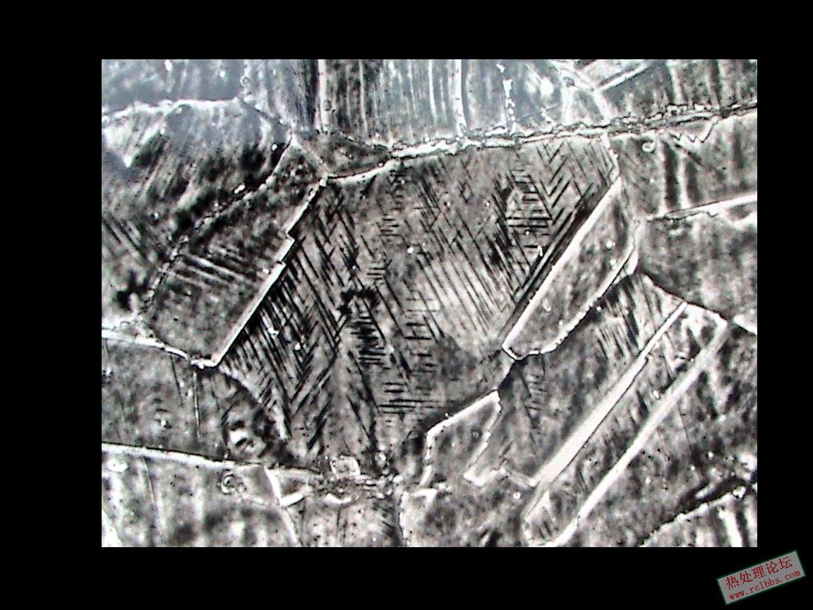

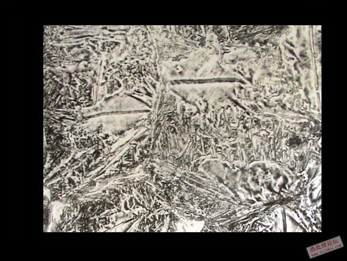

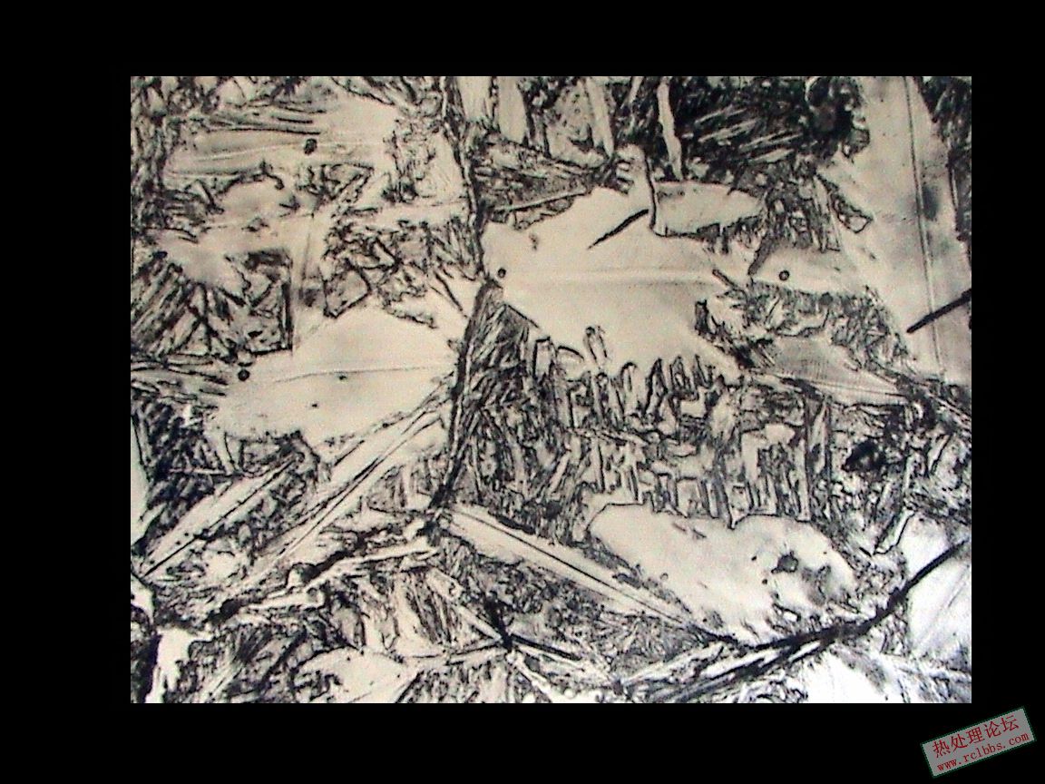

T12 轧材 4%硝酸洒精
明场下只能看到部分下B体和M体
暗衬下可以看到高碳B体和M体的浮凸

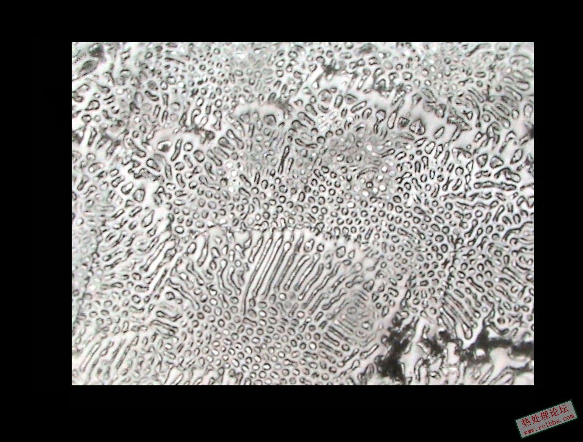

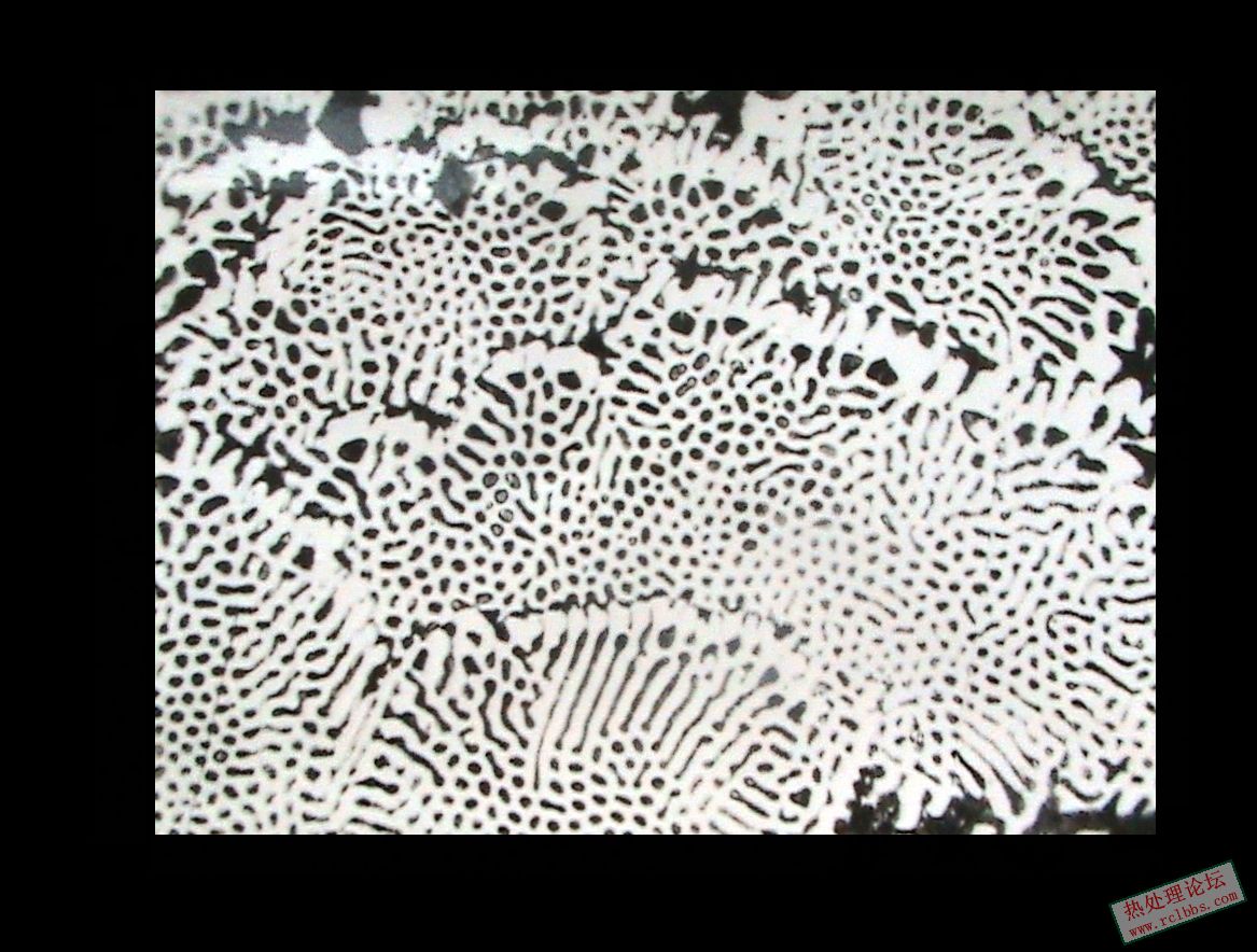

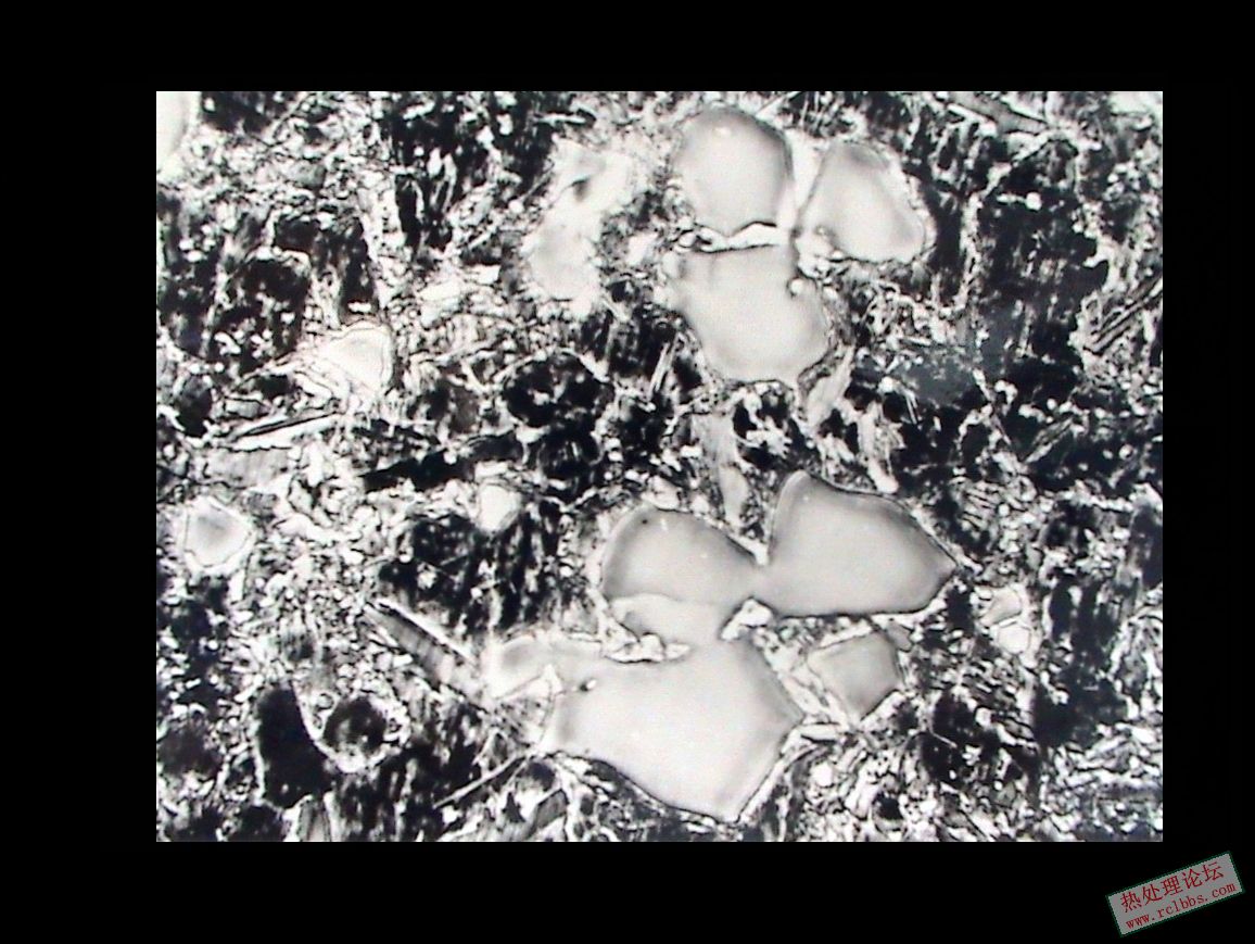

白口铁 莱氏体 4%硝酸洒精
明场下渗碳体呈黑色
暗衬下可以看清渗碳体的原色,并渗碳体不易腐蚀而凸起

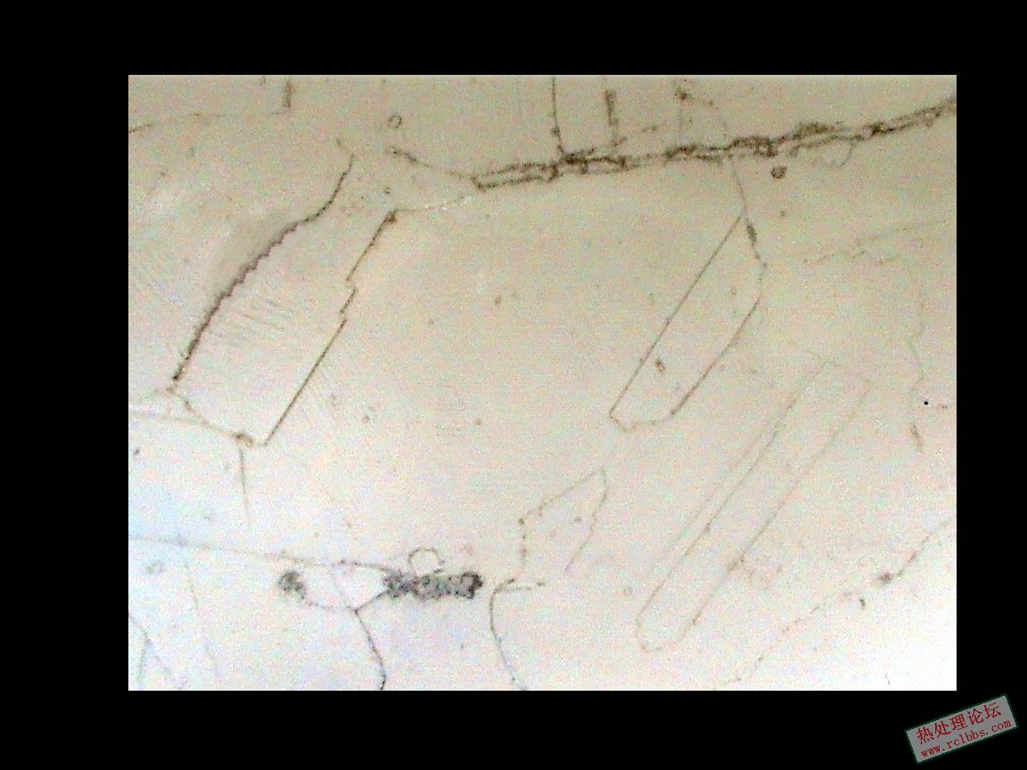

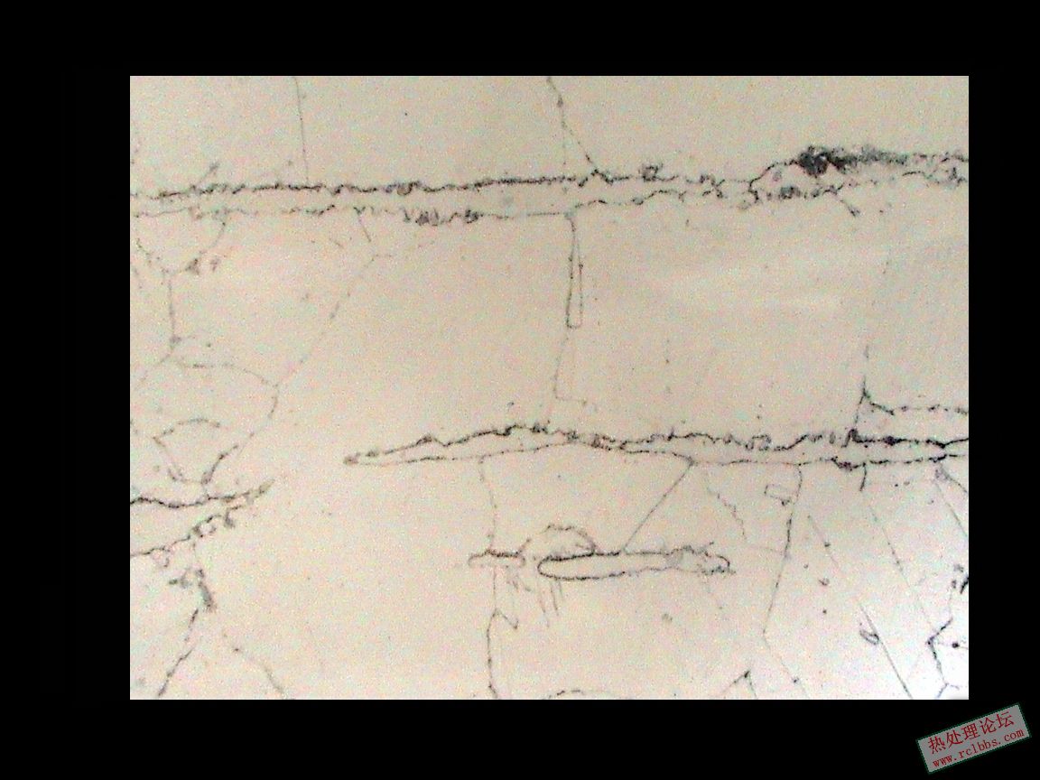

1Cr18Ni9Ti 硫酸铜盐酸水溶液
明场   A+α铁素体
暗衬下α相被腐蚀而凹进去

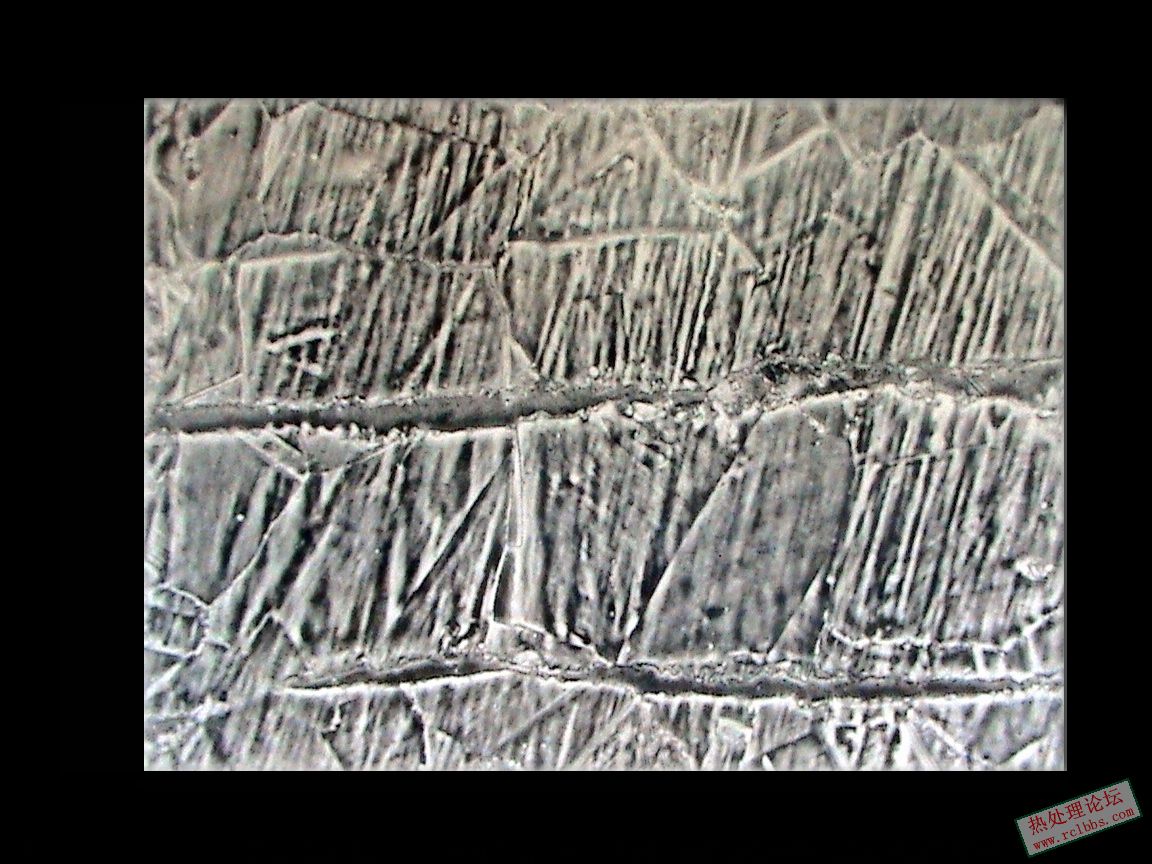

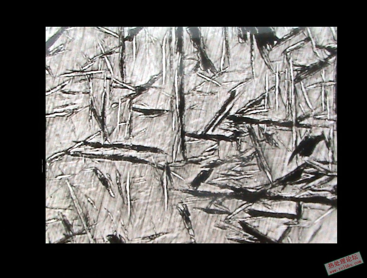

1Cr18Ni9Ti 硫酸铜盐酸水溶液
明场   A+α铁素体
暗衬下滑移线看得清楚

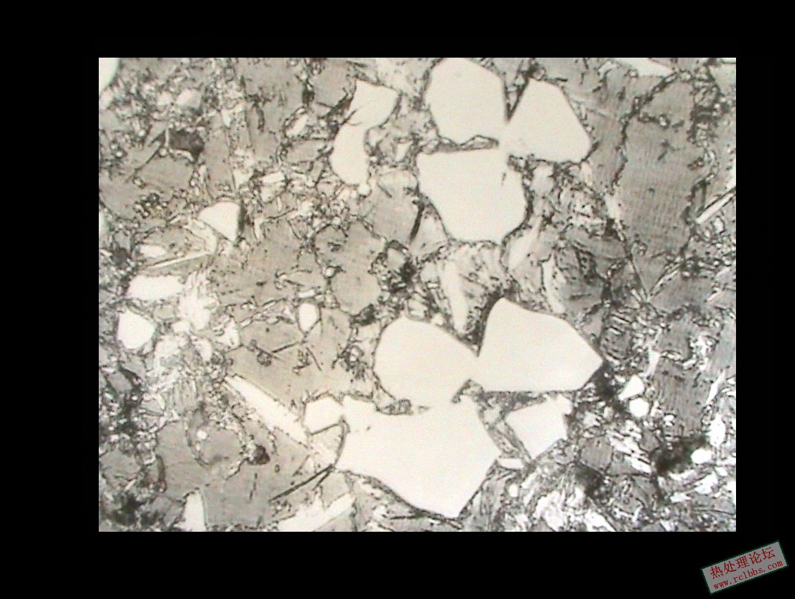

12CrNiMoV (铸态)盐酸硫酸铜溶液
共晶碳化铬+Fe3Cr+稳晶M
暗衬下碳化物颗粒明显,共晶碳化铬不是很平的

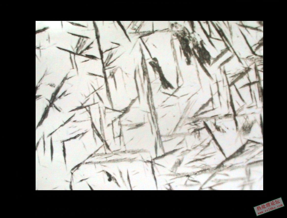

GCr15(铸件)4%硝酸酒精
明场
暗衬下M体浮雕明显
