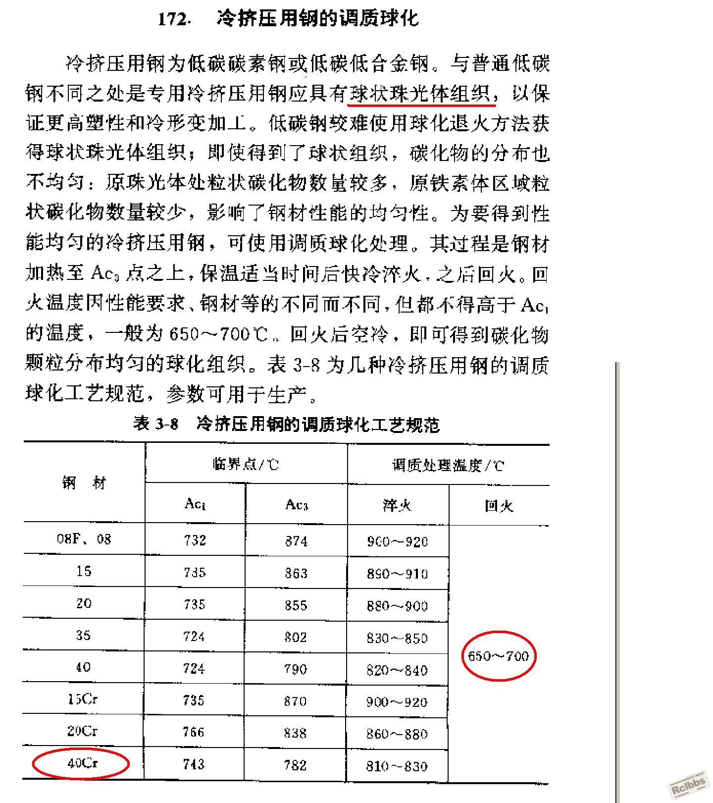

发表于 2009-7-16 23:07:14 | 显示全部楼层
球状回火珠光体。
有最好的塑性和冷变形加工能力。
只是不知是否利于车削。断屑效果肯定不好,会不会粘刀?
这种工艺的名字叫“调质球化”,专门用于中、低碳冷挤压钢的。

发表于 2009-7-23 22:05:03 | 显示全部楼层
抄书。见图片。
[ 本帖最后由 qibao9891 于 2009-7-23 22:07 编辑 ]
