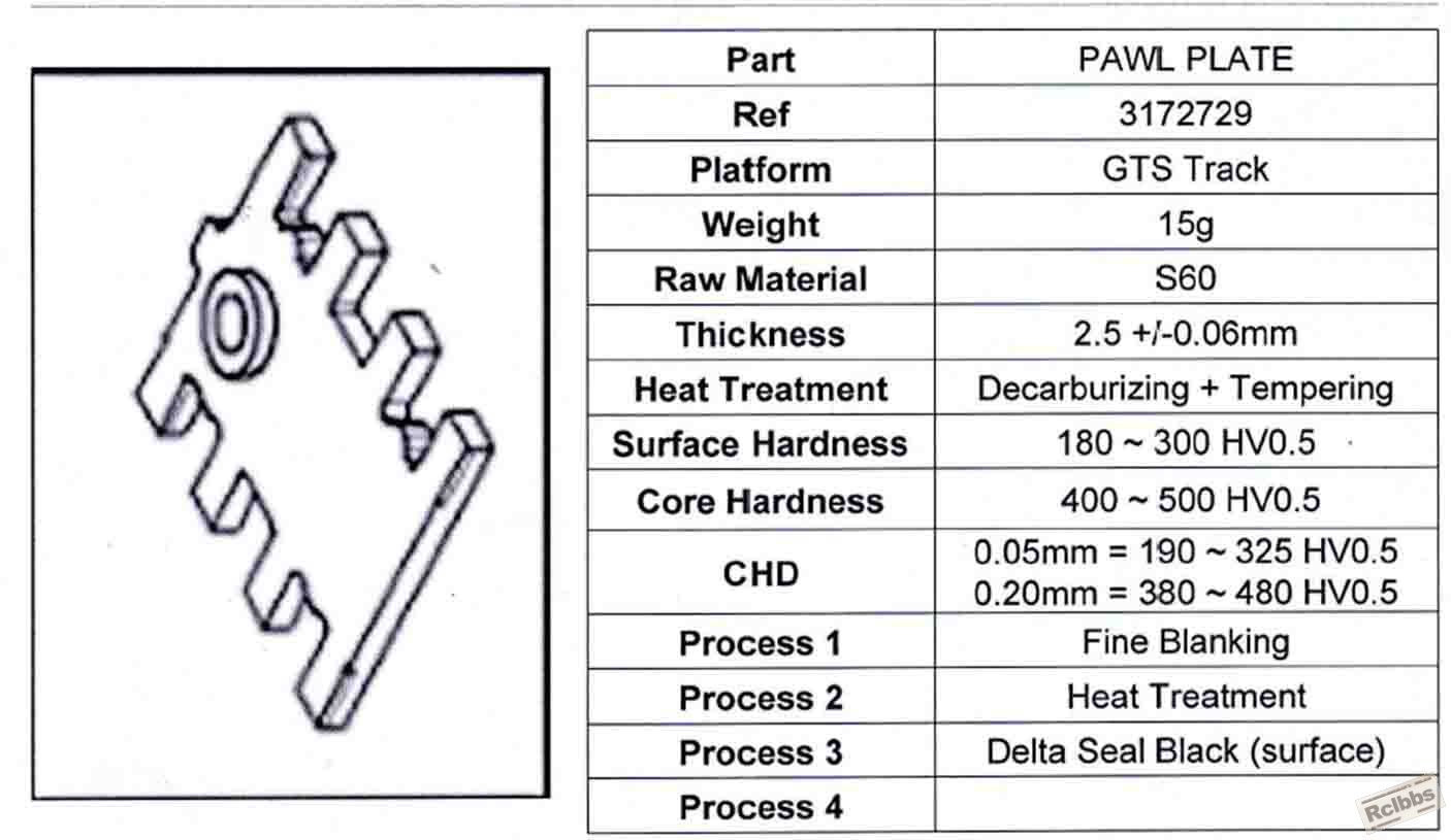

  去年5月份接到一个比较特殊的产品,整理资料时又想起来的,现在把技术要求上传上来给大家分享一下
  这个产品试了几次,做出来的结果还算稳定(三次试做,结果相差不大),工艺先不说,大家讨论一下,看这个产品用什么设备,什么样的工艺能够做出来。还要能够保证批量生产的稳定性(这个也是整理资料时发现的难点)
  材料是S60(相当于60#),原材料是球化组织,产品是精冲出来的,热处理要求见图片。试做时,表面硬度和0.05mm处的硬度很难把握,全脱碳则表面硬度低,脱碳少了0.05mm处硬度高。

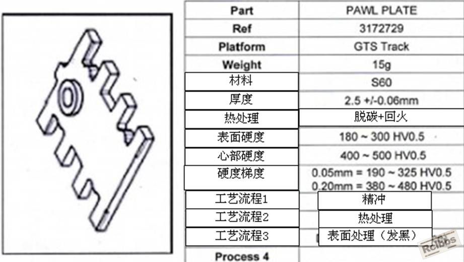

    脱碳处理见过,但这个产品及其技术要求没见过。楼主能把表格里的外文翻译成中文吗?谢谢!
签到天数: 184 天
 楼主| 发表于 2016-1-18 09:37:47 | 显示全部楼层
马老您好,图片已翻译,请查阅
