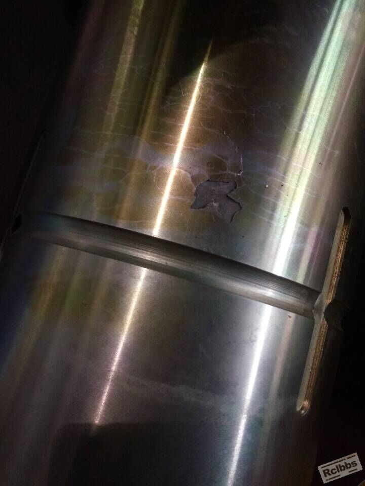

42CrMo高频淬火出现这样的情况。。。请各位分析下啊。。。

回火不充分,磨削工艺有问题……

这是磨削烧伤啊 :victory::victory:

多高的频率?淬火水里没加淬火液吗?

淬火液的浓度及淬火液温度?

有研磨过的吧?看似磨削裂纹~~~

感觉像原材料有缺陷。

标准原材料的缺陷,跟别的没有关系!

是比较明显的磨削烧伤。

找磨削算账就可以了,前提是你保证有充分的回火

原材料存在缺陷吧比如说冶金缺陷

像是淬火加热温度过高,表面裂纹
