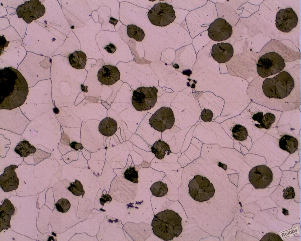

如何打磨抛光制出如此好的效果,大家有啥好的方案,希望能拿出来分享一下。

200,400,1000左右磨三道,轻抛,每道工序按要求来,做成这样应不难.1000时磨就要转动着磨了,1000磨好了轻抛就可以,这样石墨不会抛掉.我见过好多厂家做的球墨,其实就是石墨坑,放在偏光下一目了然.如果是自己看其实磨到400抛就可以了

这是国外试验中心报告中截取的,自己就是磨不出这效果。。。

我自己也做过哦。不过好像级别大了点,球化还好。就是球的直径有点大。磨得时候注意力度不要太大,400可以了。显微镜下表现尚可。

抛光机转速要慢~~~不然石墨就呈流星状

预磨尽量细,抛光布不要用长绒,水不要多,抛光时转动角度,避免长时一个方向抛光石墨拖尾,抛光时间不宜过长。

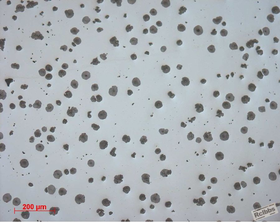

 楼主| 发表于 2015-12-23 14:51:10 | 显示全部楼层
看看是不是石墨抛掉了?没有偏振光看不出。。。

发表于 2015-12-23 16:07:51 | 显示全部楼层
没掉,显微镜好的可以看到石墨的纹理

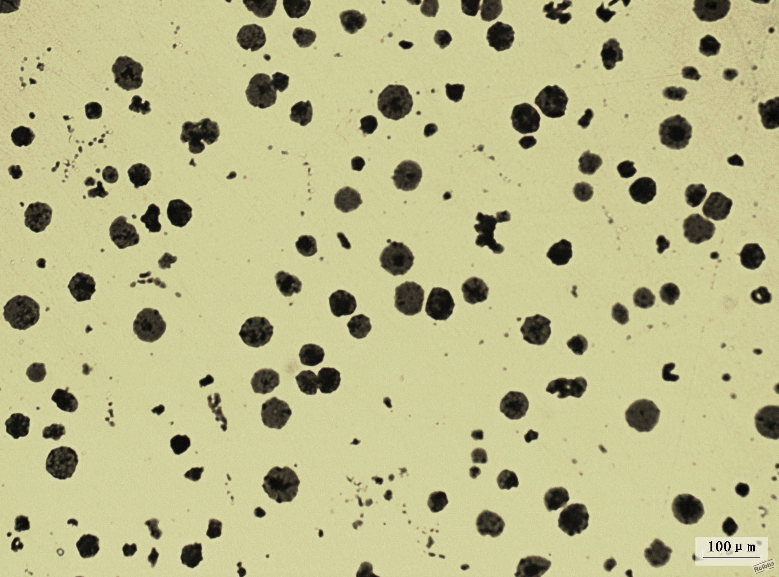

用的啥牌子显微镜啊,我用莱卡的,怎么说金相显微镜里莱卡也是排在前几位的,但是总感觉不是很好。能分享下制作过程么,手动打磨还是机械磨的?

莱卡排第二,牌子不错了,不过显微镜最主要的是物镜,不要看牌子,不要看型号,最主要的是看物镜,平场消色差物镜和半复消色差物镜成像会差不少的.10X,20X物镜没必要配半复,50X,100X还是很有必要的,不过要多花银子.我这个拍摄倍数比你的大,所以看着清楚.你那个10X物镜拍摄的,解析度当然会差一些,不过拍摄的也不错了,有的显微镜拍石墨还就一个黑团团呢.还有就是摄像头加点锐化,提点对比度,调下伽玛值,成像会清楚些,不过是以牺牲细节为代价的.我这个图不是我做的,是卖显微镜的朋友拍摄的.
