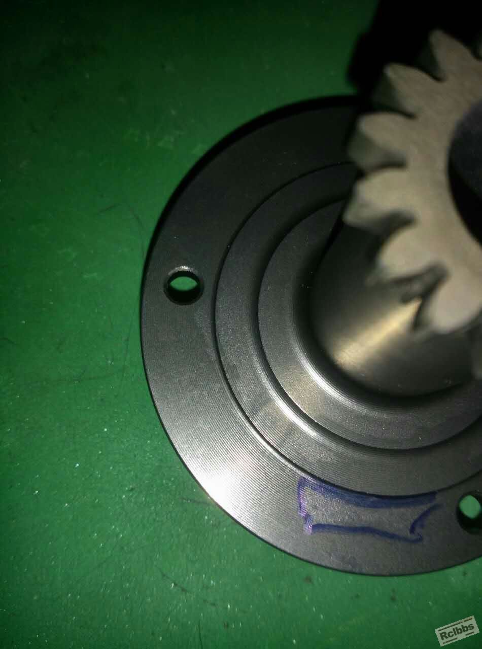

详见图片,请各位帮我看一下,那块腐蚀小坑是怎么产生,是前清洗没洗净,还是后清洗,还是其它的问题?腐蚀小坑是没有渗碳层,完好部位有。

用的啥炉子啥气氛?
这感觉是处理前没洗干净,油(加热以后可能变成积炭)盖住了那块区域,阻碍了气氛进入工件。
用甲醇的话,有可能甲醇直接滴到工件上变成积炭,起到同样的阻碍作用。

发表于 2015-11-25 13:41:35 | 显示全部楼层
进炉前产品表面没有清洗干净,影响表面渗碳,后续表面清理抛丸时,局部没有硬度就会出现麻坑。

 楼主| 发表于 2015-11-25 17:21:18 | 显示全部楼层
易普森多用炉,超级渗碳气氛
签到天数: 54 天
 楼主| 发表于 2015-11-25 17:21:51 | 显示全部楼层
只发现这炉,其它的未发现

发表于 2015-12-1 19:54:02 | 显示全部楼层
切割一个金相看看,估计会有所发现。
