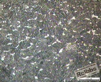

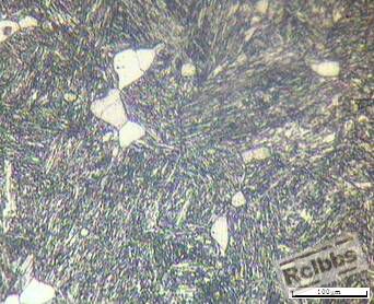

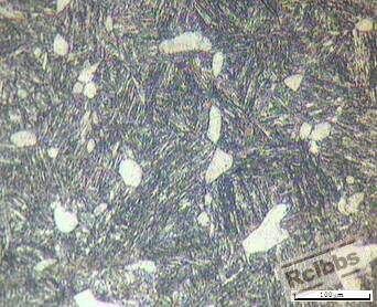

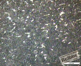

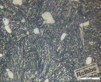

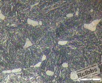

[讨论] 431锻打件 请教一下 图中白色组织是铁素体还是块状碳化物
签到天数: 166 天
发表于 2015-11-18 10:05:54 | 显示全部楼层 |阅读模式
签到天数: 72 天
发表于 2015-11-19 09:14:03 | 显示全部楼层
白色块状是铁素体. 温度高了.
回复 顶 1 踩 0
签到天数: 166 天
 楼主| 发表于 2015-11-19 16:00:22 | 显示全部楼层
签到天数: 208 天
发表于 2015-11-19 17:37:40 | 显示全部楼层
kimixuhai 发表于 2015-11-19 16:00
为什么这么肯定呢,看边界像碳化物
同意你的观点,不过还是打显微硬度来确定吧,这会更有说服力
签到天数: 951 天
发表于 2015-11-19 20:58:59 | 显示全部楼层
我认为是铁素体
发表于 2015-11-19 22:22:22 | 显示全部楼层
锻打后如何处理?是什么材料?
签到天数: 166 天
 楼主| 发表于 2015-11-20 08:20:40 | 显示全部楼层
lhy1988428 发表于 2015-11-19 22:22
锻打后如何处理?是什么材料?
买的431不锈钢锻打件
签到天数: 248 天
发表于 2015-11-20 09:13:59 | 显示全部楼层
基本可以判定是铁素体,第一14Cr17Ni2该材质属于马氏体和铁素体复合材料,该材质本身就含有一定的铁素体量,根据成分的不同和锻造加热温度的不同,钢中的铁素体含量会有有所改变,还有该材质含碳量在0.14%左右,不可能形成那么多的碳化物,因为这个产品我们天天在做。
点评
点赞。  发表于 2015-11-21 16:44
签到天数: 166 天
 楼主| 发表于 2015-11-20 10:45:17 | 显示全部楼层
yanglianjin123 发表于 2015-11-20 09:13
基本可以判定是铁素体,第一14Cr17Ni2该材质属于马氏体和铁素体复合材料,该材质本身就含有一定的铁素体量 ...
好的 谢谢
签到天数: 51 天
发表于 2015-11-20 11:07:29 | 显示全部楼层
是铁素体,431材料。
签到天数: 470 天
发表于 2015-11-20 15:09:18 | 显示全部楼层
431不是相当国内1Cr17Ni2 ,怎么是14Cr17Ni2 ?
签到天数: 470 天
发表于 2015-11-20 15:13:18 | 显示全部楼层
此材质理论上应该是F,出现沿晶组织,可能是加热温度过高,或冷却时短时间冷速慢,紧接冷速过快产生的。
签到天数: 248 天
发表于 2015-11-21 09:38:32 | 显示全部楼层
没错的就是14Cr17Ni2,431是他的美标简称而已。
签到天数: 202 天
发表于 2015-12-2 09:00:24 | 显示全部楼层
是块状F
签到天数: 96 天
发表于 2015-12-2 14:52:00 | 显示全部楼层
14Cr17Ni2是新标,1Cr17Ni2是旧标,是同一种材料。不知道请百度一下。
