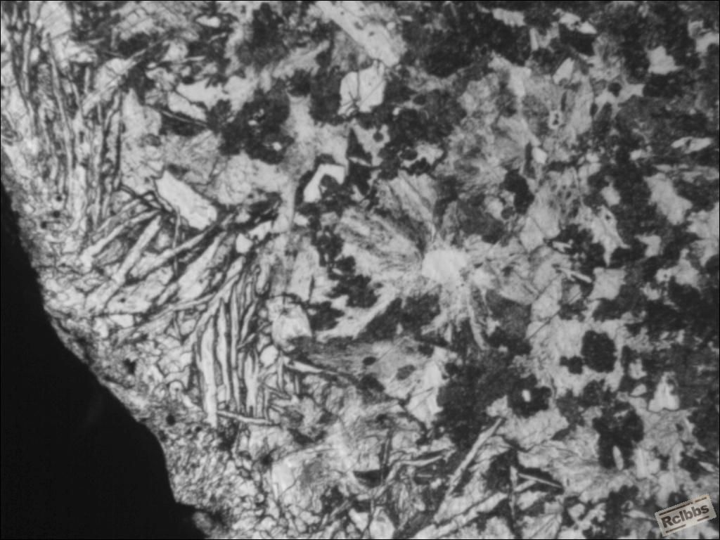

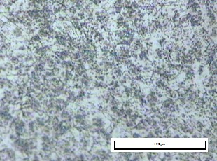

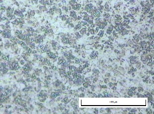

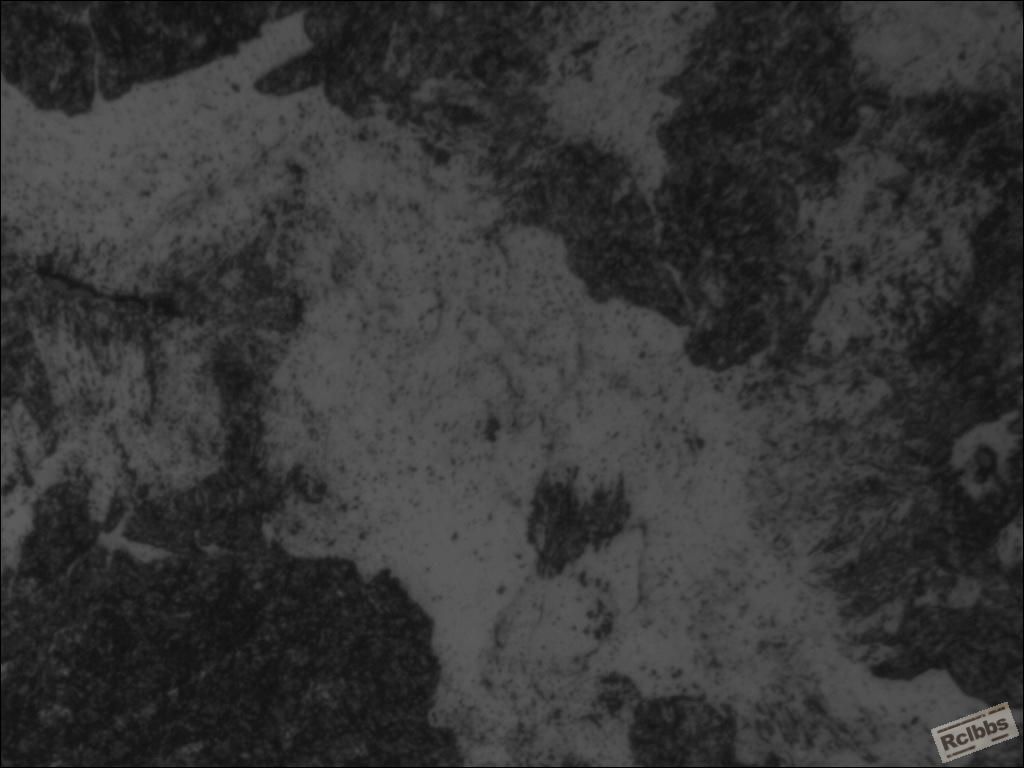

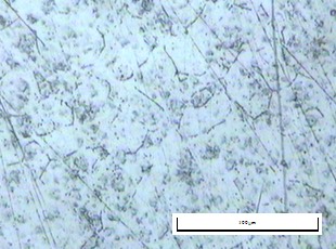

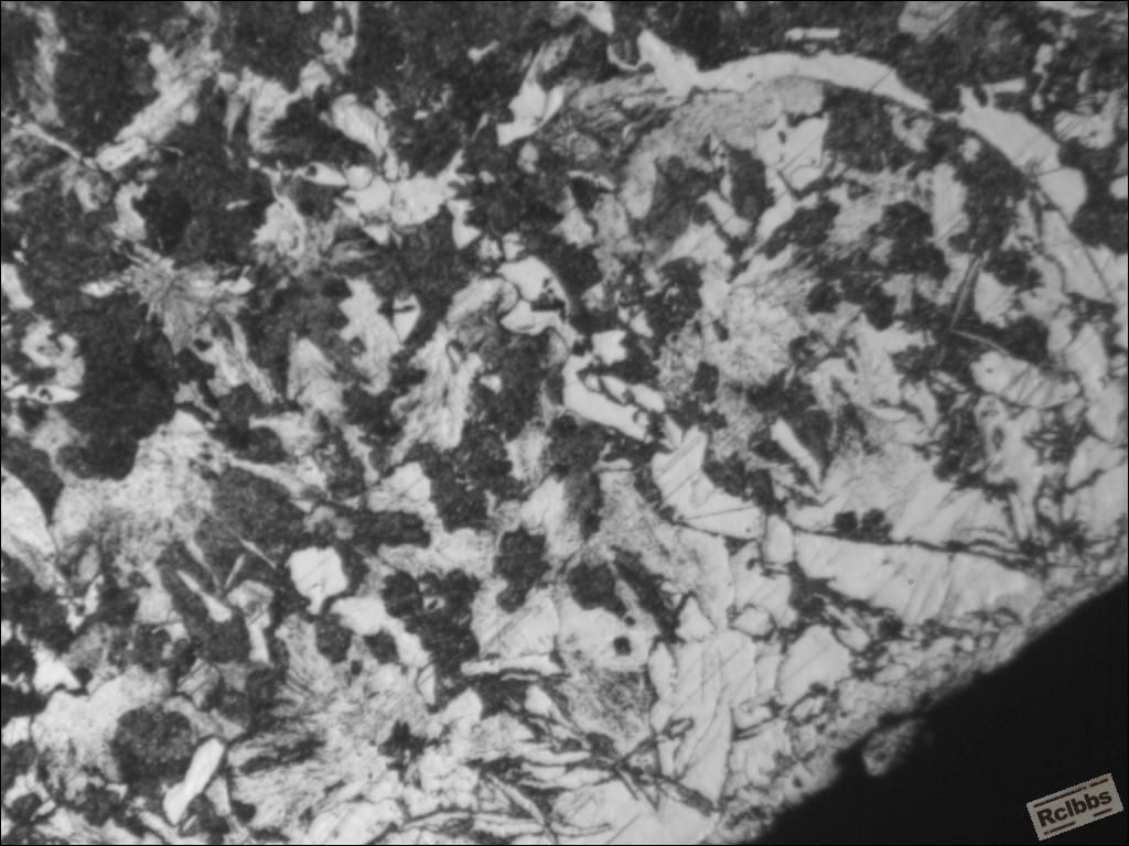

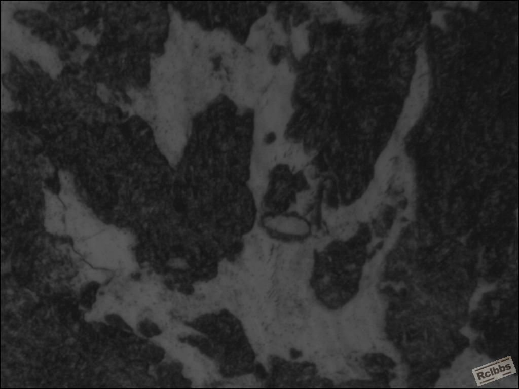

图纸技术要求工件调质处理,金相组织为回火索氏体1-4级,硬度为229-269HB,材料为ZG40Cr,
实测为:金相(不合格):回火索氏体+大块状铁素体、6级,硬度(合格):269HB,成分(合格):ZG40Cr,表面脱碳:表面半脱碳1.0mm。(附图)
请教这是什么原因?
金相等级 500x
金相等级 500x
表面脱碳 500x
表面脱碳 500x

       1 .  这样的工件铸造后的热处理工艺中,先进行正火是必须的!它是为随后的调质处理做好组织准备的!
    2 .  调质中的淬火温度偏低是大块状铁素体存在的主要原因之一。要提高到850----860度加热,并要有充分的保温时间。
    3 .  至于表面脱碳的问题,它早在铸造后的冷却过程中就发生了。所以,已经脱碳到了这样的程度,再向更深处继续脱碳也困难了。因此,加任何保护措施的必要性不是很大。
    以上建议不知当否,仅供参考。

发表于 2015-11-17 21:38:14 | 显示全部楼层
冷速不够造成的,大块白色为粒貝,灰黑色部分为(M-A)组织,没发现回火索氏体。脱碳部分条状贝氏和粒貝增多,(M-A)组织减少。

该工艺应该如何设计,现在是840度1小时箱式炉,水淬,630度2小时回火,井式炉,工件2.9kg。不知是否可行?

冷却不足,冯工正解!!~~~~~~~~
发表于 2015-11-18 10:14:15 | 显示全部楼层
    淬火温度提高到860---880度透烧后水冷,二次淬火850--860度透烧水冷。

铸钢40Cr
最好先正火,正火温度可以在880度,炉中可以滴一点甲醇,煤油保护。加热淬火,2.9公斤,工件不是很大,没有图纸,不知道有效厚度。加热温度可以在850度左右,水冷之,不要冷透,防止裂纹。

       如果工件有效尺寸较大,由于大块铁素体和严重偏析,850--860度加热保温再长时间恐怕不如高温短时加热好,且正火不如淬火控制好出水温度更能防止铁素体和粒状贝氏体析出。在这样的基础上,二次淬火采用850--860度加热后水冷蛮好的。

1楼,您的金相判断是对的:索氏体+大块铁素体,6级。产生这样组织的原因有两个,1,没有透烧,2,冷速不够。您可以用以下的方法操作;
     没有正过火的40cr铸件一定要透烧,用840度烧透即可。1,如果用840度淬火;请用1%的盐水做介质,水温略高一点40度左右,防止开裂。2,透烧后把炉温降到780度淬火,依然用1%的盐水介质,水温没有太严要求室温,低于或高于室温都行。但应该小于40度,不妨一试。

你的金相组织有点单调,但是没有发现回火索氏体。

铸钢件建议先正火,为调质做准备。淬火时最好用冷速快的介质,如:淬火液、类盐的淬火液、碱水等。

40cr淬火温度840℃有点低,可提高至860~880℃;
调质前的预备热处理及组织检查是有必要的。

大块状铁素体主要是加热温度不足!建议把温度提高到870,保温时间75分钟!如果零件尺寸相差加到,可以降温到860-870淬火!个人意见,仅供参考!
