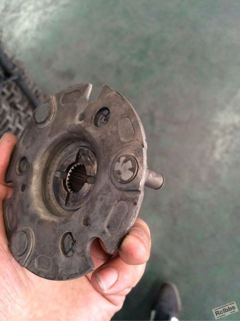

13628342268 发表于 2015-11-14 12:37
就是外观,现在我们用溶剂油清洗,出炉后有一半因外观不合格。
           拍个照片传上来看看,到底怎么样不合格?
签到天数: 78 天

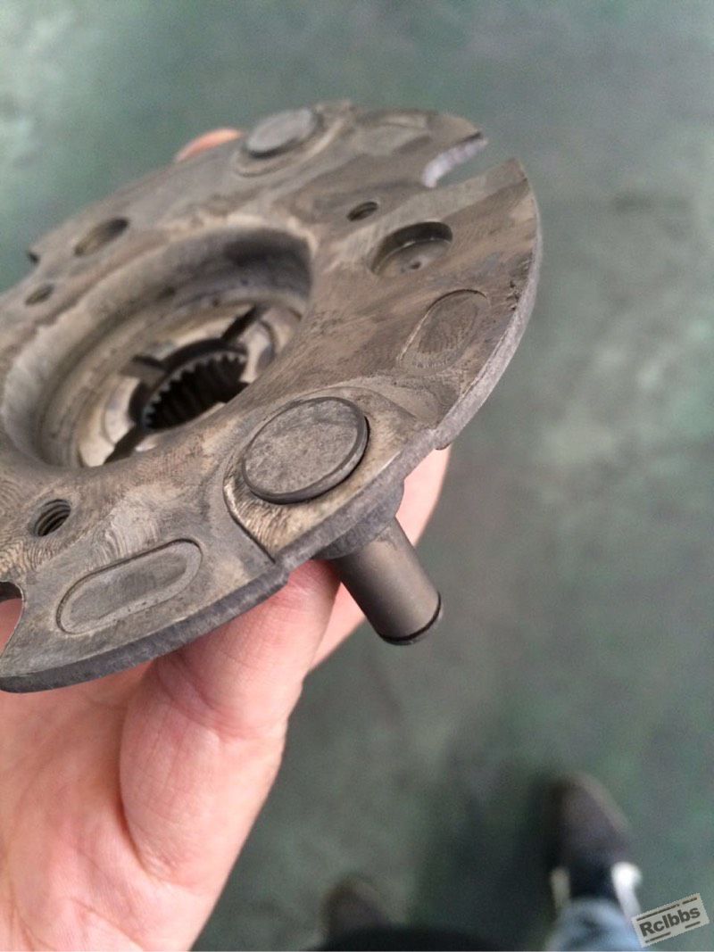

 楼主| 发表于 2015-11-16 16:23:23 | 显示全部楼层
孤鸿踏雪 发表于 2015-11-16 15:00
拍个照片传上来看看,到底怎么样不合格?
这是未清洗的,清洗后有些地方是黑点

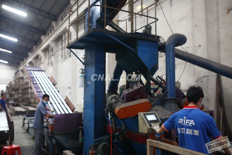

发表于 2015-11-16 21:05:27 | 显示全部楼层
13628342268 发表于 2015-11-16 20:56
量叫大!喷砂效率低……

发表于 2015-11-17 10:15:09 | 显示全部楼层
13628342268 发表于 2015-11-16 16:23
这是未清洗的,清洗后有些地方是黑点
           在我的印象中,这个件是做碳氮共渗的,或者做奥氏体氮碳共渗,楼主做的什么氮化?

发表于 2015-11-17 13:14:33 | 显示全部楼层
但看你的产品的外观,好像不完全是前清洗的问题
