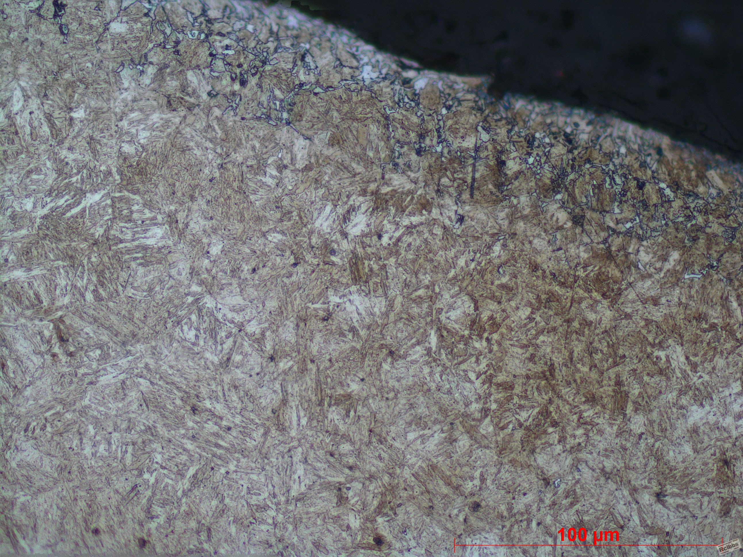

外购产品(具体材质不详,估计是低合金钢),金相照片中靠近表层位置30-40um范围内金相异常,不知是不是脱碳?

图片有点模糊,看起来不像脱碳层。

应该是中碳合金钢,粗看边部是有些脱碳,但因照片所限,不能准确判定。

这个热处理状态渗碳淬火?应该是典型的表面非马组织!
还有可能你制样没治好

可以确定是你边缘没抛好都是凹陷
