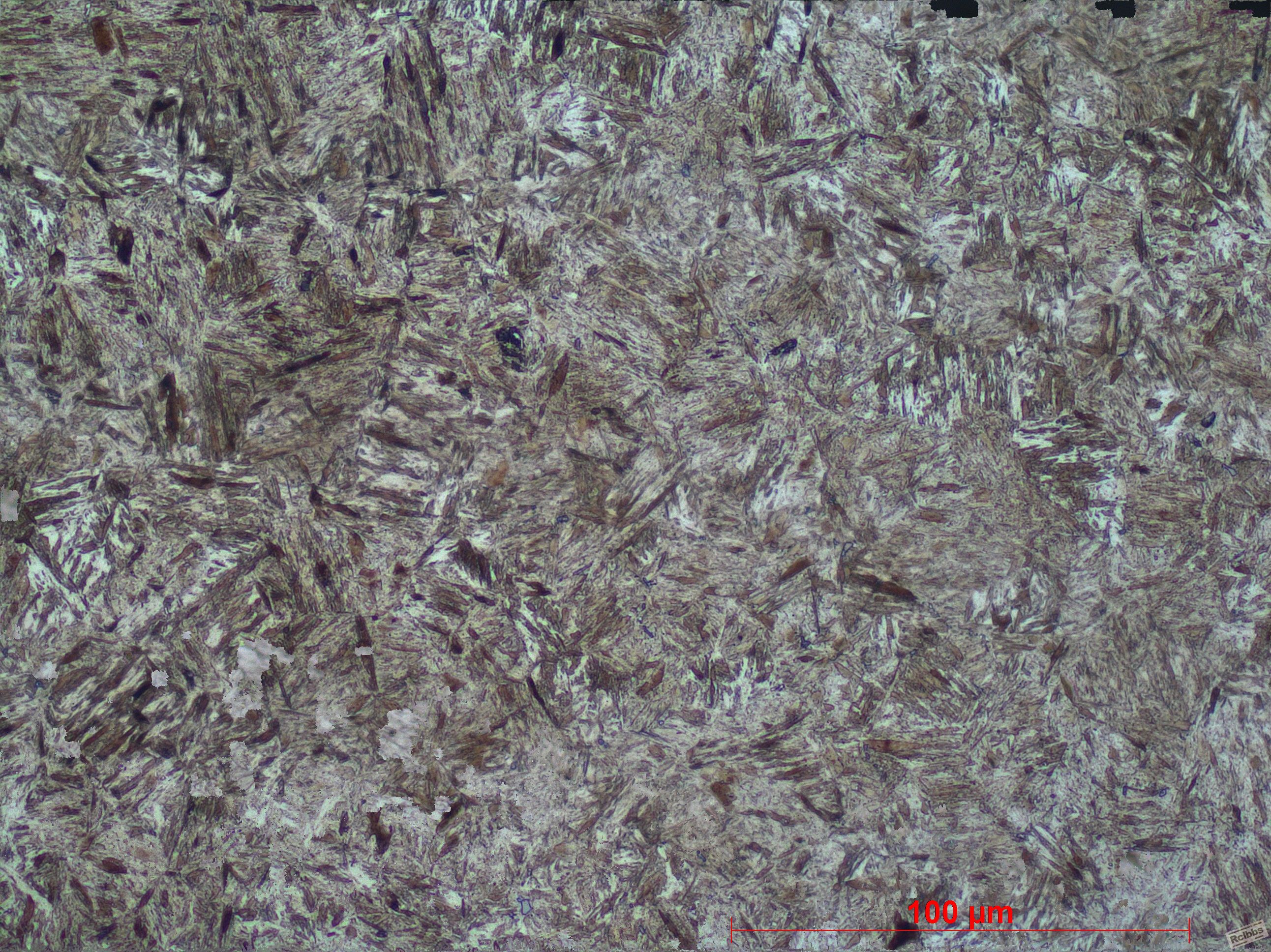

外购的材料,是否能够从金相照片看出材料有没有经过回火?还是说就是淬火后的组织?
合金结构钢
合金结构钢
发表于 2015-11-13 20:15:58 | 显示全部楼层
像未回火组织。当然低温回火的特征和这个也比较相似,所以还要看你的用途了。这是什么钢质,零件,做什么用是否需要回火?

发表于 2015-11-12 10:31:23 | 显示全部楼层
不能,需要结合硬度判断。

 楼主| 发表于 2015-11-12 18:08:58 | 显示全部楼层
如果是低温回火呢?看硬度就不行了吧

发表于 2015-11-12 22:36:18 | 显示全部楼层
不会回火会开裂的,要是淬火了应该会回火啊

发表于 2015-11-13 13:55:43 | 显示全部楼层
根据回火温度可将钢的回火分为三类:
低温回火(150~250℃)低温回火后的组织为回火马氏体,它是由过饱和的α相和与其共格的ε-Fe2.4C组成。其形态仍保留淬火马氏体的片状或板条状。
中温回火(350~500℃)中温回火后的组织为回火托氏体,它是由尚未发生再结晶的针状铁素体和弥散分布的极细小的片状或粒状渗碳体组成,其形态仍为淬火马氏体的片状或板条状。
高温回火(500~650℃) 高温回火后的组织为回火索氏体,它是由已再结晶的铁素体和均匀分布的细粒状渗碳体组成。由于铁素体发生了再结晶失去了原来淬火马氏体的片状或板条状形态,呈现为多边形颗粒状,同时渗碳体聚集长大。
如果对照相图的话,应该可以看出来。金相高手也能看出来,他们心中有图可以对照的。

发表于 2015-11-13 16:45:58 | 显示全部楼层
你确定腐蚀到位了么?

发表于 2015-11-14 15:53:57 | 显示全部楼层
低温回火从金相上较难区分   要辅以硬度
发表于 2015-11-15 10:27:33 | 显示全部楼层
凭经验,腐蚀一定时间所能看到的颜色深浅不同,回火过的一般颜色较深。

发表于 2015-11-16 12:46:04 | 显示全部楼层
如果零件没冷透就出油了那也会有自回火现象啊!所以不能完全确定!

发表于 2015-11-16 22:11:33 | 显示全部楼层
马氏体回火,会较容易腐蚀(时间较短)
没回火时,较难腐蚀(时间较长)
发表于 2015-11-16 22:26:25 | 显示全部楼层
针状很明显。。。。。。。。。。。。。。。。。。。。。。
发表于 2015-11-17 08:27:23 | 显示全部楼层
淬火后组织较难侵蚀,发白;回火后易侵蚀,发黑,但需要你在砂轮和砂纸磨制时特别小心,不能使试样发烫,容易回火,保存好图像;然后再回火,再磨制对比可知。
发表于 2015-11-17 10:01:46 | 显示全部楼层
没有回火,请问你这是什么钢?

发表于 2015-11-17 11:58:25 | 显示全部楼层
40Cr? 貌似有低温回火的迹象~~~淬火马氏体难腐蚀,腐蚀时间长了发黑,腐蚀时间短了发白~~
