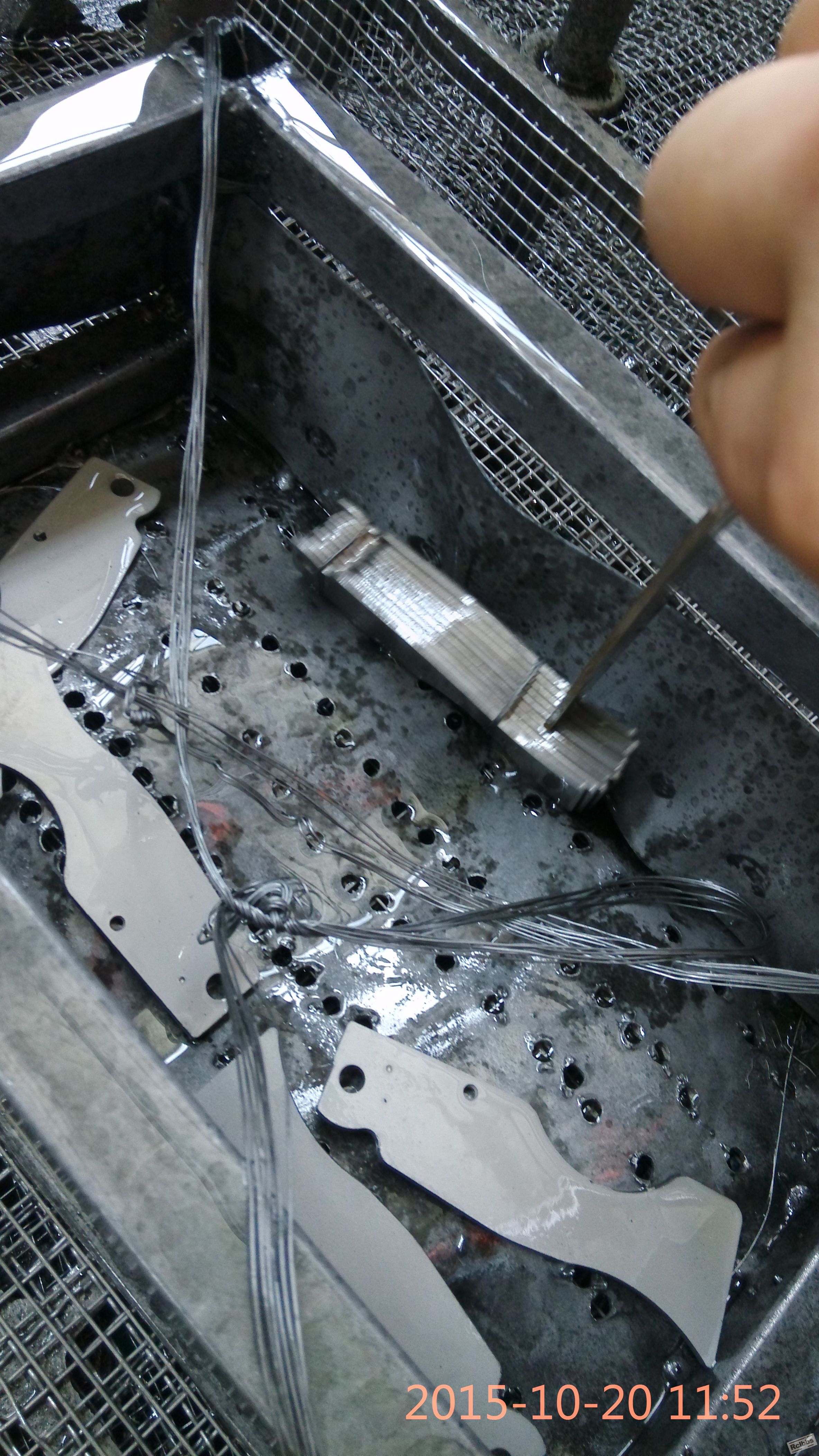

求助一个头疼的问题:真空油淬炉,使用的是专业真空淬火油,零件是1Cr13和2Cr13的薄片小零件,厚1-4mm。常规的工艺,淬火时前室有充氮气,0.7bar,单独散开摆放时,每个零件的外观都是正常的。我们为了提高装炉量和控制变形,将多片零件叠在一起热处理时,则零件约50%的面积上都有发黑、发暗的斑块。搞不清什么原因啊,看看有没有遇到类似问题的朋友,提供下解决思路呗?若是有效,我会尝试改进并反馈结果,万分感谢!

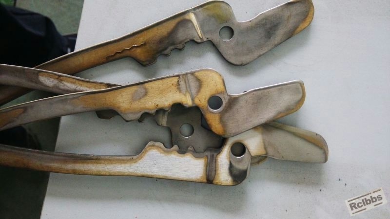

对,四周多,中间也有。你说的上面是什么意思?零件是薄壁,竖直叠放。
发黑的零件图如下

楼主使用的应该是双室油淬炉,冷却时在冷室,估计淬火油内有水气,工件冷却时没有叠加的部位,产生氧化,所以有黑点,叠加的部位没有氧化,杂质为进入工件内部,所以是白色。

你理解反了,是没有叠加时,颜色正常,叠加的时候,颜色发黑发黄。
散放颜色正常
散放颜色正常

那可能是跟你冷却速度有关系,为什么摆的少,就颜色好或不叠加的部位也好。
