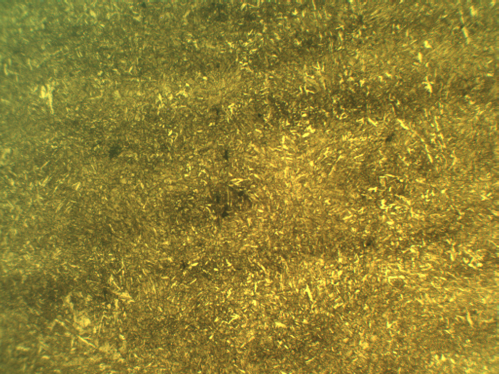

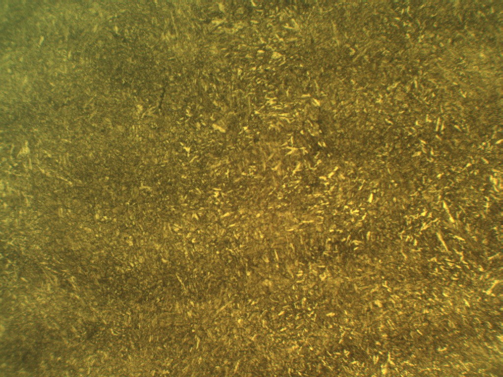

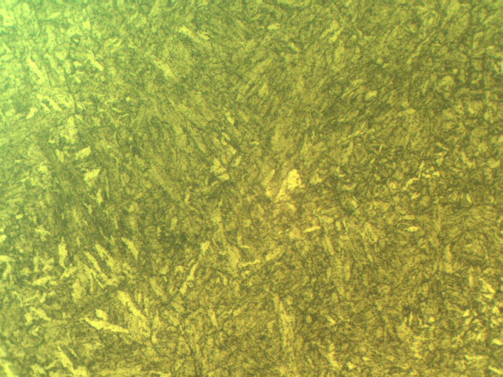

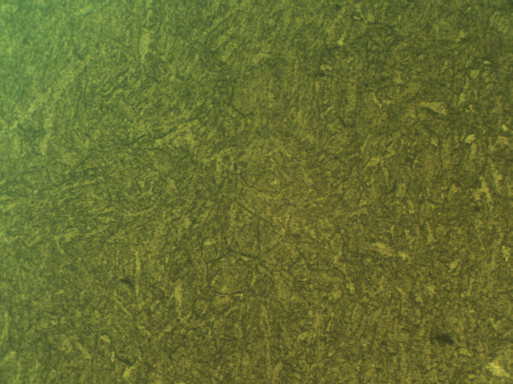

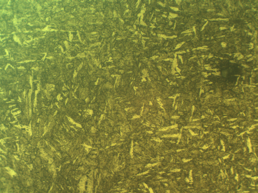

H13锻件锻后退火,1020淬火,回火温度580,Q+T是在外协做的。验收时冲击功较低,AKV只有5J。不合格。金相组织如图,请帮分析组织谁什么(尤其是图中的白色组织),晶粒度几级,带状组织几级。引起冲击不足的原因是什么。谢谢。补充一下,该产品是外径1340  内径680  长度1270的外套,要求硬度36-39HRC, 退火工艺900X14h,炉冷,外协工艺1020X9H,油冷,580X15H(外协工艺不一定是真的),取样性能为1#,1198   1022  13    38   4.2J      36HRC

从第一,第二图看,材料合金元素有偏析。带状评级要对照标准。第五图能出部分晶粒度,大概6-7级,个人观点。

图片显示二次碳化物已经溶解,淬火温度高了,不止1020。由此在淬火冷却过程中析出沿晶碳化物,晶粒也偏大,使得冲击韧性降低。同时奥氏体过饱和度增大使残余奥氏体增多(白色)。即便二次回火也不能完全消除(我怀疑只回火一次)。

图片有些模糊,不像回火温度580℃的组织,回火温度应该低得多。工件尺寸比较大,淬火冷却不好,所以组织中粒状贝氏体比较多。锻件的原始状态不是很好,锻后的预处理没做到位,细网状碳化物较明显。
