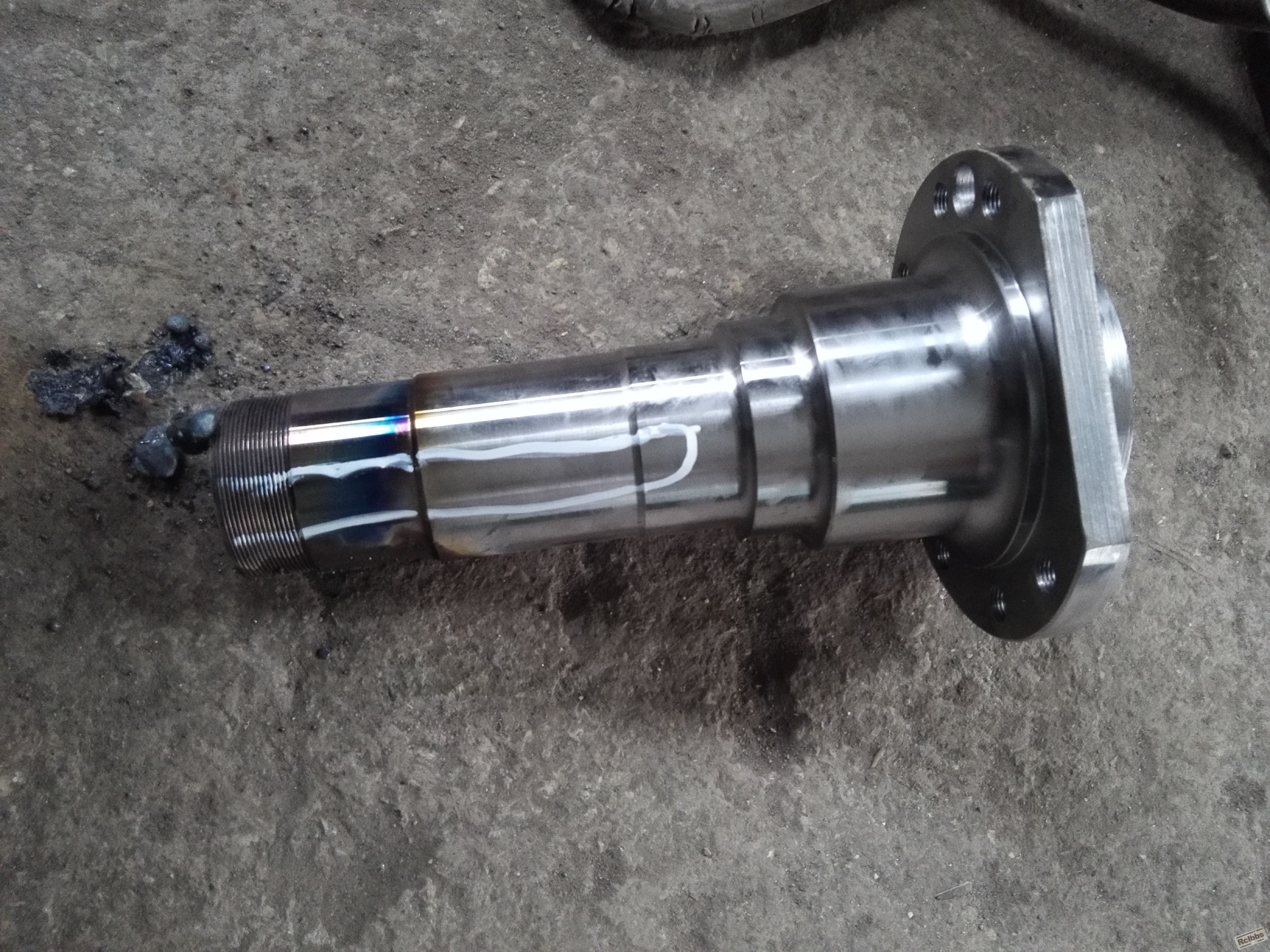

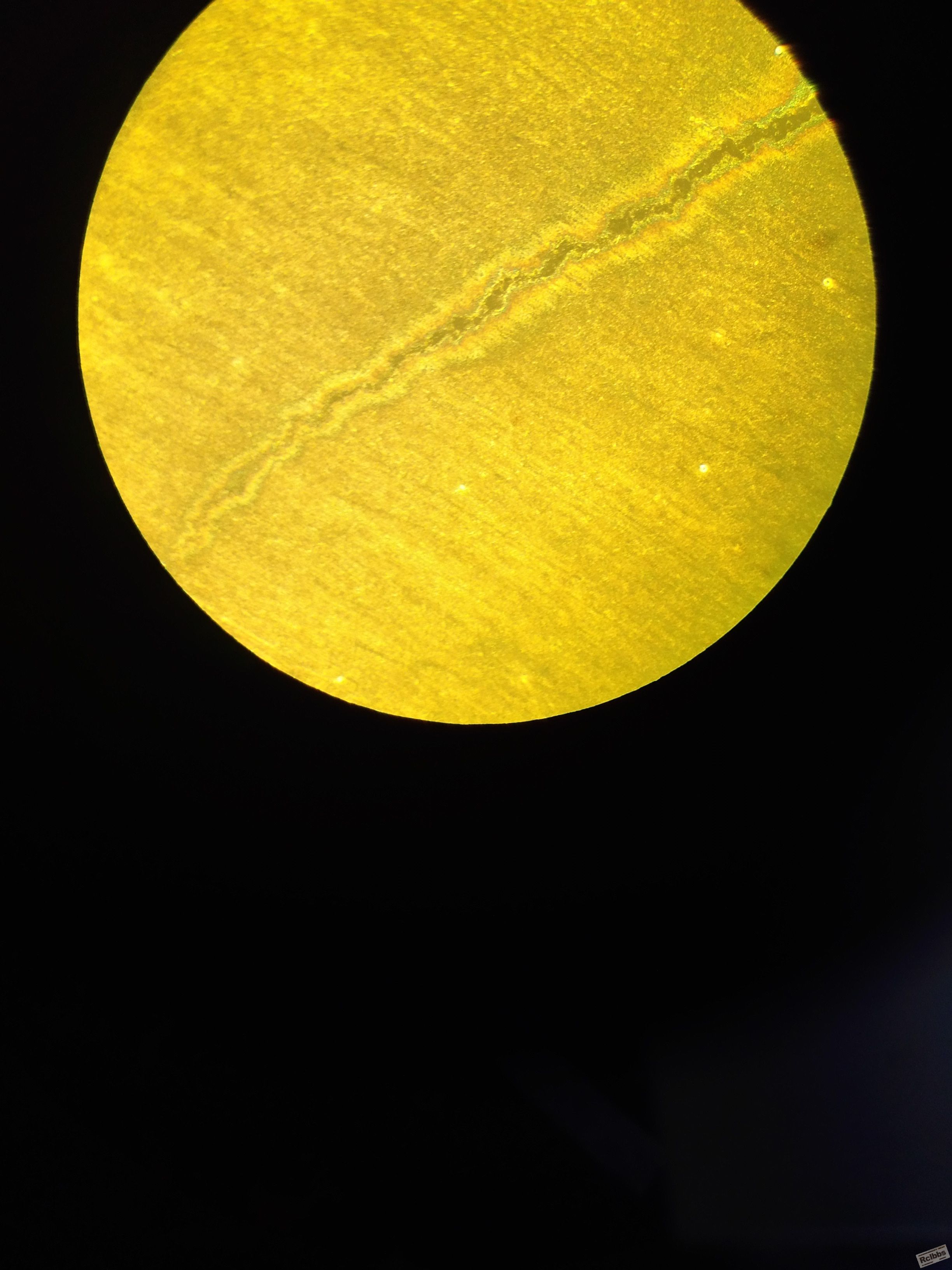

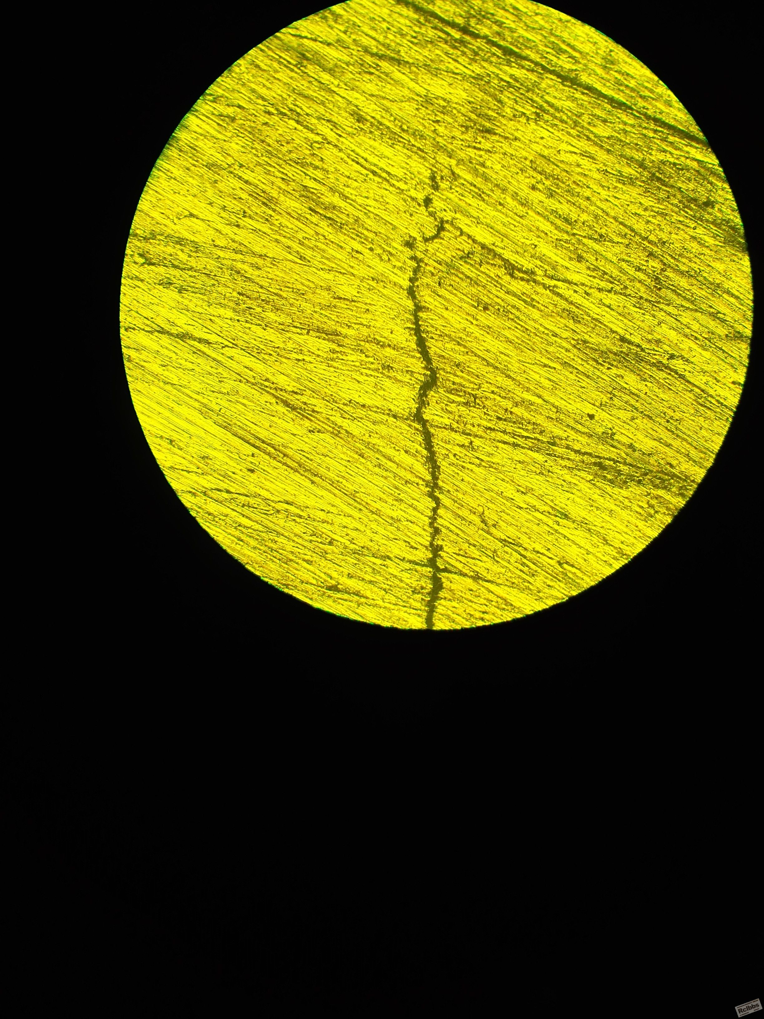

发表于 2015-11-2 11:14:56 | 显示全部楼层
材质、工艺、工件形状、裂纹位置等等信息都不说,谁敢胡乱判断?
签到天数: 128 天
发表于 2015-11-2 14:09:35 | 显示全部楼层
腐蚀的,不腐蚀的都要看,特别要看裂纹尖端(裂纹末梢)的情况
签到天数: 9 天

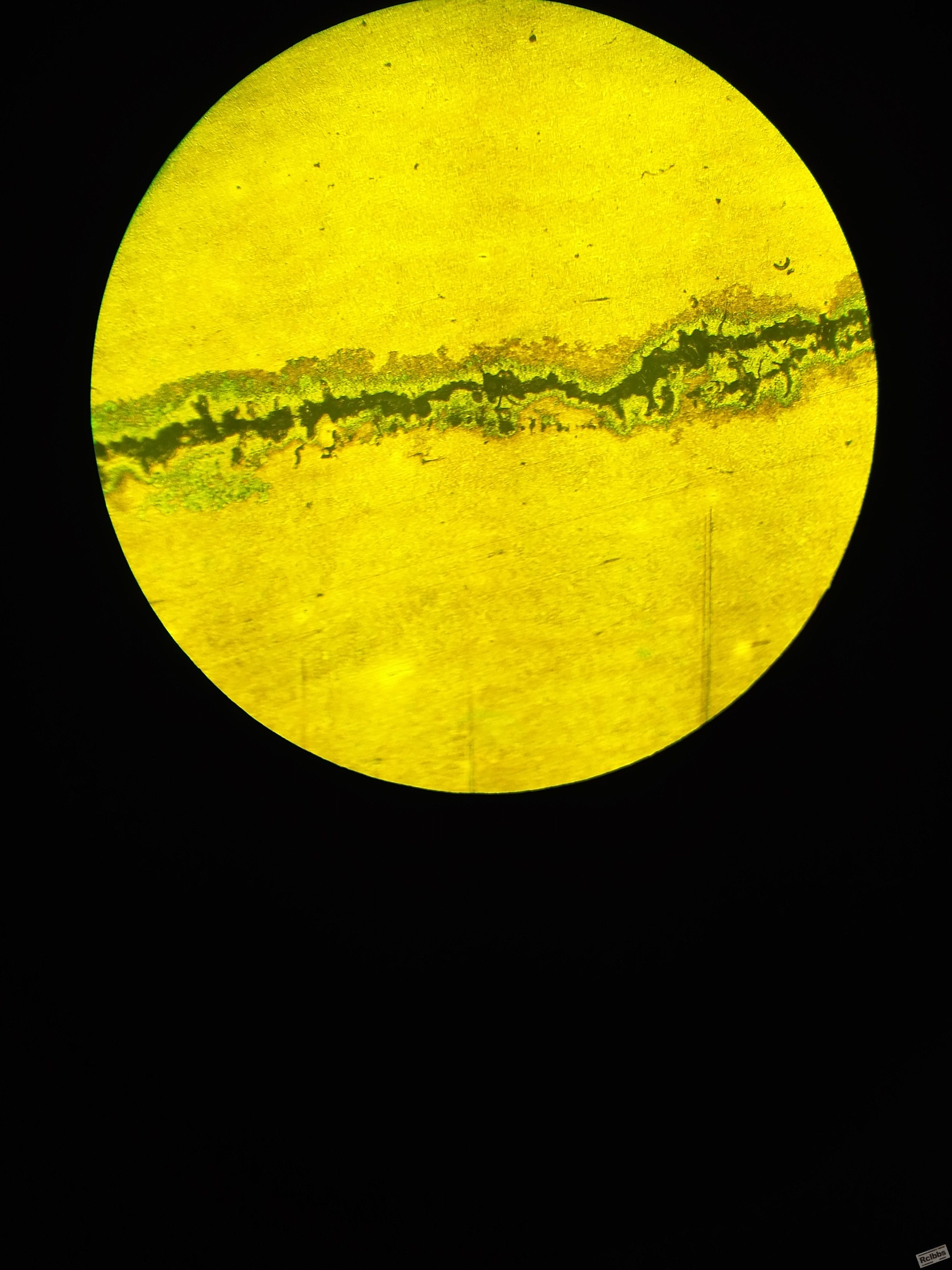

 楼主| 发表于 2015-11-3 08:59:20 | 显示全部楼层
IMG_20151102_092317.jpg 末端的图片
签到天数: 9 天
 楼主| 发表于 2015-11-3 09:09:23 | 显示全部楼层
签到天数: 88 天
发表于 2015-11-3 10:27:43 | 显示全部楼层
应该是淬火裂纹,40Cr一般用油淬,直接使用水淬是很容易出现裂纹的。
即使是毛坯淬水,也必须控制工件出水温度。
你仔细看看裂纹末梢,如果呈尖角状,渐渐消失则应为淬火裂纹;如果突然裂纹消失则考虑锻造缺陷。

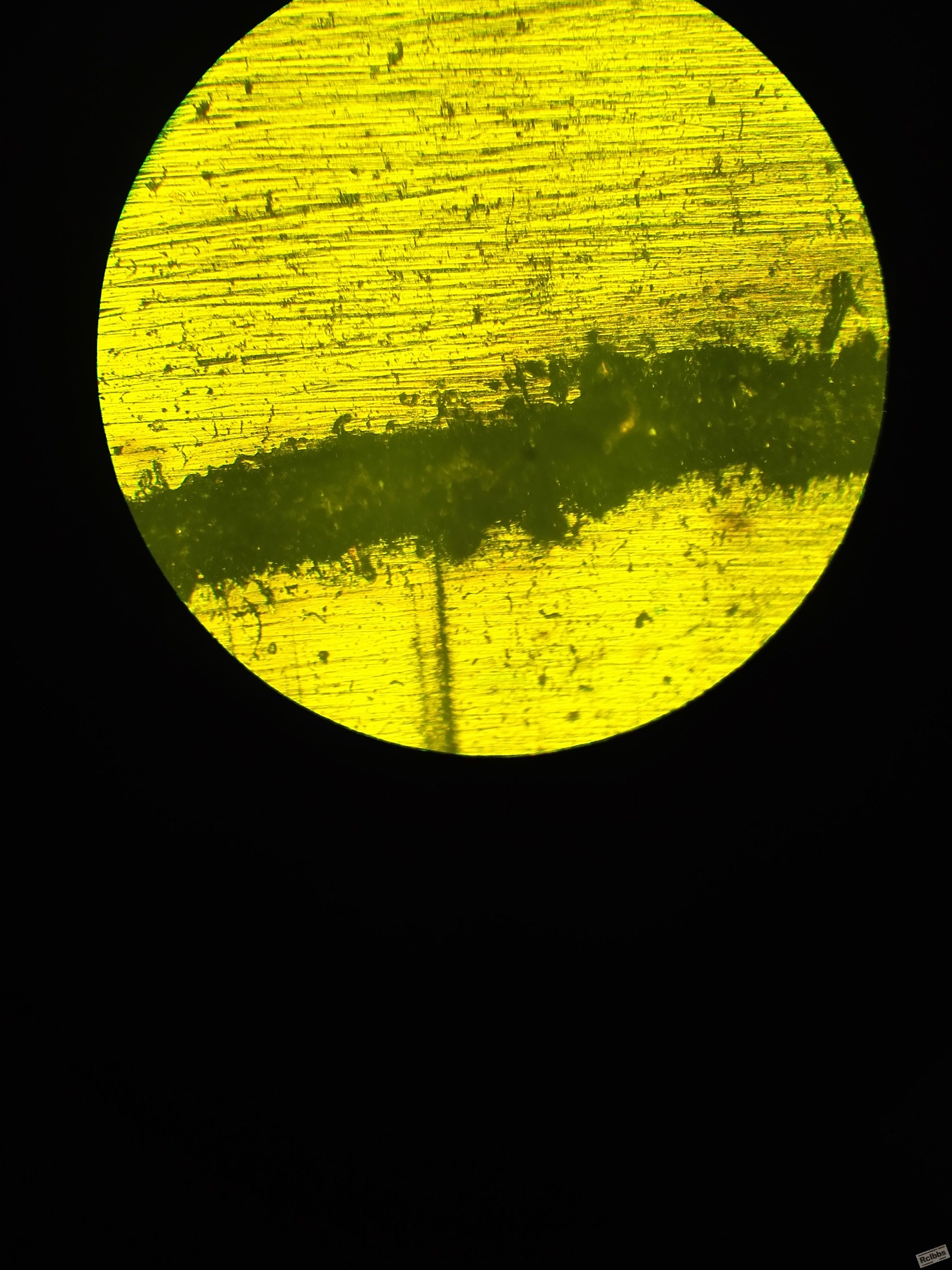

签到天数: 9 天
 楼主| 发表于 2015-11-3 14:56:32 | 显示全部楼层
即使是毛坯淬水,也必须控制工件出水 ...
IMG_20151103_094740.jpg 未腐蚀末端图片
发表于 2015-11-3 15:07:15 | 显示全部楼层
应该是淬火裂纹,注意水的控制,水温是否控制的不是很好?
发表于 2015-11-4 18:50:36 | 显示全部楼层
   主要是控制好工件出水时的温度,一般在其Ms点附近较好。

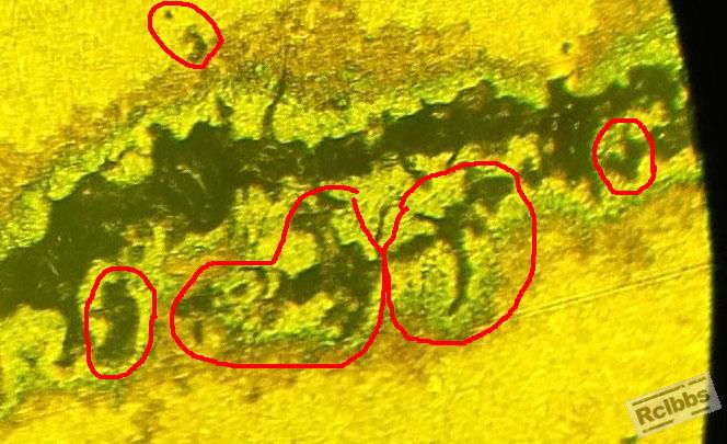

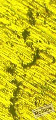

发表于 2015-11-4 21:18:29 | 显示全部楼层
从主裂纹和裂纹末梢来看,其实是一条夹杂物,宏观看很像裂纹

发表于 2015-11-5 07:43:38 | 显示全部楼层
从裂纹末端形态看,也认同是淬火裂纹

 楼主| 发表于 2015-11-5 11:21:51 | 显示全部楼层
热处理了220件,28件这样的裂纹,以前从没有出现过,如果是淬火裂纹我们就要赔偿,不是淬火裂纹就不是我们的责任了,请你帮我分析一下,谢谢了
签到天数: 9 天
 楼主| 发表于 2015-11-5 11:22:58 | 显示全部楼层
这两个图是未腐蚀的图片
签到天数: 128 天

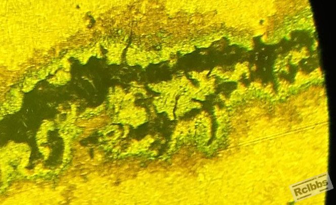

发表于 2015-11-5 16:15:22 | 显示全部楼层
北极的鱼 发表于 2015-11-5 11:21
热处理了220件,28件这样的裂纹,以前从没有出现过,如果是淬火裂纹我们就要赔偿,不是淬火裂纹就不是我 ...
裂纹内部充满夹杂物但不是氧化物,主裂纹附近的夹杂物与 主裂纹还有距离并没有连在一起。裂纹末梢不是尖细的裂纹,所以根本不是裂纹而是夹杂物。建议你做扫描能谱测定裂纹中的夹杂物成分,则更有说服力。

发表于 2015-11-6 05:41:57 | 显示全部楼层
看不到裂纹周围的氧化脱碳现象,应该是淬火裂纹,不是锻造裂纹。夹杂物严重,加上淬火剂选择水,太强烈了,是导致开裂的主要原因
