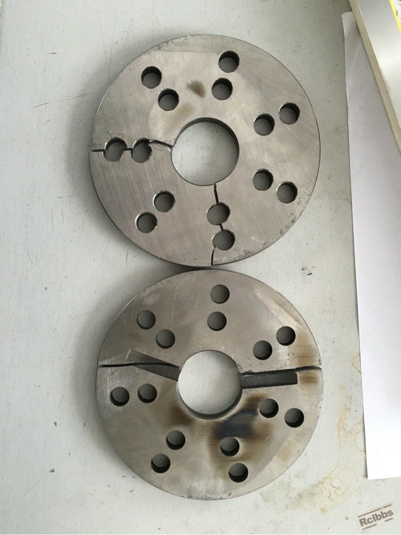

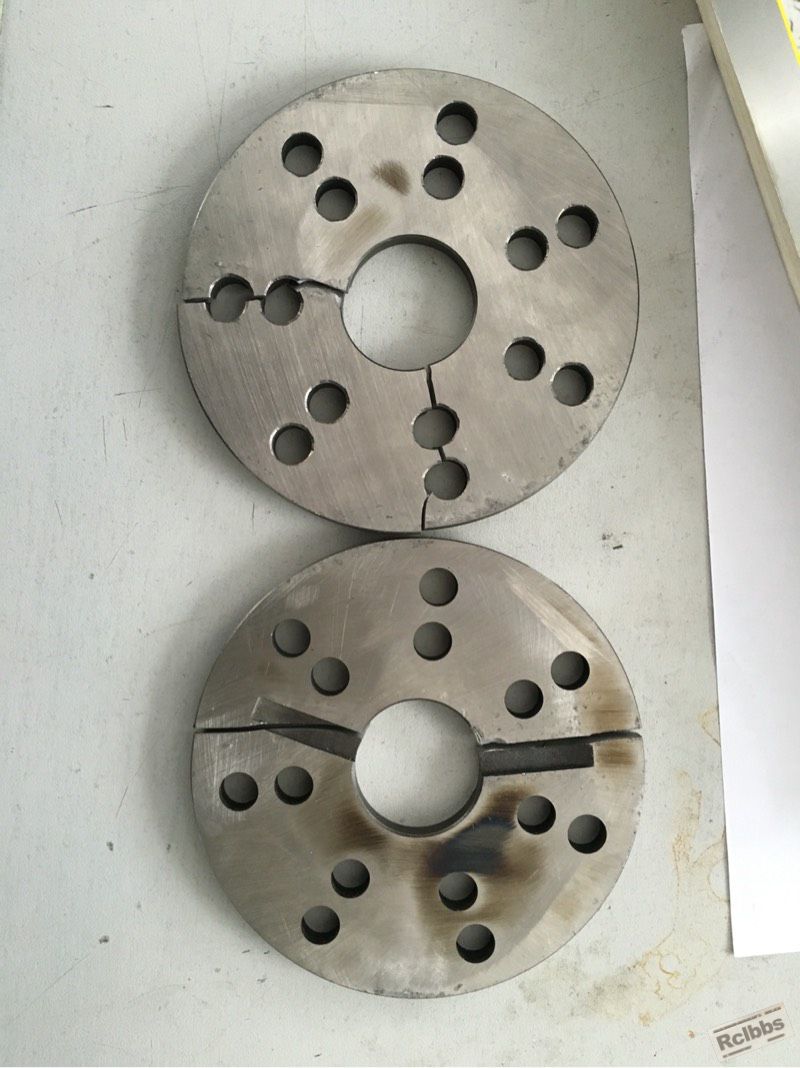

工艺860 2小时 860油淬 230-250回火(我知道回火温度高了,这样主要降低硬度) ,零件往地下用力摔裂 ,什么原因?还有过热会不会产生这种原因?

 楼主| 发表于 2015-10-28 12:24:36 | 显示全部楼层
6mm厚 ,硬度59-60HRC摔得时候举过头顶用力往下砸 ,榔头直径大概18,蹲下举过头顶砸。

 楼主| 发表于 2015-10-28 14:46:30 | 显示全部楼层
伯龙马 发表于 2015-10-28 14:19
你的盘类零件如果有导致应力集中的孔、棱、尖角以及尺寸厚薄不均等情况,即使不过热,这么高的硬度用力摔也 ...
确实是摔成两半 ,不过860淬火 ,温度是否有点偏高而过热 ,摔断是否和过热有直接关系。断裂处纵向面金相碳化物成方向性但不是非常粗大,没断的零件碳化物成均匀分布,这是否有关系?两张图片区别是一个有槽一个没槽 前一个好像是用榔头敲得后一个是摔得

发表于 2015-10-28 18:39:20 | 显示全部楼层
如果温度正确的化,用860度加热只是偏高不会过热。从产品结构看零件表面有这么多通孔,那么在淬火冷却时极易出现淬火缺陷,而你没有讲到裂纹而是高空跌落时就碎,那么与实际加热温度有关,也就是实际温度不只860度,这个也可以金相解剖可以确认!

周建国 发表于 2015-10-28 18:39
如果温度正确的化,用860度加热只是偏高不会过热。从产品结构看零件表面有这么多通孔,那么在淬火冷却时极 ...
应该说是往地上砸成两半,还有250度回火 金相上好像看不到黑白区 很难分辨了 不知道有什么好办法看看组织是否过热

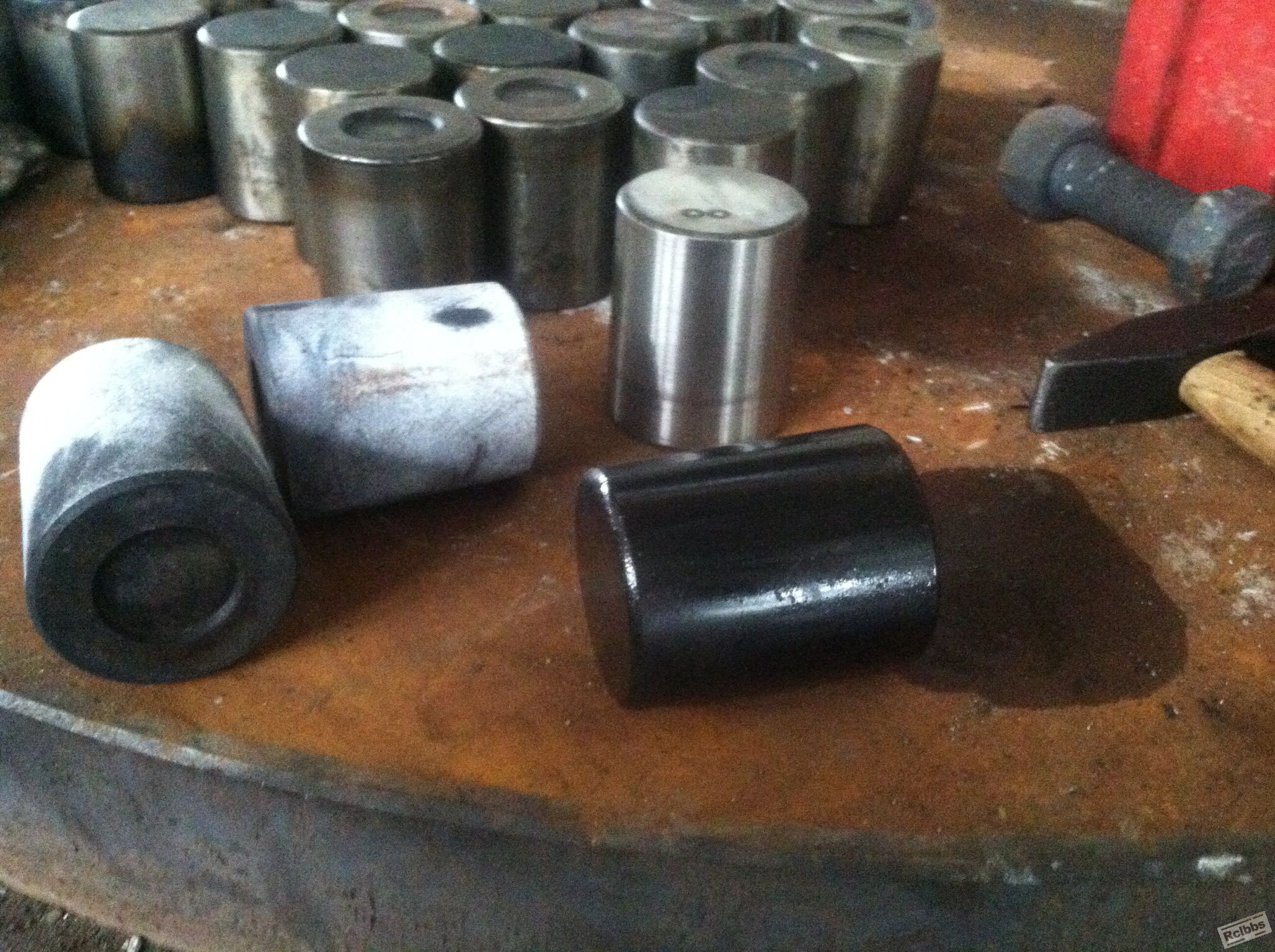

我做过实验GCr15滚柱在920度下保温100多小时,然后降温至840度保温2小时出炉油淬+低温回火。
结束后将滚柱从6米高处自由落体砸在地面铁板上,一点裂纹都没有看到。

 楼主| 发表于 2015-11-2 19:41:48 | 显示全部楼层
结束后将滚柱 ...
我现在感觉可能是结构的问题,就算轻微过热也不应该用力摔裂,同一工艺,没孔的摔不坏,有孔的就能摔坏,外径小的摔不坏,外径大的就能摔坏。你这个保温100小时我没看错吧。
