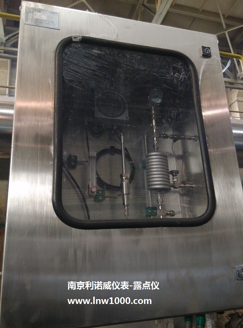

发表于 2017-11-22 13:17:20 | 显示全部楼层
这是我们给某钢厂做的露点仪,是冷轧退火炉,做取向硅钢的项目。露点都在50-60℃,另外他们还要测量氢气含量和氧气含量。
