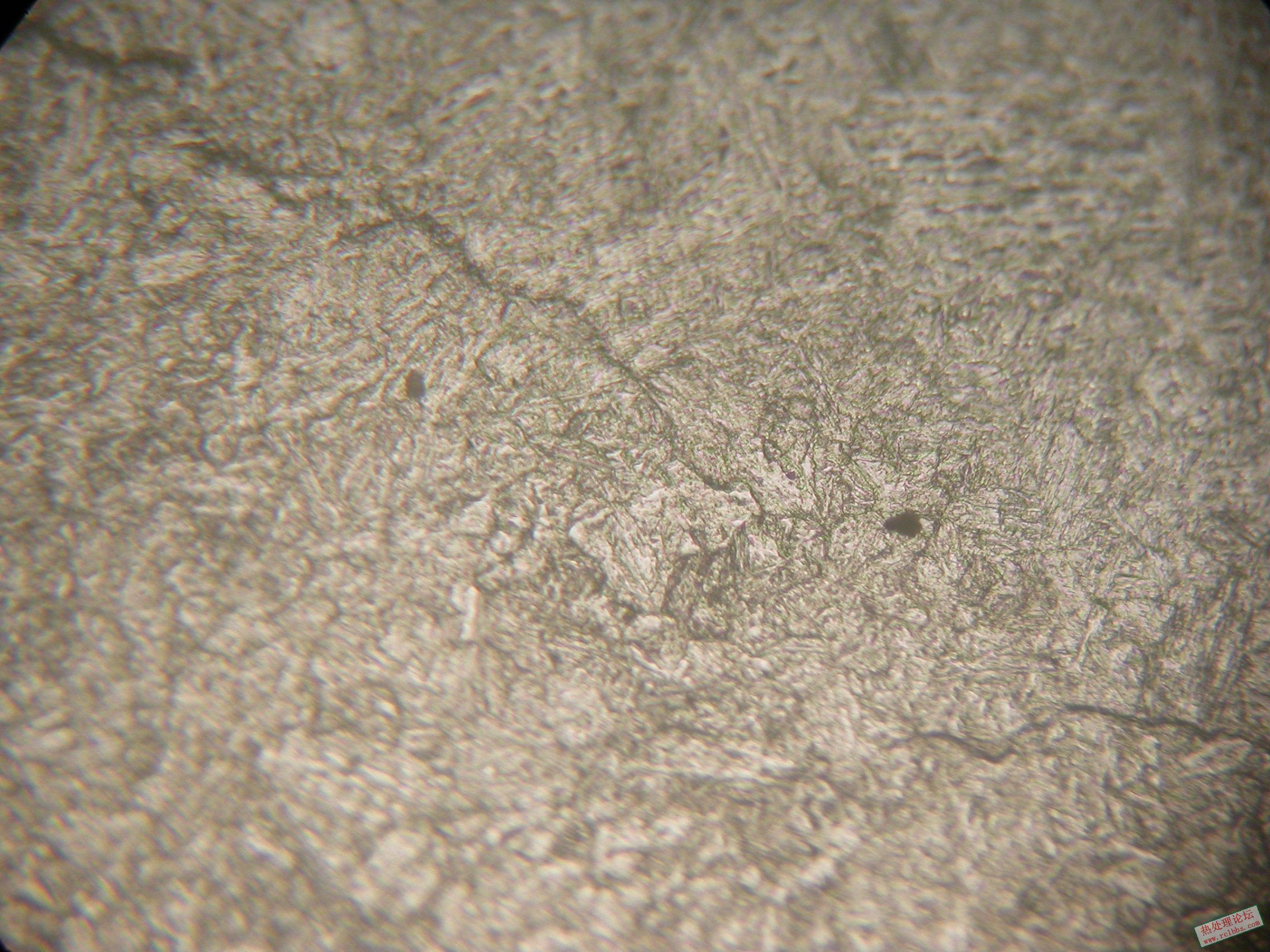

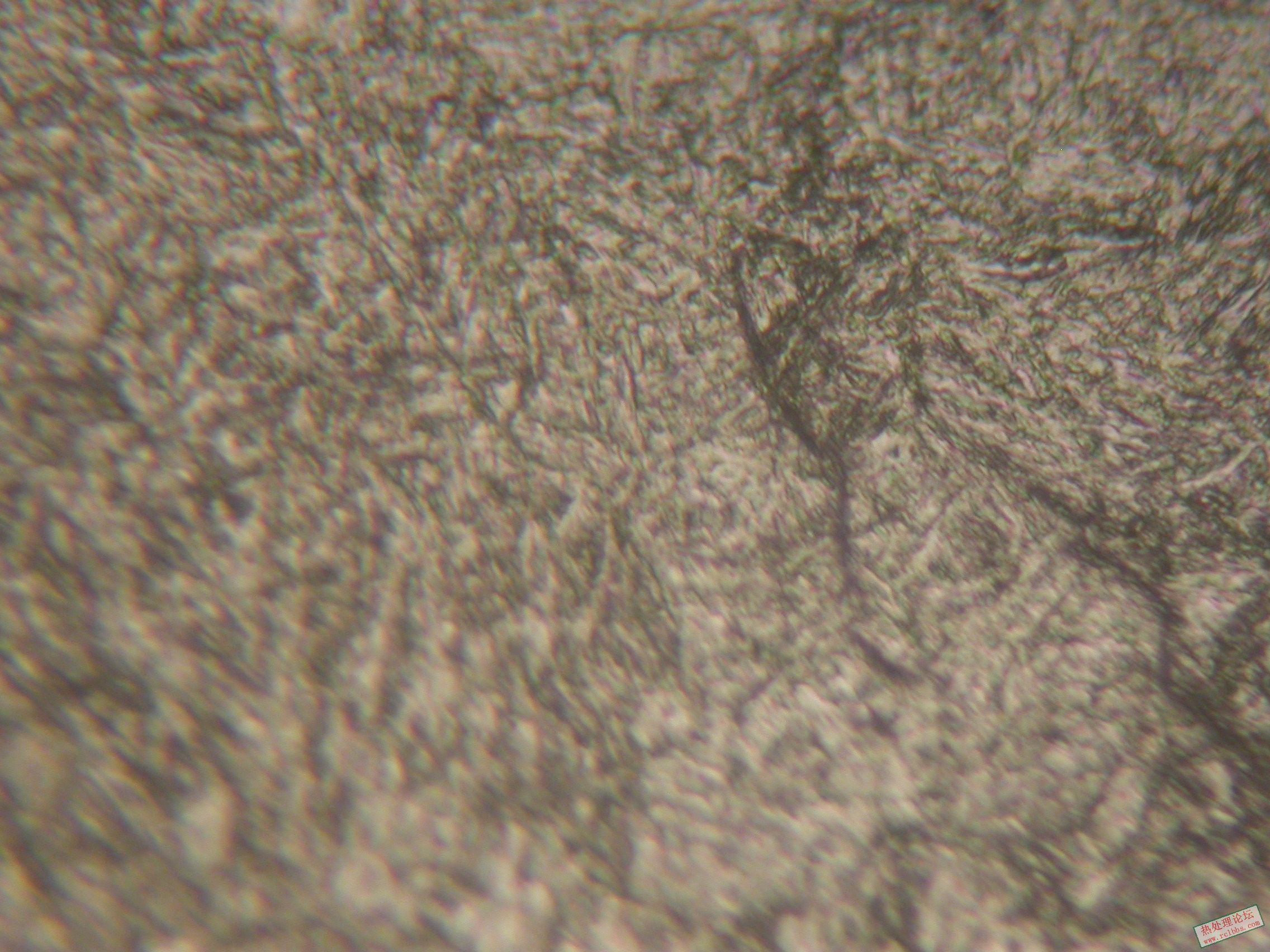

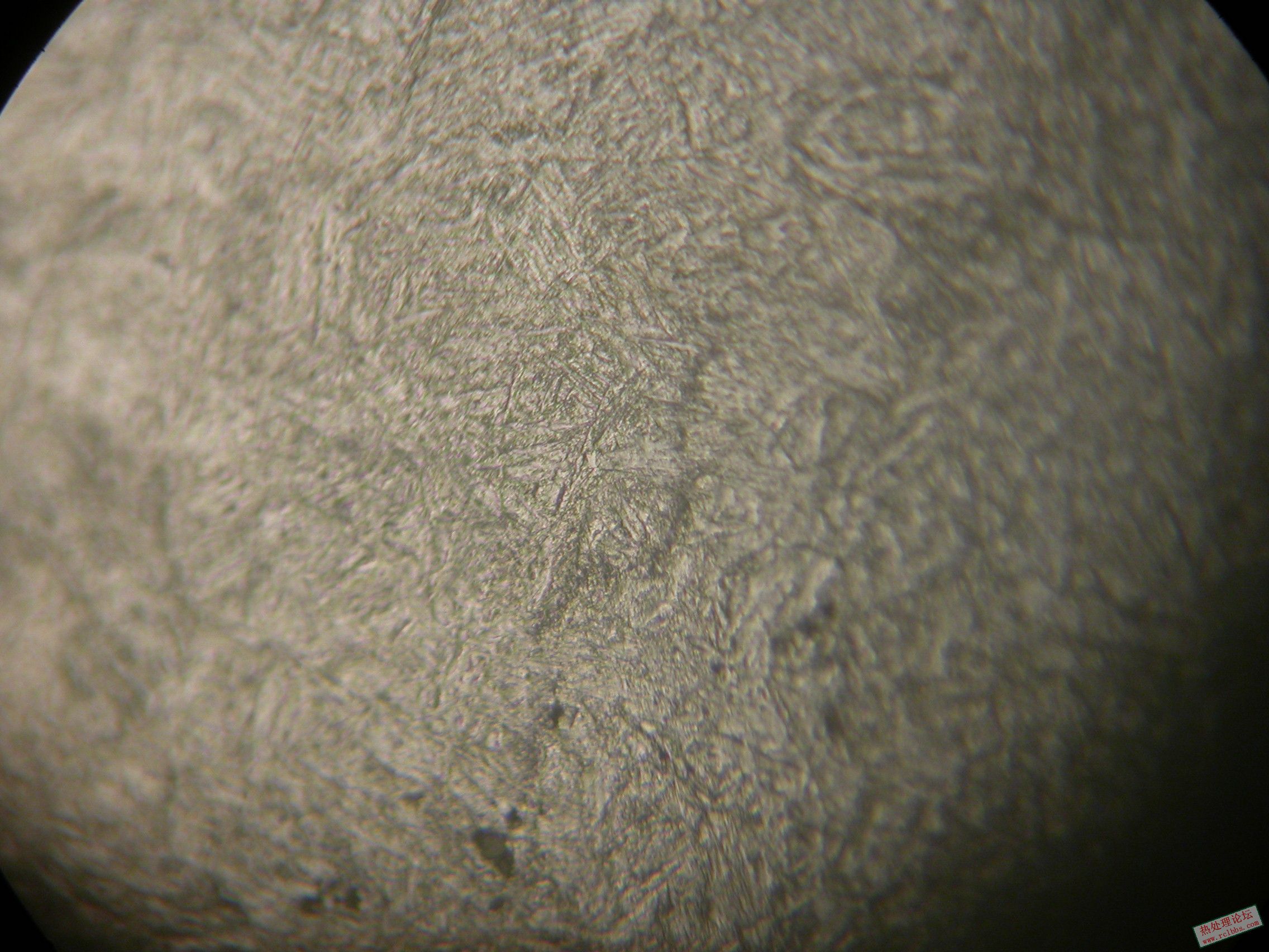

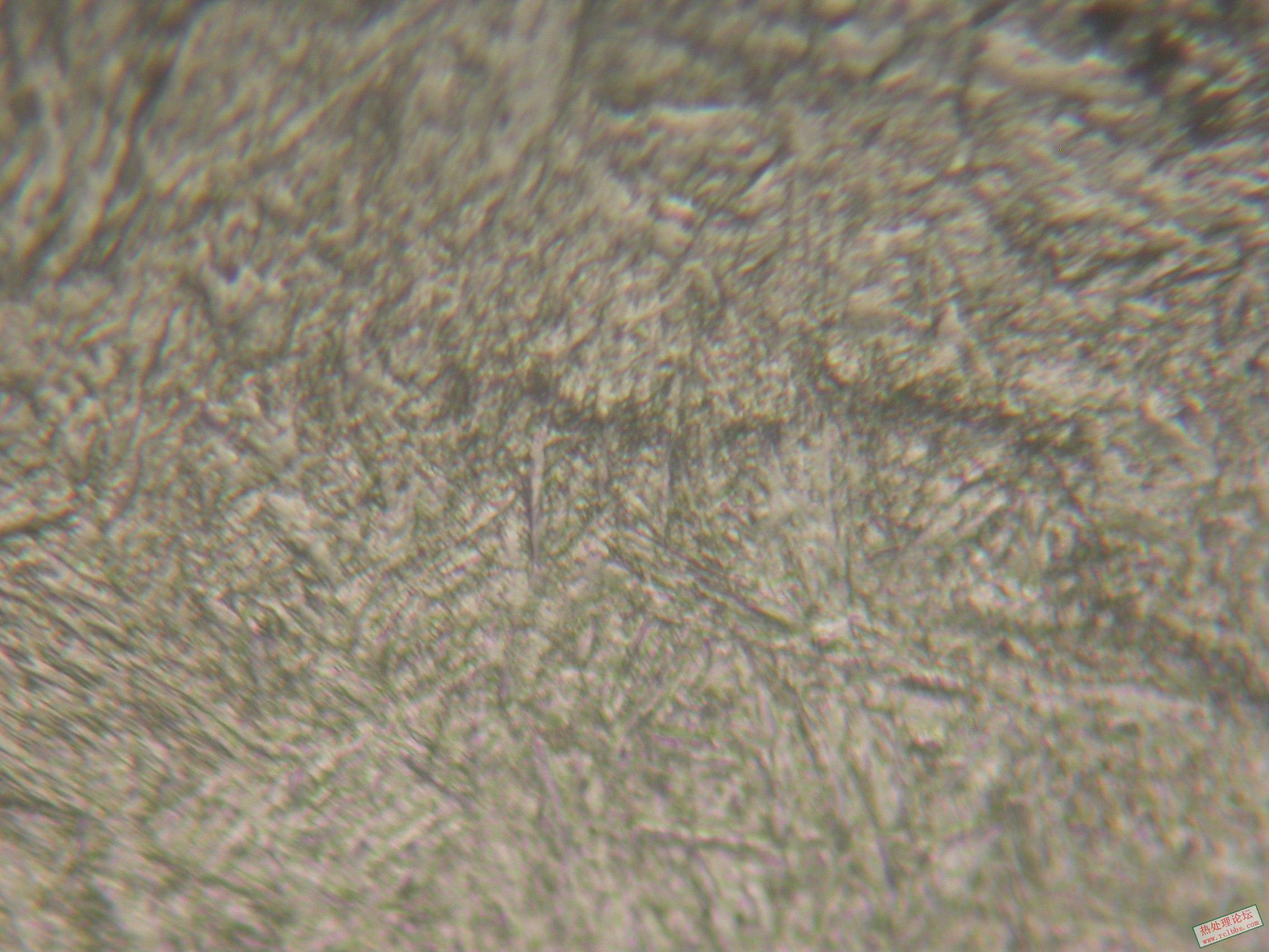

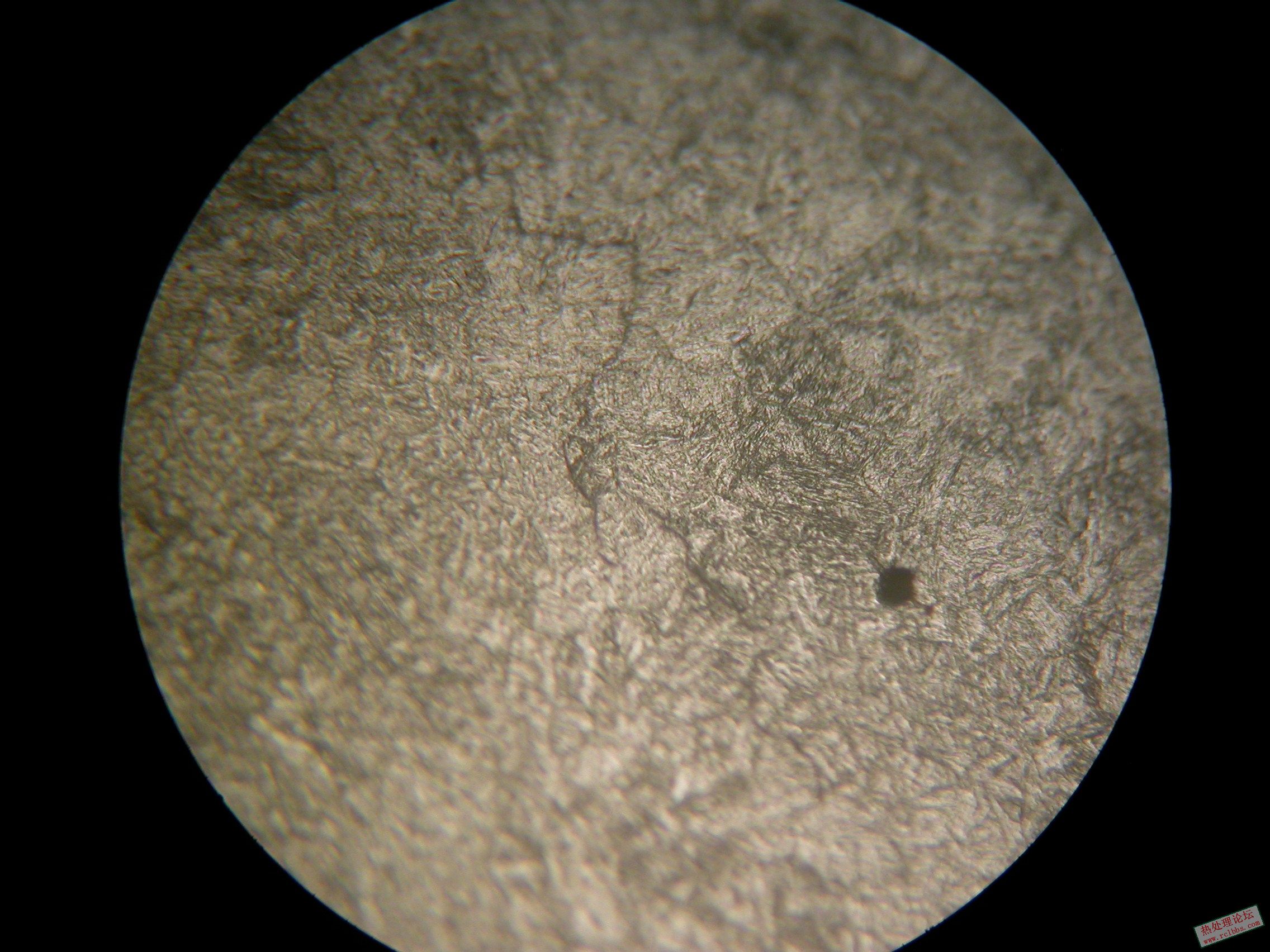

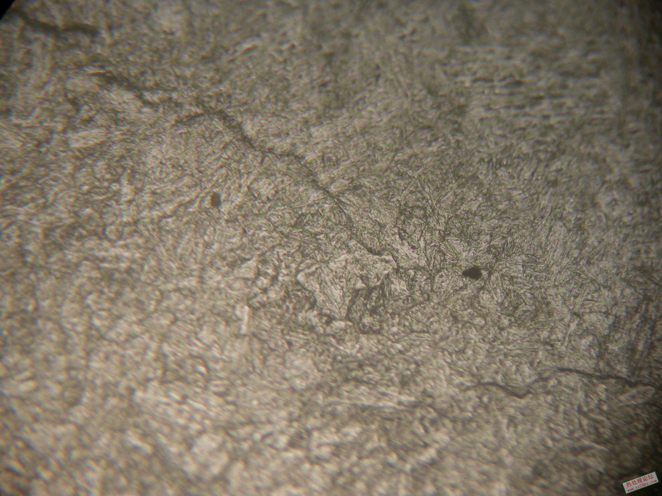

发表于 2008-7-29 20:07:33 | 显示全部楼层 |阅读模式

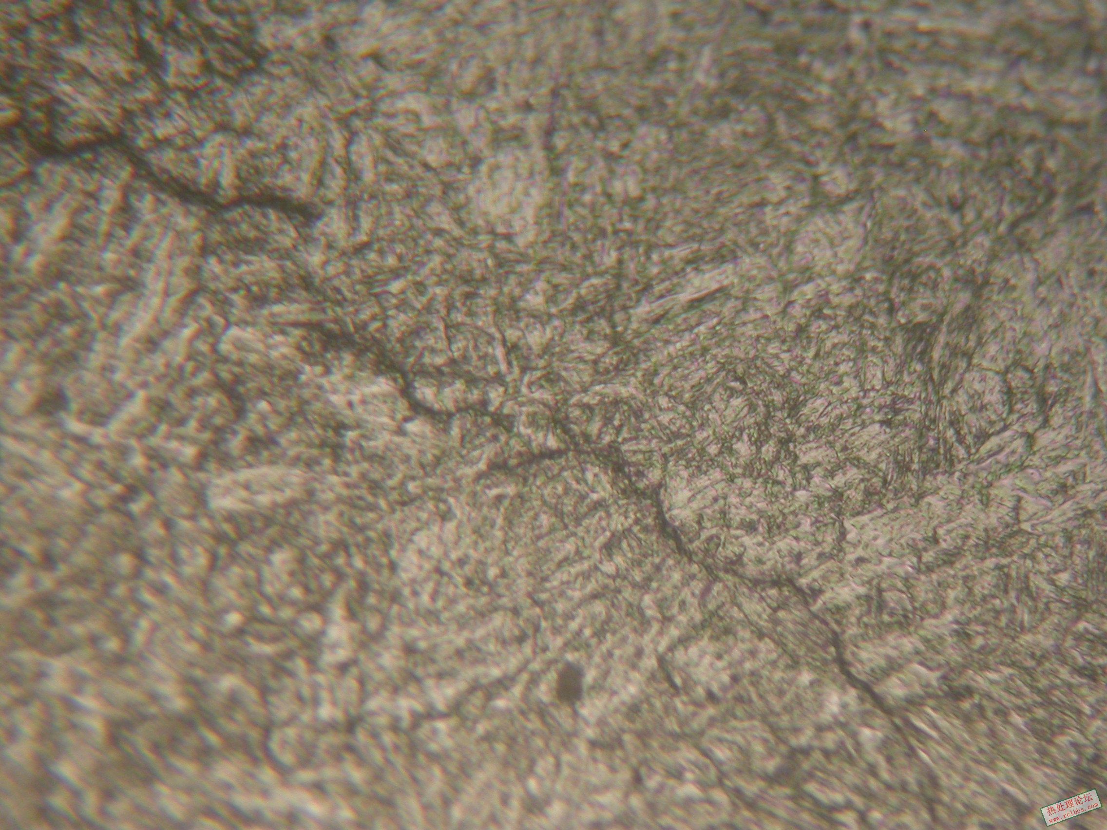

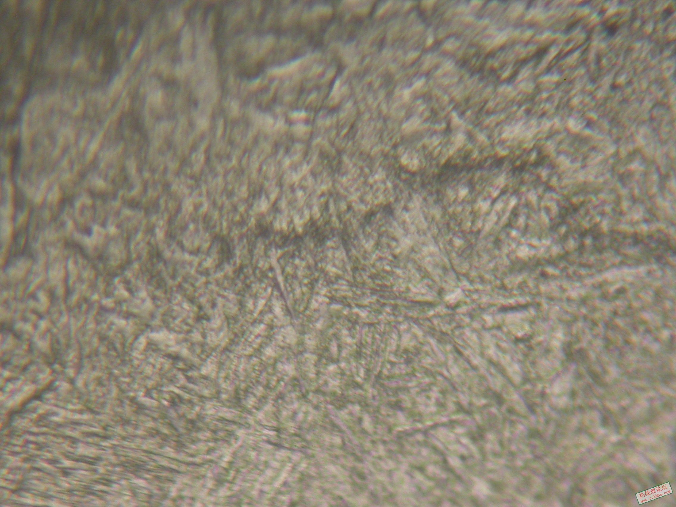

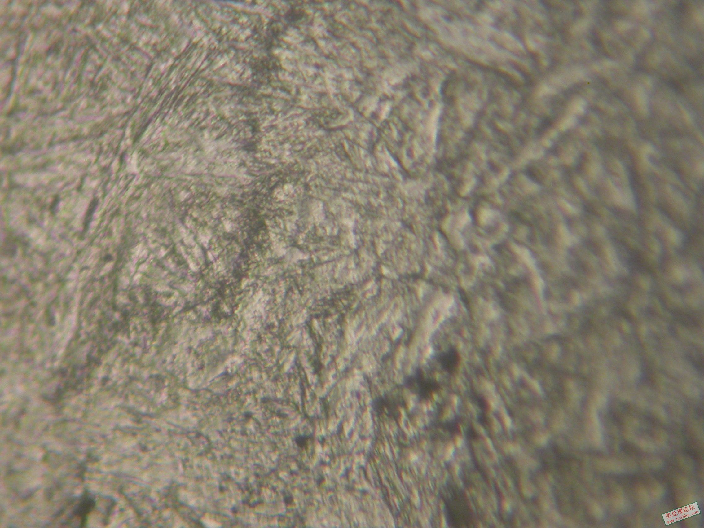

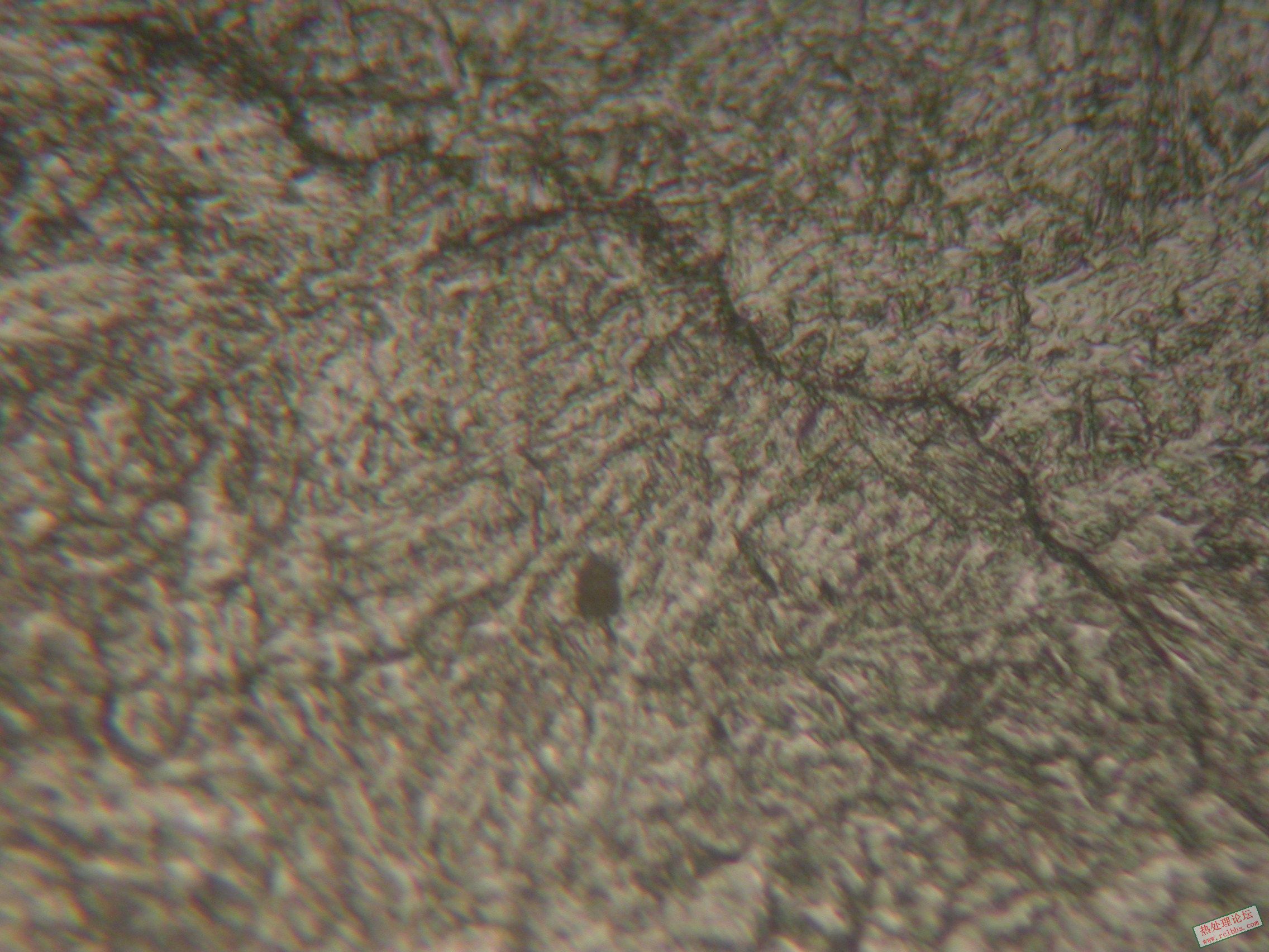

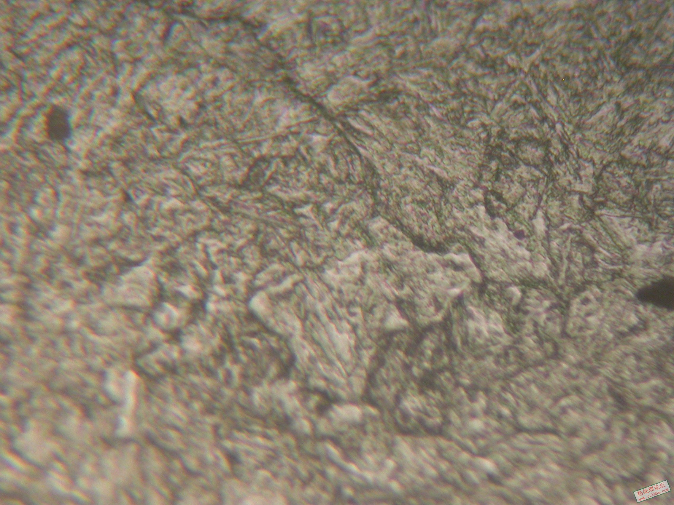

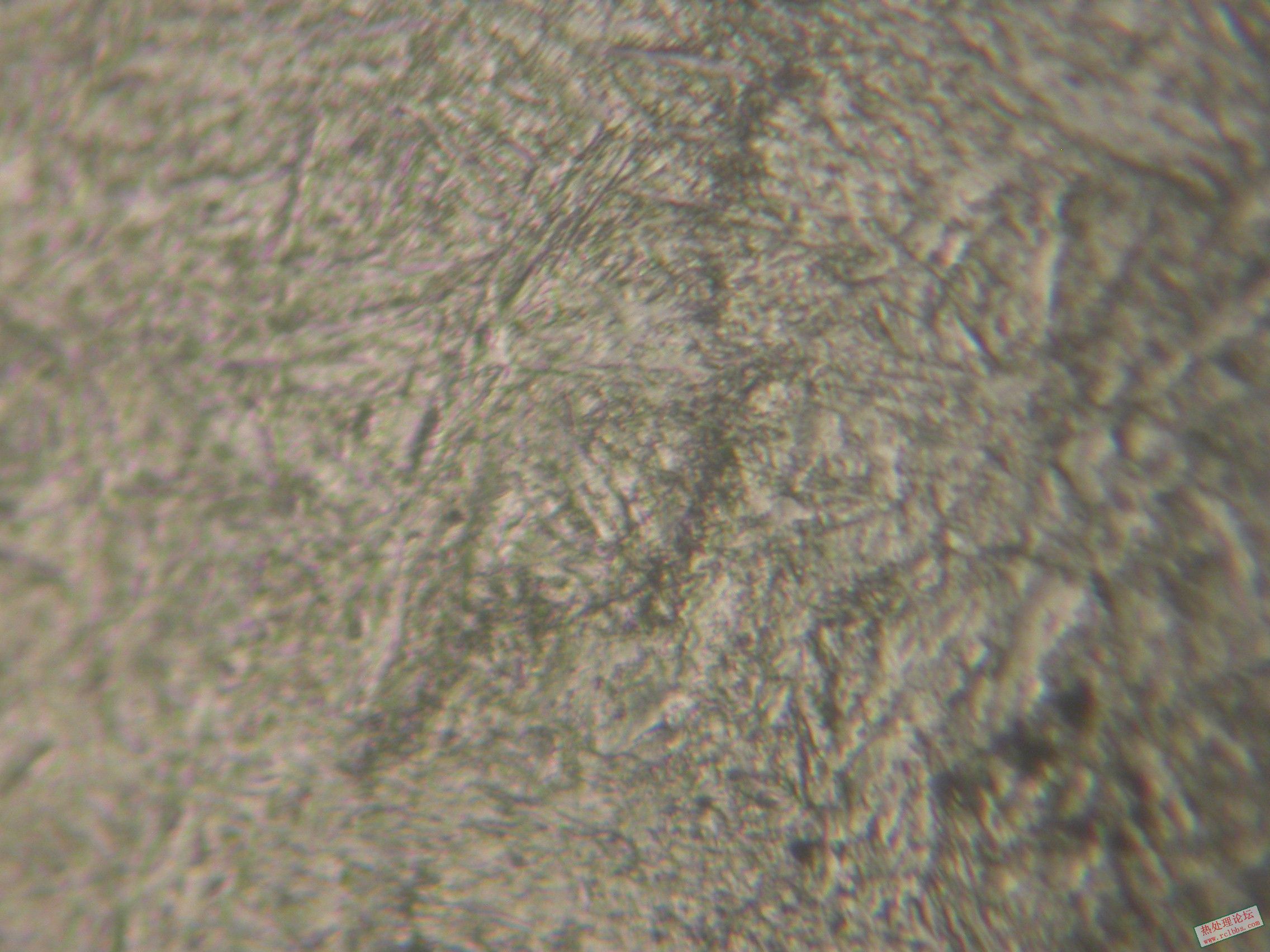

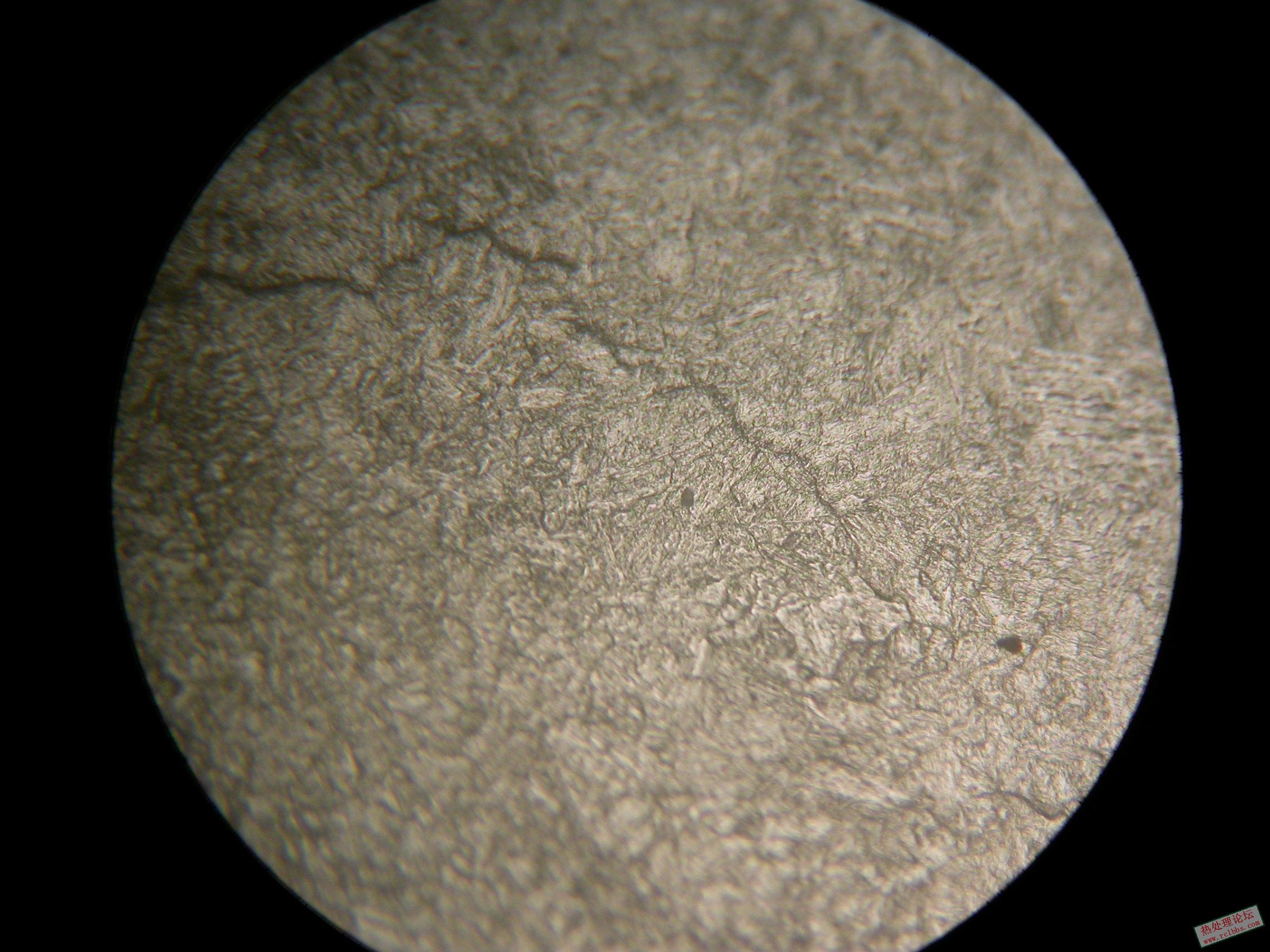

材质P91      焊缝组织     腐蚀HF+草酸+双氧水     4%硝酸酒精
我不会直接把照片发上来,大家帮忙看下
[ 本帖最后由 gl9855 于 2008-7-30 08:08 编辑 ]
100*
100*
200*
200*
发表于 2008-7-29 20:21:56 | 显示全部楼层
应该是的。
发表于 2008-7-29 22:26:52 | 显示全部楼层
给我感觉,裂纹是肯定是,并且是典型的沿晶断裂,如果我说错了,那是因为你照片效果不好造成的。
发表于 2008-7-30 08:04:01 | 显示全部楼层
lz该换设备了
签到天数: 425 天
发表于 2008-7-30 08:06:39 | 显示全部楼层
看图片,肯定裂纹无疑
签到天数: 1258 天
发表于 2008-7-30 11:24:17 | 显示全部楼层
不腐蚀再看看?如果还有这种现象应该是裂纹.
签到天数: 809 天
发表于 2008-7-30 11:30:31 | 显示全部楼层
100%是裂纹。。。。。。
发表于 2008-7-30 13:21:47 | 显示全部楼层
回复 1# 的帖子
是裂纹,我也认为是沿晶断裂。
签到天数: 438 天
发表于 2008-7-30 13:32:15 | 显示全部楼层
是裂纹不用怀疑
发表于 2008-7-30 14:17:48 | 显示全部楼层
从楼主的照片看是裂纹。
发表于 2008-7-30 15:43:08 | 显示全部楼层
焊接裂纹。一般焊接冷却过程产生的
签到天数: 142 天
发表于 2008-7-30 15:47:11 | 显示全部楼层
应该是沿晶裂纹!
应该考虑焊前预热和焊后慢冷。
发表于 2008-7-31 15:05:32 | 显示全部楼层
从楼主发的照片来看,是裂纹无疑,如有差错,应是照片有问题。
发表于 2008-7-31 16:43:29 | 显示全部楼层
是裂纹,但是照片效果不好!
签到天数: 40 天
发表于 2008-7-31 17:18:26 | 显示全部楼层
但这种沿晶断裂的裂纹是淬火裂纹还是非淬火裂纹呀???
 楼主| 发表于 2008-8-1 20:40:29 | 显示全部楼层
谢谢朋友们!现场照的照片效果太差了!
发表于 2008-8-2 08:46:08 | 显示全部楼层
应是裂纹,把样品重新夹起来磨下哈,效果会好!
发表于 2008-8-2 12:28:47 | 显示全部楼层
形状像裂纹。但我推测不是裂纹。
原因:腐蚀后裂纹两端一点水渍、硝酸过腐蚀的痕迹都不留。具这种制样态度的拍摄者,做出照片效果应该不止于此......
签到天数: 8 天
发表于 2008-8-2 12:50:21 | 显示全部楼层
很明显,是裂纹无疑!
签到天数: 6 天
发表于 2008-8-2 12:59:35 | 显示全部楼层
是的,焊接裂纹
