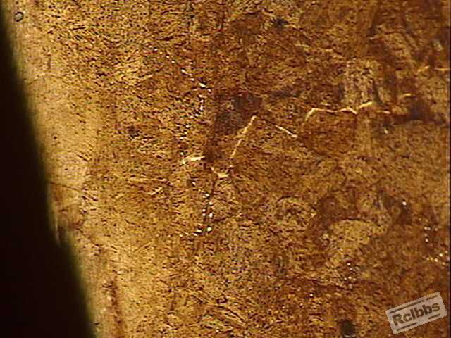

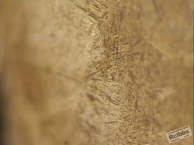

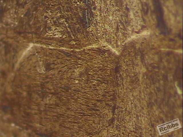

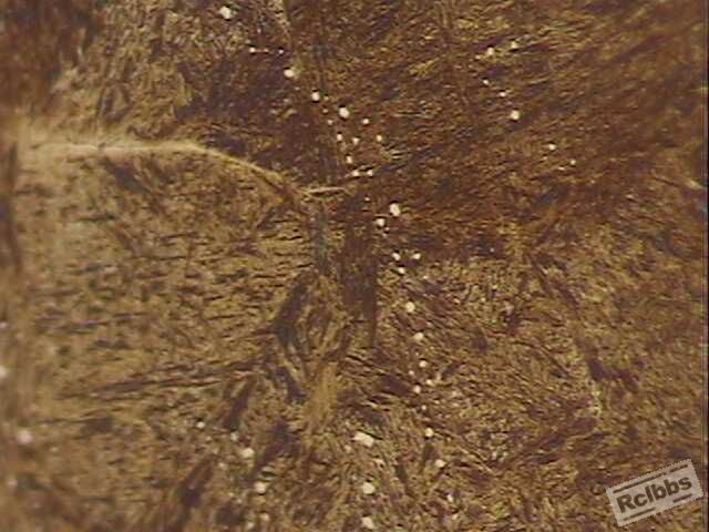

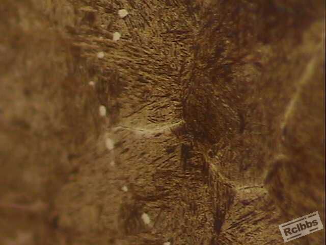

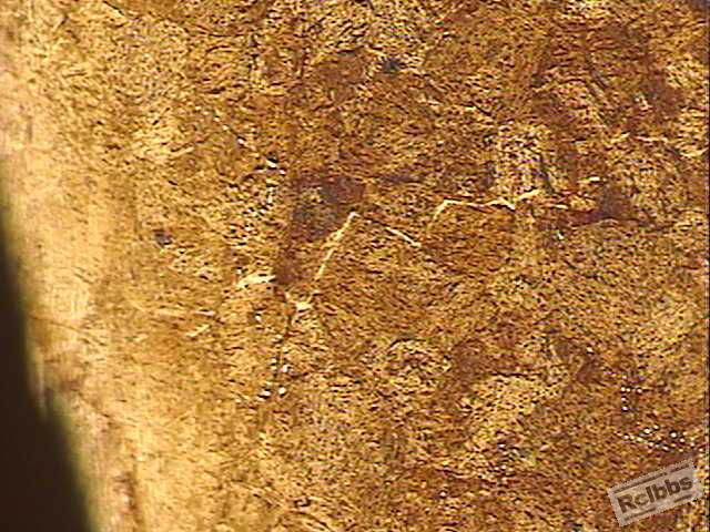

产品在探伤工序发现裂纹,切开检测后发现裂纹如图所示,以前从未见过这类裂纹,裂纹边缘发白,另裂纹边缘有白亮点,这种裂纹是什么裂纹呢?如何产生的?如何预防?

发表于 2015-10-21 15:00:59 | 显示全部楼层
表面裂纹?什么钢?淬火状态?
签到天数: 128 天
发表于 2015-10-21 15:26:11 | 显示全部楼层
看裂纹一定不要腐蚀,现在看不到裂纹,请把未腐蚀的裂纹发上来。
签到天数: 72 天
发表于 2015-10-22 15:49:32 | 显示全部楼层
感觉像过烧~~~~~~~~~~~~~~~~.
签到天数: 72 天
发表于 2015-10-22 15:50:52 | 显示全部楼层
你们公司的探伤很厉害的,这么小的"不连续组织"都能发现.
发表于 2015-10-22 17:10:44 | 显示全部楼层
个人感觉像是晶界析出的物体
发表于 2015-10-22 18:33:58 | 显示全部楼层
这是什么钢?什么状态?经过怎样的处理?
发表于 2015-10-22 21:49:35 | 显示全部楼层
是不是氢脆造成的,裂纹位置是不是在中间,而外圆处没有
签到天数: 128 天
发表于 2015-10-22 23:38:06 | 显示全部楼层
在金相显微镜下要想把裂纹拍成白色是绝对不可能的!!!从组织看,如果是金相显微镜明场拍照的,迄今还没发现过这种组织!
签到天数: 128 天
发表于 2015-10-23 06:02:55 来自手机 | 显示全部楼层
赞同,他这照片不是金相显微镜拍的wechat:lang_wechat_threadmessage
签到天数: 23 天
发表于 2015-10-23 08:04:31 | 显示全部楼层
重新再抛光看看,最好把晶界腐蚀出来。
发表于 2015-10-23 08:05:04 | 显示全部楼层
有可能是制作试样的时候划得
签到天数: 128 天
发表于 2015-10-23 08:22:13 来自手机 | 显示全部楼层
是氢腐蚀在晶界上形成的连续空洞和点状空洞,金相显微镜下呈黑色。wechat:lang_wechat_threadmessage
签到天数: 72 天
发表于 2015-10-23 15:29:03 | 显示全部楼层
感觉也像碳化物!!!!
签到天数: 16 天
发表于 2015-10-23 16:26:31 | 显示全部楼层
这是裂纹吗,怎么不像啊
签到天数: 17 天
发表于 2015-10-24 11:26:59 | 显示全部楼层
个人感觉有点像液析碳化物 他形成带状后  探伤就误判为裂痕
签到天数: 123 天
发表于 2015-10-24 16:35:15 | 显示全部楼层
钢种不知,规格不知,热处理状态不知,大家怎么猜?
探伤能探出这么小的裂纹?
签到天数: 498 天
发表于 2015-10-24 19:40:05 | 显示全部楼层
照片是1:1吗,真是探伤者神探
签到天数: 36 天
发表于 2015-10-25 13:12:00 | 显示全部楼层
是划痕,误认为裂纹 照片是怎么拍出来的
签到天数: 72 天
发表于 2015-10-26 10:12:57 | 显示全部楼层
dchj0532 发表于 2015-10-24 19:40
照片是1:1吗,真是探伤者神探
呵呵,我也觉得,他们探伤好厉害.这么小的缺陷都能发现.
