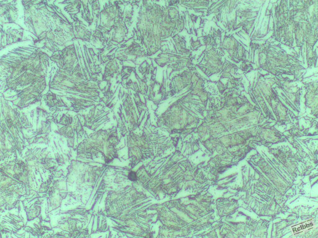

材料16nMn管外径127mm壁厚15mm调质处理。现组织回火判定为回火索氏体+贝氏体+块状条状铁素体。想各位同仁发表一下自己的见解。可以从性能组织评定级别讨论。谢谢参与。

好像有魏氏组织了,说明下工艺参数更好些。

发表于 2015-10-13 15:53:46 | 显示全部楼层
同意楼主的判定~~~~~~~~~~~~~~~~

发表于 2015-10-13 16:05:44 | 显示全部楼层
好差的组织啊,屈服低,冲击能合格不?
 楼主| 发表于 2015-10-13 16:08:55 | 显示全部楼层
谢谢参与。产品是外购的。测试抗拉强度800屈服620冲击90.

发表于 2015-10-14 01:26:07 | 显示全部楼层
条状铁素体也就是条状贝氏体,回火索氏体是粒贝+少量(M-A)组织

发表于 2015-10-14 07:56:41 | 显示全部楼层
他组织这明显不是S,可能是T

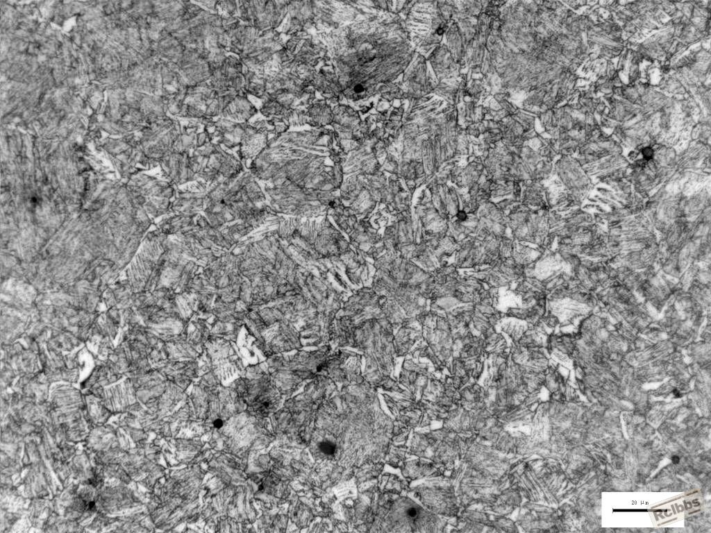

 楼主| 发表于 2015-10-14 09:14:23 | 显示全部楼层
介于组织判定有异议现补充一张1000倍的图片。
签到天数: 128 天
发表于 2015-10-14 23:25:29 | 显示全部楼层
贝氏体这种组织,白色的也是贝氏体

发表于 2015-10-16 16:17:11 | 显示全部楼层
不像调质组织,钢管加工过程有没?

签到天数: 72 天
发表于 2015-10-18 15:11:44 | 显示全部楼层
liusir-2008 发表于 2015-10-16 17:10
回火温度不详。材料是外购的
从高倍看,析出的碳化物不多.
签到天数: 17 天
发表于 2015-10-18 18:05:21 | 显示全部楼层
这种材料调质有这样的组织还可以吧,这也就是表面到2-3mm的组织了。回火索氏体+无碳贝氏体,部分铁素体
