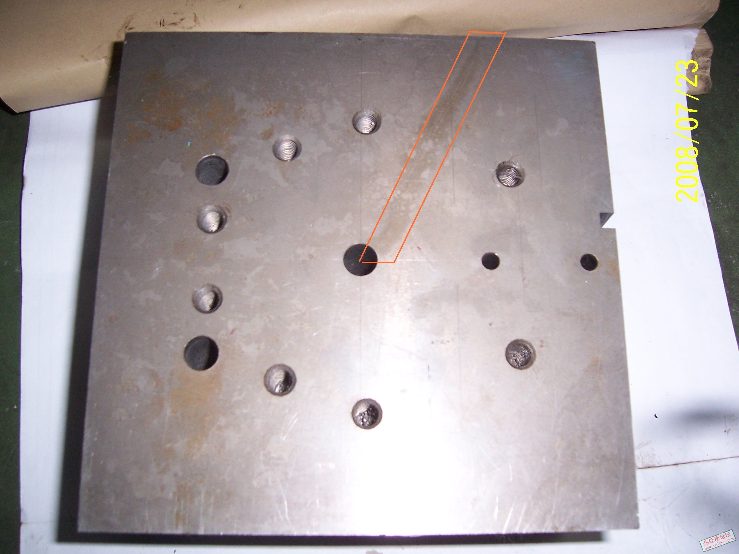

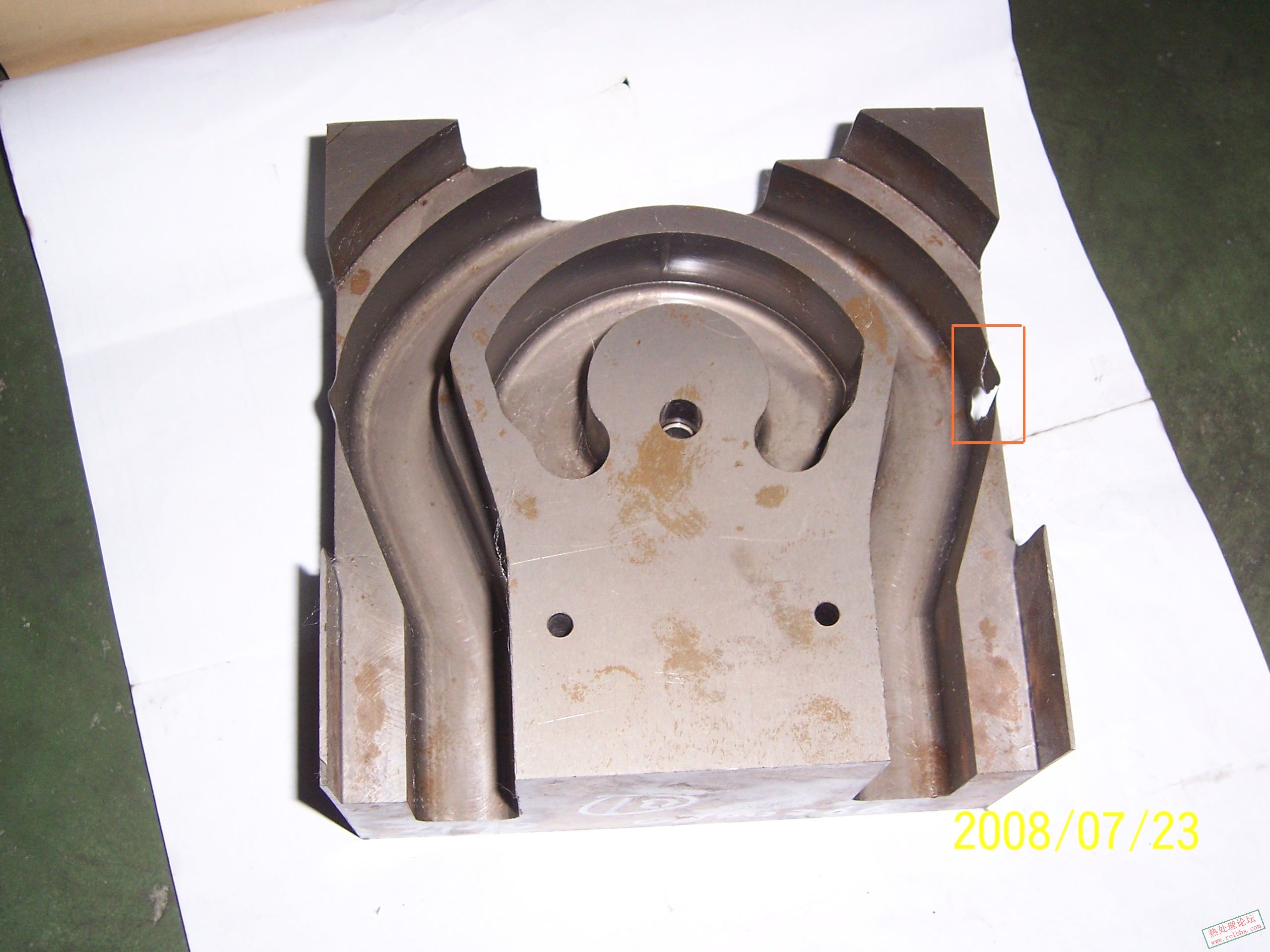

材料是S790,真空气淬火
模具照片和金相照片大家见附件
热处理参数:
淬火:650℃×80min850×50min
1050℃×30min
1130℃×60min力 7000mbar
回火:560℃×2次,540×1次
大家帮分析下,看看是什么原因
画线部位为开裂部位
画线部位为开裂部位
画线部位为开裂部位
画线部位为开裂部位

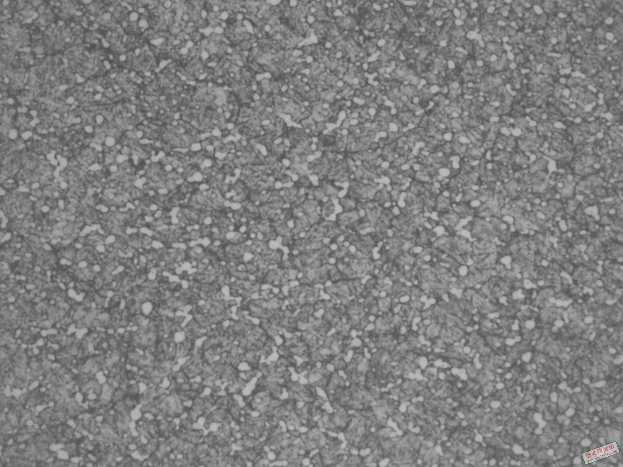

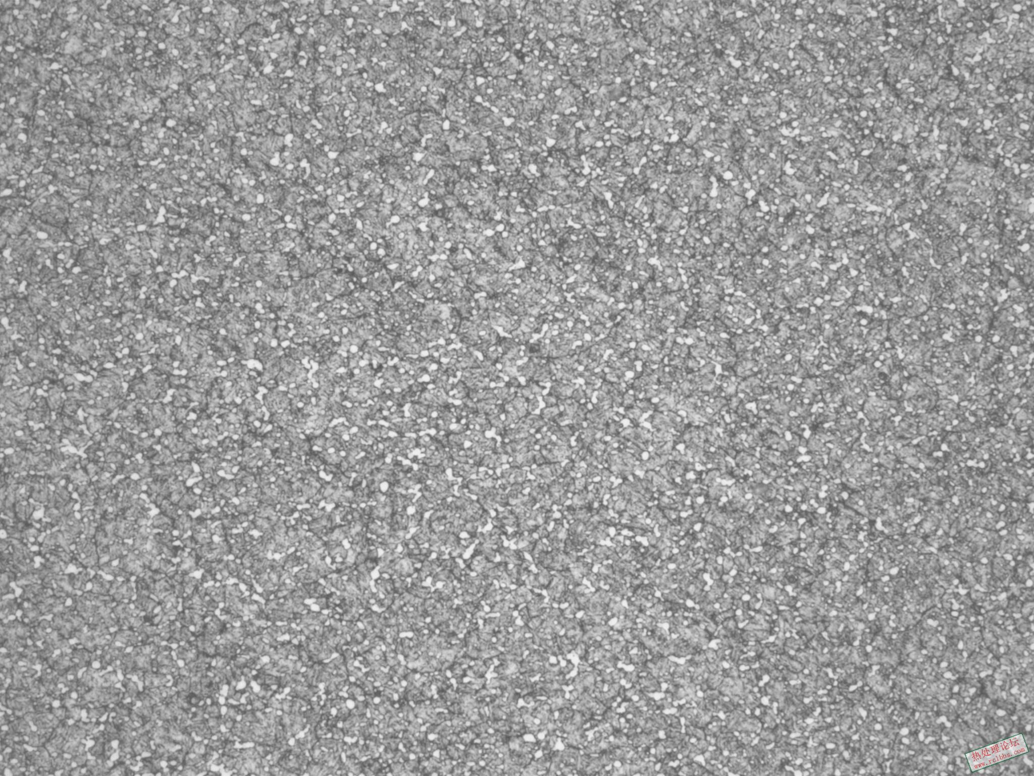

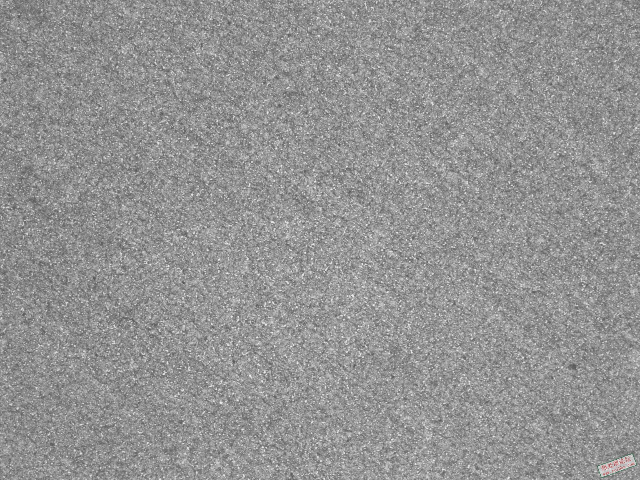

200倍
200倍
500倍
500倍
1000倍
1000倍
发表于 2008-7-24 16:56:54 | 显示全部楼层
图1的模具结构存在问题点,壁过薄。
图2的另外一面没有看见不能判断。
工艺做的成熟吗?还的偶尔做..
个人见解
 楼主| 发表于 2008-7-25 09:00:15 | 显示全部楼层
回2楼的,2#图中的画线部分是1#图中的背面,裂纹线连在一起,没有拍摄侧面的照片
这种东西是第一次做的。

签到天数: 333 天
发表于 2008-7-26 11:44:01 | 显示全部楼层
第一张,应该是模具结构有问题。
在热冷交替,热胀冷缩时,被拉裂了。
