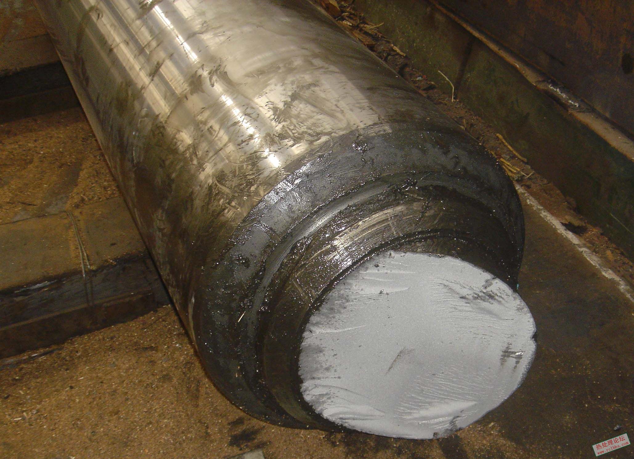

工作辊,直径550,长5000,材料9Cr2Mo,使用一段时间后脆性断裂,轧制状况不知,现仅有2张断裂图片
辊身与辊颈处断裂,不是设计问题,因为曾经做过很多次.怀疑是不是轧制事故造成的,还请各位高手帮忙分析下

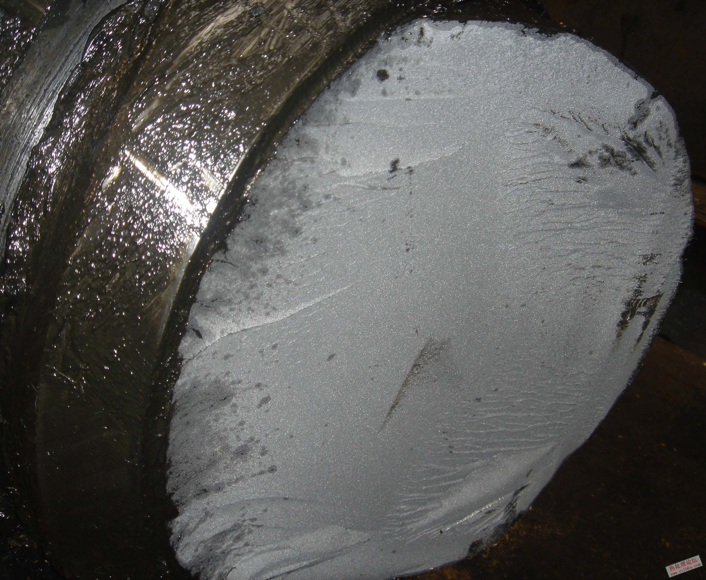

发表于 2008-7-23 12:07:13 | 显示全部楼层
从断口来看,应该是高应力下的 低周疲劳断口,从断口看,疲劳源在一侧面,疲劳源处受相当大的过载应力,如果该工件的技术指标都在合理范围内,应该是轧制事故造成的

 楼主| 发表于 2008-7-24 08:09:54 | 显示全部楼层
原帖由 tangjincai 于 2008-7-23 12:07 发表
从断口来看,应该是高应力下的 低周疲劳断口,从断口看,疲劳源在一侧面,疲劳源处受相当大的过载应力,如果该工件的技术指标都在合理范围内,应该是轧制事故造成的 ...
还能详细的说明一下吗?
例如疲劳源在哪个部位?
 楼主| 发表于 2008-7-24 15:09:38 | 显示全部楼层
我觉得这个疲劳扩展区很小,,应该是轧制力过大造成的,不知道对不对?

发表于 2008-7-24 18:20:07 | 显示全部楼层
有两个源头,第二张右上,右下棱线部位

发表于 2008-7-25 11:56:20 | 显示全部楼层
原帖由 luckiver 于 2008-7-24 13:40 发表
好像源於第二張圖的右邊中上鄣(髒點之間的位置)
我也认为应该如此,此区域应该是高应力的 接触点,而放射线的 汇集处也说明此处是疲劳源。
发表于 2009-5-15 16:06:57 | 显示全部楼层
右面为疲劳辉纹,疲劳辉纹的扩展方向的反方向为裂纹源
发表于 2009-5-15 17:16:33 | 显示全部楼层
回复 3# zzpf2200 的帖子
第二张图仔细看可以发现左半部呈扇形,裂纹源大致在扇柄处
发表于 2009-5-15 17:22:00 | 显示全部楼层
疲劳核心一般总是在表面处形成,但如果构建内部存在缺陷,如脆性夹杂物,空洞,化学成分偏析,或进行了某些表面处理,也可能在皮下或内部产生。疲劳核心的数目不止一个,尤其是低周疲劳,断口常有几个不同位置的疲劳源。
