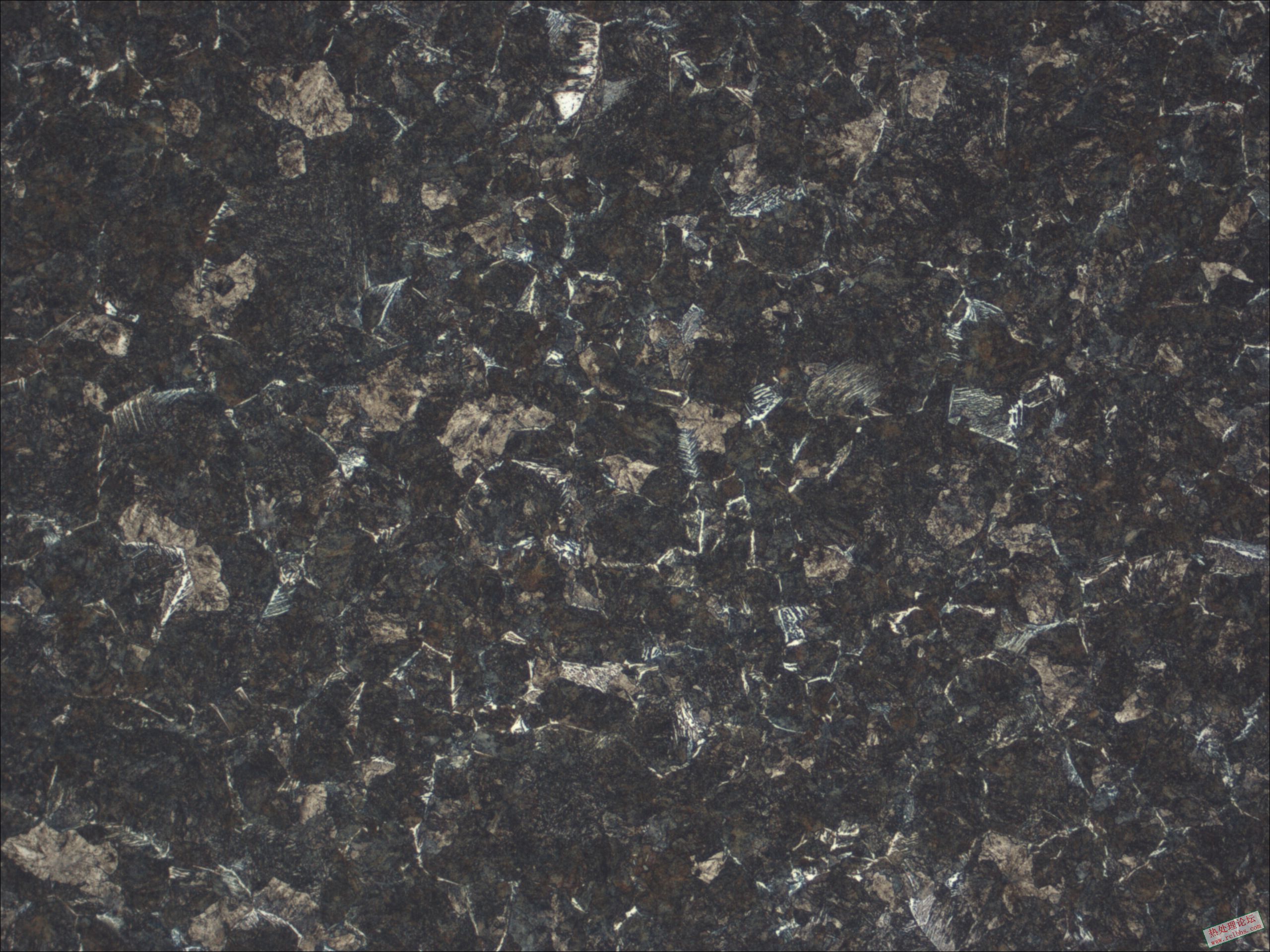

这是45钢调质处理的金相图片,请大家分析是什么组织,为什么会产生这种组织呢,正常好像应该是均匀回火索氏体啊,照片是200倍的,请高手指教

锻后没有进行正火处理,导致基体组织粗大,并且伴随着魏氏组织.该组织在加热奥化过程中难于奥化,加热不足后产生上面组织
建议增加保温时间或对产品进行正火后处理

个人觉得是冷却不足导致。
200倍的话,晶粒虽然少粗大,但魏氏组织不是太严重。延长保温时间对消除魏氏组织有好处。
沿晶界有F,沿F有P,是典型的冷却不足的迹象。

同意天天小非的说法 提高淬火加热温度也是个办法

赞成这种说法,我们厂曾经遇到过这种情况,淬火前的魏氏体组织由于未进行过正火而残留下来,淬火温度不能使其完全奥氏体化,其魏氏体组织一直残留。

屈氏体+珠光体+铁素体组织
加热不足+冷却不足造成
加热不足:原奥氏体晶界铁素体未溶,保留原粗大的趋网状分布条状铁素体结构。但晶粒应该不会粗大。因为45钢淬透性不高,锻后组织为F+P,就算不正火,淬火加热也不会遗传粗晶组织。重结晶的结果,晶粒会比较细。
冷却不足:调质后没有得到回火索氏体组织。

上面应该是珠光体+网状铁素体。如果做更准确判断,请提供热处理工艺、淬火工件尺寸、金相取样位置,谢谢

45钢调质处理,有铁素体残留 属正常调质组织,
毕竟45钢淬透性有限

可是这个要求延伸率达12%,这个组织是不是原因啊,现在延伸率不够啊

延伸率和晶粒度、是否存在W有很大关系!

晶界上出现的白色组织应该不是魏氏组织,而是一般的先共析铁素体,呈网状,其他组织为珠光体,由于片层大小不一样,所以颜色深浅也不一样。

这组织是冷却不当所造成的。例如卡炉一段时间后再掉入淬火液。组织为先析网状铁素体+珠光体+少量马氏体。

锻造后晶粒粗大,在调质的时候没有消除,调质前正火试一下

看金相没有听说用200倍的,要用400-500或1000倍的看,才能看得清楚!

请指出试样大小及图片所在位置,我看图片组织在非淬透层内,上面图片组织应该是珠光体+网状铁素体+少量上贝+微量块状铁素体
加热有点不足。

请高手指导下,1、45钢调质处理后索氏体组织中如果出现细网状先共析的的铁素体是不是冷却不足造成,
                        2、而出现块状的铁素体则是因淬火温度不够造成的示溶铁素体,
                        3、出现铁素体网较粗且有魏氏组织是因工件过厚且45钢淬透性不好导致淬火不足相当于经历了一次正火,且温度又偏高所致?
                         这些问题困绕已久,诚望各位高手帮忙解答下,十分感谢!!

从图片看应是回火温度偏低或时间偏短,有回火马氏体、上贝氏体。晶界粗是因为预处理不好。
