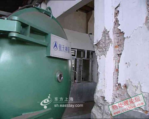

发表于 2008-6-24 15:36:50 | 显示全部楼层

从照片上看应属于前室加热后室淬火的那种

这种炉子从外形看只是一般的真空淬火(或固溶处理)的,并不是真空低压渗碳炉。而且这种炉子是后室加热,前室冷却(或油淬)的结构。

看炉门上的“航天神箭”字样搜索了下,北京有这么个工业炉厂。

我个人认为严格讲这次不能叫爆炸,炉体没有问题,炉门是气浪冲开后撞到柱引起损坏,人是热气浪冲伤
