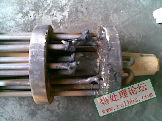

网带炉发热丝问题见图片,请大家发言是什么原因产生发热丝经常断的原因。谢谢。

材质差,就这样了。一会钱一分货。
发表于 2008-6-23 19:34:34 | 显示全部楼层
我们的辐射管竖置使用,一般是上端出现这种情况,但没这么严重,也就熔断一二根发热丝,也不知道什么原因呢?
发表于 2008-6-23 21:16:56 | 显示全部楼层
同一组的几根加热丝在同一位置出现熔断,决不是加热本身的质量问题,大家看一看熔断位置的空间就明白了。此位置热量集中,热量传递性能很差,在设备功率设计不合理时,加热丝总处于加热状态,难免会出现这样的问题。
所以,加热丝熔断的原因是,设计功率错误。

1、“功率设计错误”是指什么?功率偏大?不能调整表面负荷率吗?
2、为什么会集中在某个位置熔断?是否可以说该位置的加热丝本身存在问题?

上面说的有道理,热量集中,散热条件差,表面负荷过大,加上制做过程中表面有损伤,出现如图所示情况就不难理解了。

这个原因是:你的加热管外套内壁有很长时间没有清理氧化皮了。氧化皮形成短路,造成那里烧坏!一般要3-4个月,清理以下加热管的氧化皮脱落物。或者,管内的少量氧化皮被进、出的电阻丝瓷片推进到加热管底部堆积了。
签到天数: 317 天
发表于 2008-6-23 23:09:48 | 显示全部楼层
再有检查加热管外套底部焊逢是否开裂!

那么,我的竖置使用的辐射管在上端(并且主要是在辐射管与炉膛拱顶交界处)出现这一问题的原因呢?

我认为是:加热官和炉体之间泄露,在那里形成气氛和空气相遇,局部燃烧!

管壳没问题时,是加热管内的热气上升,在那处温度最高!

我觉得关键还是加热丝的表面负荷率问题,我的另一台炉子加热丝大部分时间处于加热状态,但一直没坏。

如果是“表面负荷率问题”,那就是买了次品的设备了!

我认为是加热丝的表面的散热有问题.

调整设定温度控制.交替加温.

1、是不是设计的时候管子头部放在炉墙里的长度过长,不易散热。
2、三相是否平衡,还有变压器输出的电压是不是高了,查一下电路方面的问题。

是否看看发热体长了,有少部分在耐火层内,是热量无法散出来啊?还有管的质量好不好?

关于电阻丝烧断的问题,我也遇到过的,我认为有几个原因,1,电阻丝的材质,2电阻丝在加工的过程中有没有校直,3 关于瓷头的孔有没有余量;
