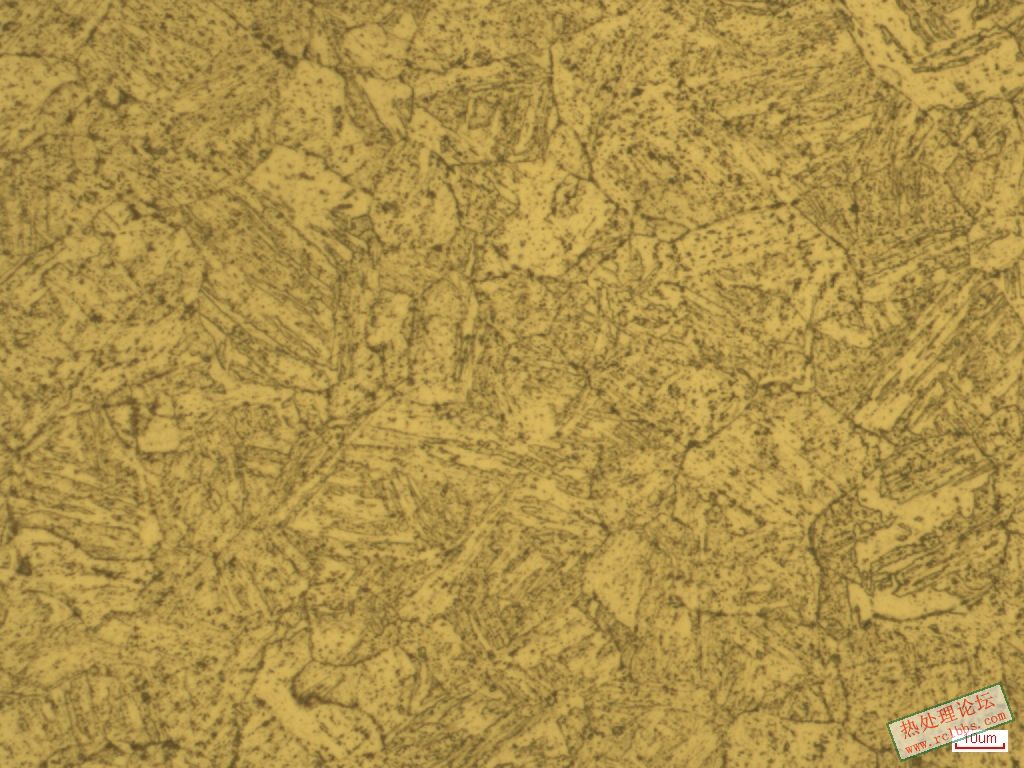

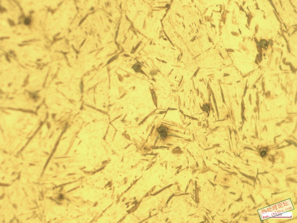

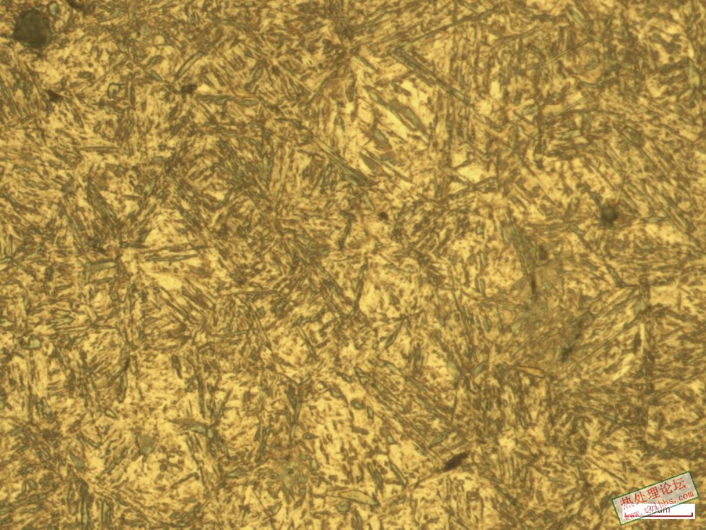

传点自拍的金相照片,  想请大家帮我看这个金相图片 谢谢!
告诉我是什么组织的. 看看大家的意见!
HT80X500-2.jpg X500
一种高强度的钢板,出厂状态
MX500-2.jpg X500
结构钢热处理后
MX500.jpg X500
结构钢热处理后
以上三张图片  向各位高手请教是什么组织?
发表于 2008-6-16 21:31:20 | 显示全部楼层
金相图片一定要黑白的!(现在有计算机处理过的彩色的,但是绝大多数人还是看黑白的),说明材质和热处理工艺。
第一张应该为粒状贝氏体。有些条状组织分辨不太清楚。换黑白的再看看。
第二张是回火马氏体。
第三张是马氏体。

发表于 2008-6-18 19:06:35 | 显示全部楼层
第一张看起来有些象是上贝
第二张是回火马氏体
第三张是马氏体
发表于 2008-7-15 17:32:12 | 显示全部楼层
最好说明一下侵蚀剂
如果是硝酸酒精侵蚀的话
第一张为回火贝氏体组织,典型的粒状贝氏体回火产物
第二张为回火索氏体组织,调质后的产物
第三张不确定
请高手参加讨论咋 :loveliness: :loveliness:
发表于 2008-7-15 20:06:59 | 显示全部楼层
回复 1# 的帖子
1为板条贝氏体
2粒状贝氏体
3下贝
发表于 2009-4-15 20:13:23 | 显示全部楼层
第一张好像是上贝,别的不是很清楚
发表于 2009-4-16 10:47:04 | 显示全部楼层
同意4楼的说法
发表于 2009-4-16 11:20:18 | 显示全部楼层
第一张, 为热轧状态..组织为粒状贝氏体
第二张.为低温回火组织.回火马氏体
第三张 为淬火组织  象是水淬.  为:淬火马氏体

发表于 2009-4-17 12:30:53 | 显示全部楼层
1.回火索氏体
2.回火马氏体
3.淬火马氏体
发表于 2009-4-18 01:17:08 | 显示全部楼层
大概为
第一张回火S或者回火B 都可以
第二张回火S
第三张M -
楼主最好把钢号告诉出来
发表于 2009-4-19 07:38:43 | 显示全部楼层
第一张回火S
第二张回火B或回火马氏体
第三张M

发表于 2009-4-19 08:51:48 | 显示全部楼层
第一张:回火贝氏体
第二张:回火马氏体
第三张:马氏体

发表于 2009-4-19 17:50:55 | 显示全部楼层
支持三楼说法
签到天数: 470 天
发表于 2009-4-19 18:52:45 | 显示全部楼层
个人认为:第一张, 为回火索氏体
          第二张.为低温回火组织.回火马氏体
          第三张 为淬火组织:淬火马氏体
