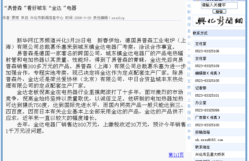

近期论坛中一些同行发帖子讨论,抱怨“易普森”“爱协林”辐射管加热原件寿命短,有人说不到12个月,辐射管、加热原件就会损坏。
我最近无意中在 《兴化新闻网》中看到一篇报道受些启发,现转贴过来,大家瞧瞧,或许有些想法
原报道地址:http://www.xhxw.net/Html/2006328165554-1.html
原报道内容:
标题: 易普森辐射管.bmp 易普森”看好城东“金达”电器
作者:贾雨 来自:兴化市新闻信息中心 时间:2006-3-28 责任编辑:xwzxlcp
    新华网江苏频道兴化3月28日电  新春伊始,德国易普森工业电炉(上海)有限公司总裁葛乐塞来到城东镇金达电器厂考察,洽谈合作事宜。
    易普森是德国一家著名的跨国公司,城东镇金达电器厂的产品电热辐射管和电加热器以其质量、性能好,得到了易普森的青睐,金达先后向易普森销售300多万元的产品。易普森(上海)有限公司总裁葛乐塞为进一步加强合作,专程实地考察,现已决定将金达作为定点配套生产厂家。除易普森外,金达还是荷兰爱协林(北京)有限公司、中日合资盐城丰东热处理有限公司的定点配套生产厂家。
    金达老板倪高金在电热器行业里摸爬滚打了十多年,面对激烈的市场竞争,倪高金始终坚持以质量取优,以诚信立足。他研制的电加热器加热可达到摄氏750度,达到国际先进水平,而国内同类产品一般只能达到三、四百度。因而日本有关企业基本上全部采用金达的产品,金达的产品供不应求,近年来一直以较大的幅度增长。
    去年,金达电器厂销售达800万元,上缴税收近30万元,预计今年销售1千万元没问题。

不知道楼主题目“抱怨“易普森”“爱协林”辐射管加热原件寿命短的朋友请看 ”与“金达电器”有什么必要联系?
是“易普森”“爱协林”辐射管寿命短是因为采购了国内辐射管?
还是国内辐射管技术已经达到国际先进水平而网友的抱怨是因其使用不当?
亦或为网友提供优质辐射管采购信息?
没看明白。
晕。

你如果买过“易普森”“爱协林”设备,看看你与他们签订的《技术协议》中“辐射管、加热原件”规定的产地,就明白了。

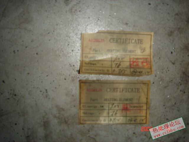

发表于 2008-6-16 17:19:13 | 显示全部楼层
我们原装的辐射管还带标签的,没有一个中国字,但一个检查员章“检6”说明了一切。
[ 本帖最后由 察哈尔汗 于 2008-6-16 17:37 编辑 ]
慕山慕水 + 10 《报关单》都能作假!这不能信。 ...

06年的消息啊……消息的时效性且不论,据了解金达也只提供管状加热器用于回火炉和清洗机吧,貌似和辐射管扯上关系,斑竹是不是有失偏颇?

看来是“易普森”的人出来说话了,“用于回火炉和清洗机管状加热器”的产值一年上“一千万”有点太多了吧?
请看原文:“易普森是德国一家著名的跨国公司,城东镇金达电器厂的产品电热辐射管和电加热器以其质量、性能好,得到了易普森的青睐。。。。”
这能说“易普森”只是电加热器用兴化的?电热辐射管和电加热器是并列关系!
