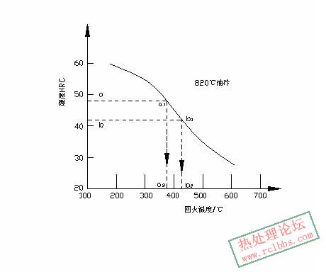

钢的力学性能是随回火温度的变动而发生变化的
通常情况下,硬度是确定回火温度的依据。
下图是是一种材料为16Mn的工件回火温度曲线。

回复 2# 的帖子
你确定那个是16Mn的回火温度曲线??16Mn820淬油能有60HRC??
 楼主| 发表于 2008-6-13 08:28:12 | 显示全部楼层
回复 2# 的帖子
你的回火曲线看不了!!!!
发表于 2008-6-13 14:59:29 | 显示全部楼层
回复 4# 的帖子
我们能看到2楼的回火曲线啊,是不是你的阅读权限限制了?

发表于 2008-6-17 22:57:58 | 显示全部楼层
原帖由 hy0808hy 于 2008-6-11 10:00 发表
我赞同3#的意见,觉得所出的图不能单指16Mn材料。将此图当作普遍意义的回火温度-硬度曲线关系效果会更好
