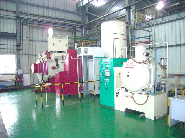

真空炉生产车间
山村 + 10 感谢上传
签到天数: 1505 天
 楼主| 发表于 2007-2-11 18:17:21 | 显示全部楼层
真空热处理车间,德国SCHMETZ高压气淬真空炉,性能优越,高集成自动智能化设备.怎么没有人顶啊?

发表于 2007-2-13 18:43:59 | 显示全部楼层
楼主能否介绍一下具体的参数,功能等信息呀
签到天数: 1505 天
 楼主| 发表于 2007-2-13 18:53:44 | 显示全部楼层
最高使用温度1350度,
有效加热区间600*900*600;
最大载荷:600公斤;
真空度:0.005mBAR
最大淬火压力:10BAR
操作软件:demig操作系统;
可执行工艺:直接淬火,分级等温淬火;各种退火工艺;回火;
还需要其他信息,请说明白再回复.

发表于 2007-3-15 10:09:19 | 显示全部楼层
这是龙记集团的炉子吧.你是龙记的?
签到天数: 1505 天
 楼主| 发表于 2007-3-15 13:59:13 | 显示全部楼层
没有错.是龙记高压气淬真空炉.专业处理国内外模具钢.欢迎你参加讨论.

发表于 2007-4-19 20:53:23 | 显示全部楼层
这样的设备耗能挺高的,请问楼主
你的循环水如何解决?建冷却塔吗?
高纯氮气是自制吗?我现在靠买瓶装氮气,太麻烦,成本也很高昂
请问该设备如果炉冷退火,多少度可以出工件?
设计规定多少度可以开炉门?
签到天数: 1505 天
 楼主| 发表于 2007-4-20 12:00:47 | 显示全部楼层
循环水要用水塔;使用的氮气由专业的气体公司提供,我用的大液氮罐,可存放5000公斤;
此炉在设计时已经明确:炉膛温度在小于200度,可以打开炉门;高于此温度炉门由程序自动锁定,原因是为了保护加热室的石墨件。

我用的瓶装高纯氮气,一瓶200RMB,我的储气罐太大了,所以一瓶充入储气罐,罐内压力增加0.05MPa,所以太贵了
我现在有两套真空炉子,法国BMI的设计温度必须低于100度才能开门,另外一套华海的。炉冷我都控制开启循环水至炉温200度以下。
另外请教,炉冷的时候在高温阶段,抽真空系统需要保持开启状态吗?
签到天数: 1505 天
 楼主| 发表于 2007-4-21 20:31:37 | 显示全部楼层
炉冷?是指退火的炉冷还是淬火期间的冷却?
如果是退火期间的炉冷,是否是抽真空系统保持开启或关闭,这个要看你的程序设定;因而炉冷就有两种方式,1,退火时采用充气冷却或退火期间始终保持充气状态,这种情况真空系统是关闭的;2,如果采用真空退火,真空系统自然应该冲工作状态,即机械泵和罗茈泵处于工作状态。
