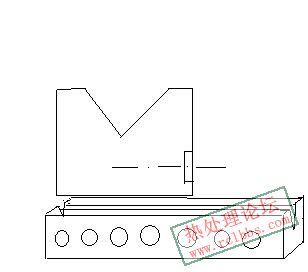

如图所示:
尺寸为30*35*520的导轨,材料Gcr15,要求HRC 60~62,允许变形0.4MM,
由于量少,所以投入校直设备显然多余
热处理设备为60KW井式电阻炉,悬挂淬火,预冷至 820~830入油,由于货还没试过样,估计导轨变形会在60MM左右
请问各位``在没有正规的校直设备的情况下,如何进行校直?
有点难度``要有校直机等等设备,也就不来问了```
图话的实在是太业余了,不好意思``凑和着看吧``
