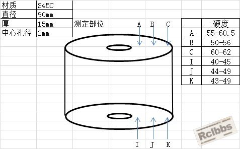

我们公司生产一批铁饼材料S45C,直径90mm、厚度15mm,产品做出来上面硬度50-60HRC,下面硬度40-50HRC,这是怎么回事呀!

工件的装炉方式?是平放的还是立放的,硬度低的地方是否紧挨着料框?

对的工件是平放的,硬度低的地方是贴料框的一面。

感觉应该是不适合采用油淬,我记得以前我处理这种45号产品,厚度大概在7毫米,淬火温度890度,淬火后硬度均匀,在大于7的硬度不均匀

那问题不就出来了,一方面紧贴料框的一面没有补上碳,另一方面紧贴料框的产品淬火冷却速度也慢,你不妨再做的时候平放几个产品,出炉之后再检测,就能验证您上面的问题了
