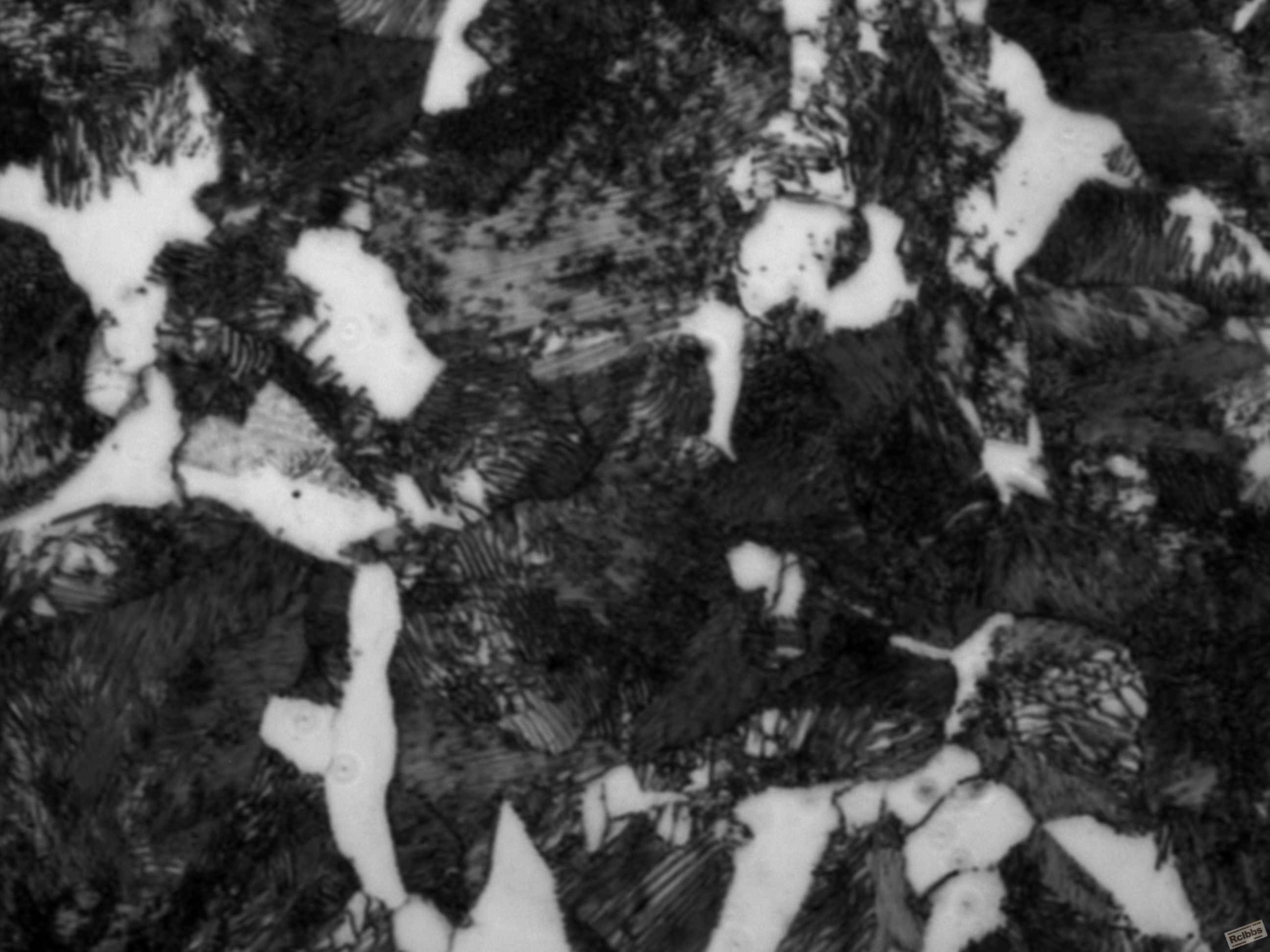

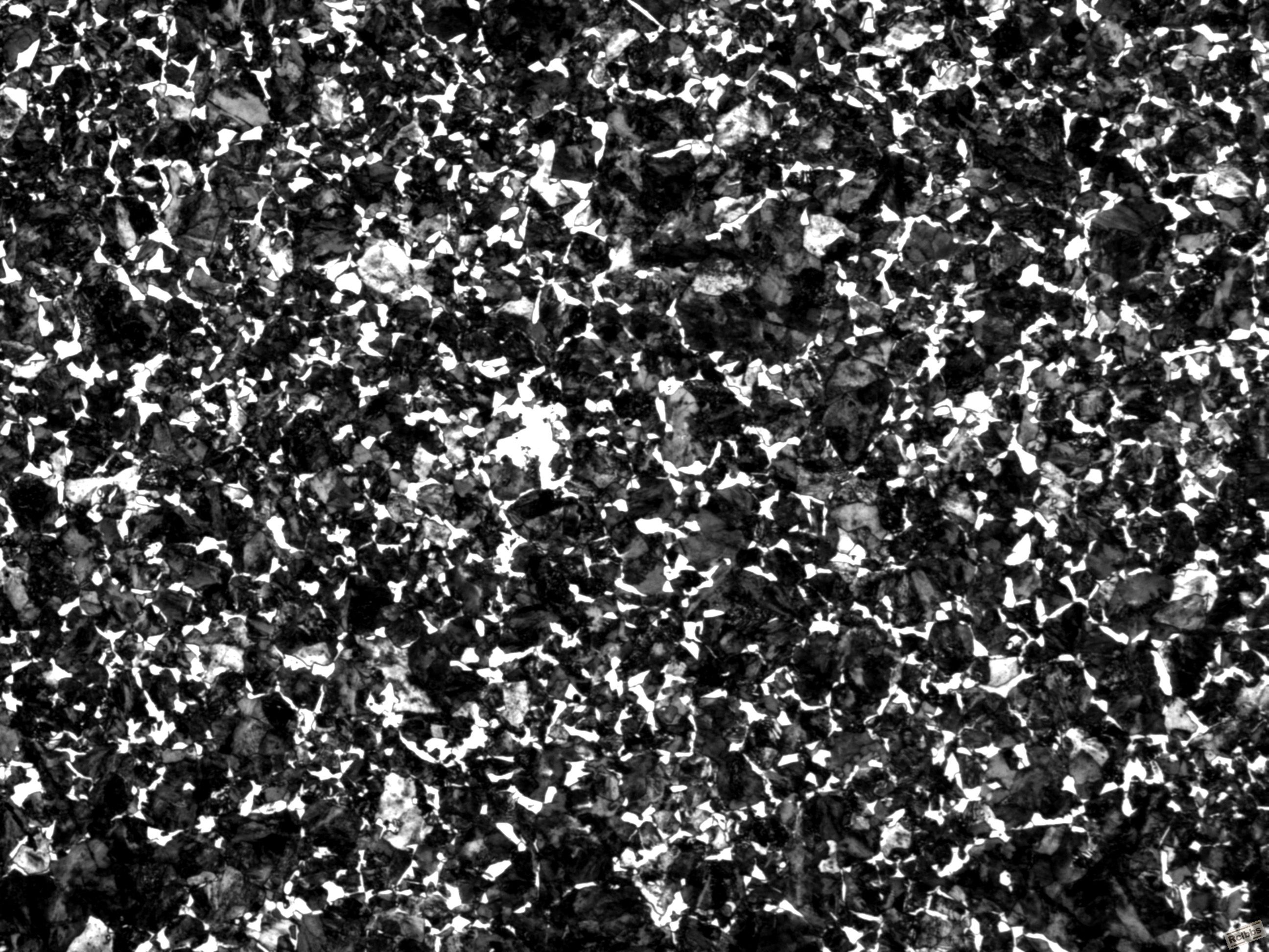

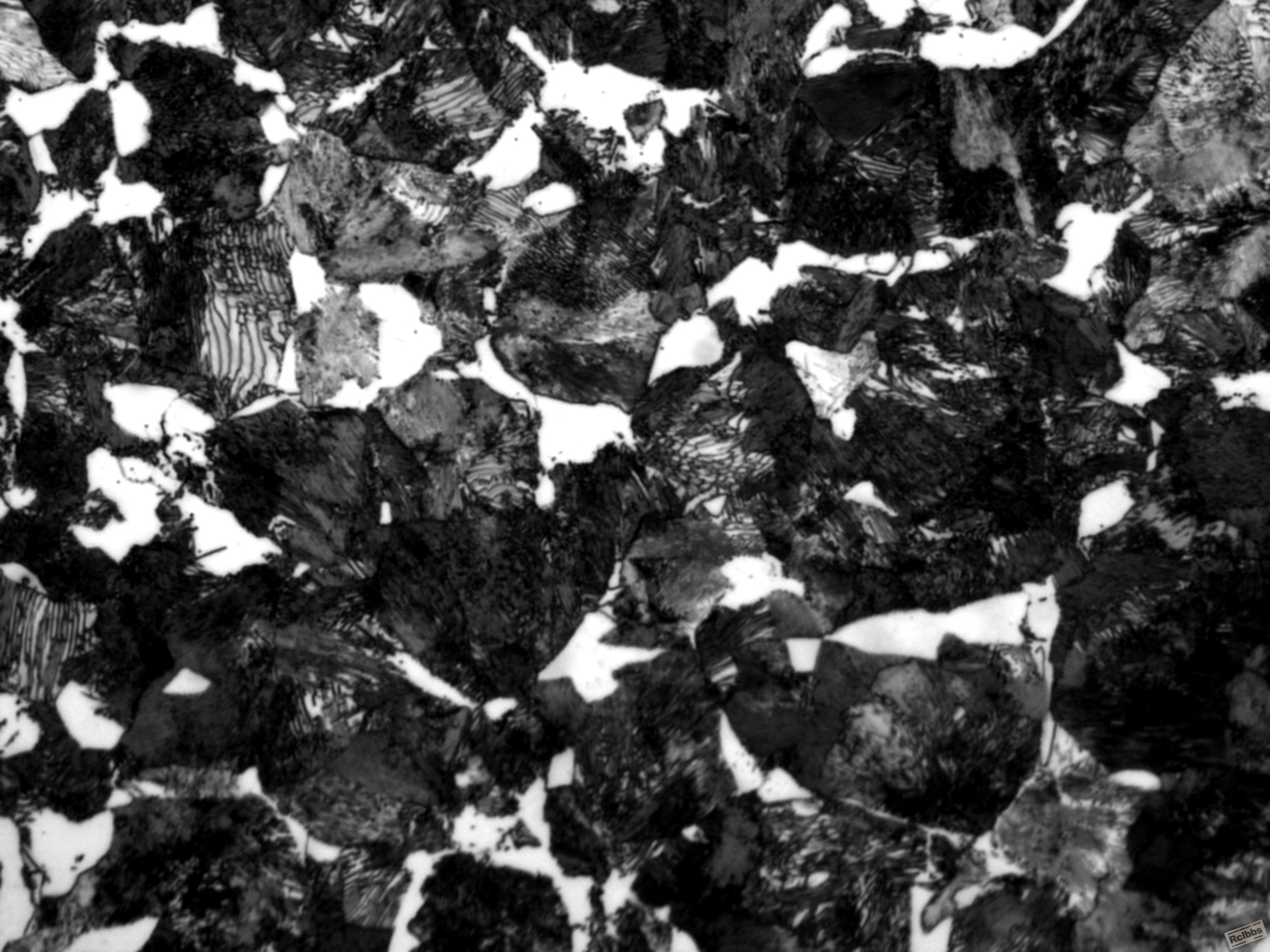

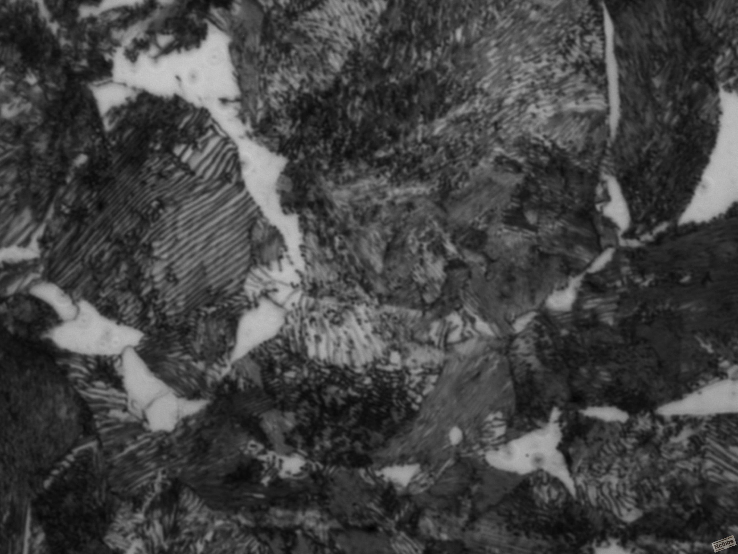

麻烦各位前辈看看金相照片(直径16mm的40Cr小轴),给判断一下热处理工艺!

发表于 2015-9-15 15:57:04 | 显示全部楼层
也猜正火,应该是中碳钢的正火?
签到天数: 29 天
发表于 2015-9-15 18:36:48 | 显示全部楼层
珠光体加铁素体,二者含量相差不大,应该是中碳钢或中碳合金钢吧。一般情况下(除特殊情况),中碳钢或者中碳合金钢淬火前会采用正火,所以正火的可能性较大。个人见解。
 楼主| 发表于 2015-9-15 22:06:11 | 显示全部楼层
孤鸿踏雪 发表于 2015-9-13 11:48
如果是正火,那也是正火不良组织
前辈,您好!供应商非说这个轴是调质态的,看金相组织,肯定不是调质组织啊!前辈您怎么看?有没有可能这个轴在供应商企业里确实进行了调质工序,但是其中的淬火工序是失败的,由于装炉量太大,保温温度和保温时间都不足,淬火时,外部和内部工件淬火冷却速度差异太大,内部工件严重淬火不足(不足以称之为淬火了),导致产生这种组织,您看这个组织是不是比正常的正火冷却速度还要快啊!麻烦前辈给分析分析,期待您的回复,谢谢了!

发表于 2015-9-16 05:23:37 | 显示全部楼层
这也叫调质,供货商忽悠人。网状铁素体严重降低强度,推测淬火冷速不够。此外请问整个轴的断面都是类似组织吗
签到天数: 18 天
发表于 2015-9-16 10:03:11 | 显示全部楼层
从组织上看,铁素体沿晶界析出,珠光体的浓度不均,说明冷却时先形成了先共析铁素体,随后的冷速较快,形成了这种珠光体组织,这种组织不能称其为调质组织,既使有调质过程,也是没有淬上火的组织。

发表于 2015-9-16 14:00:26 | 显示全部楼层
      珠光体(约70%左右),+网状铁素体(约30%左右),晶粒度6.5-7.5级.为正常40Cr正火组织,

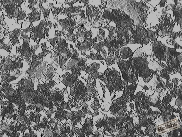

发表于 2015-9-16 17:41:01 | 显示全部楼层
40Cr正火后的组织,400倍,楼主的图片估计是热锻空冷后(堆冷)的组织。
正火组织
正火组织
