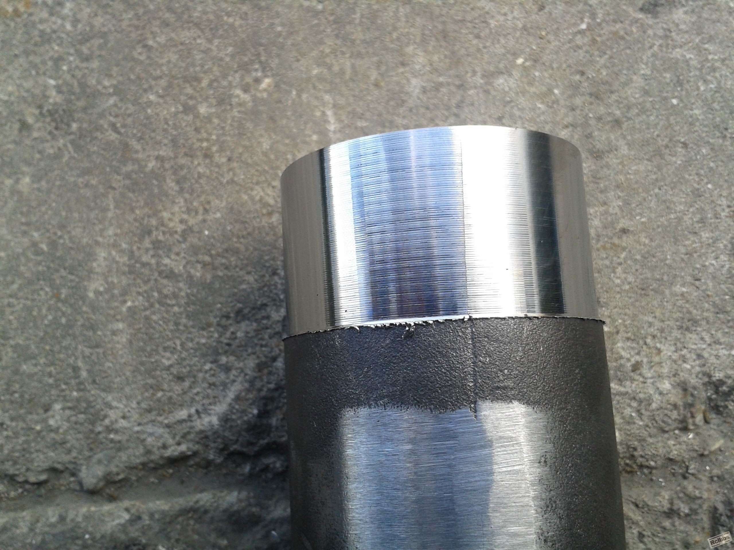

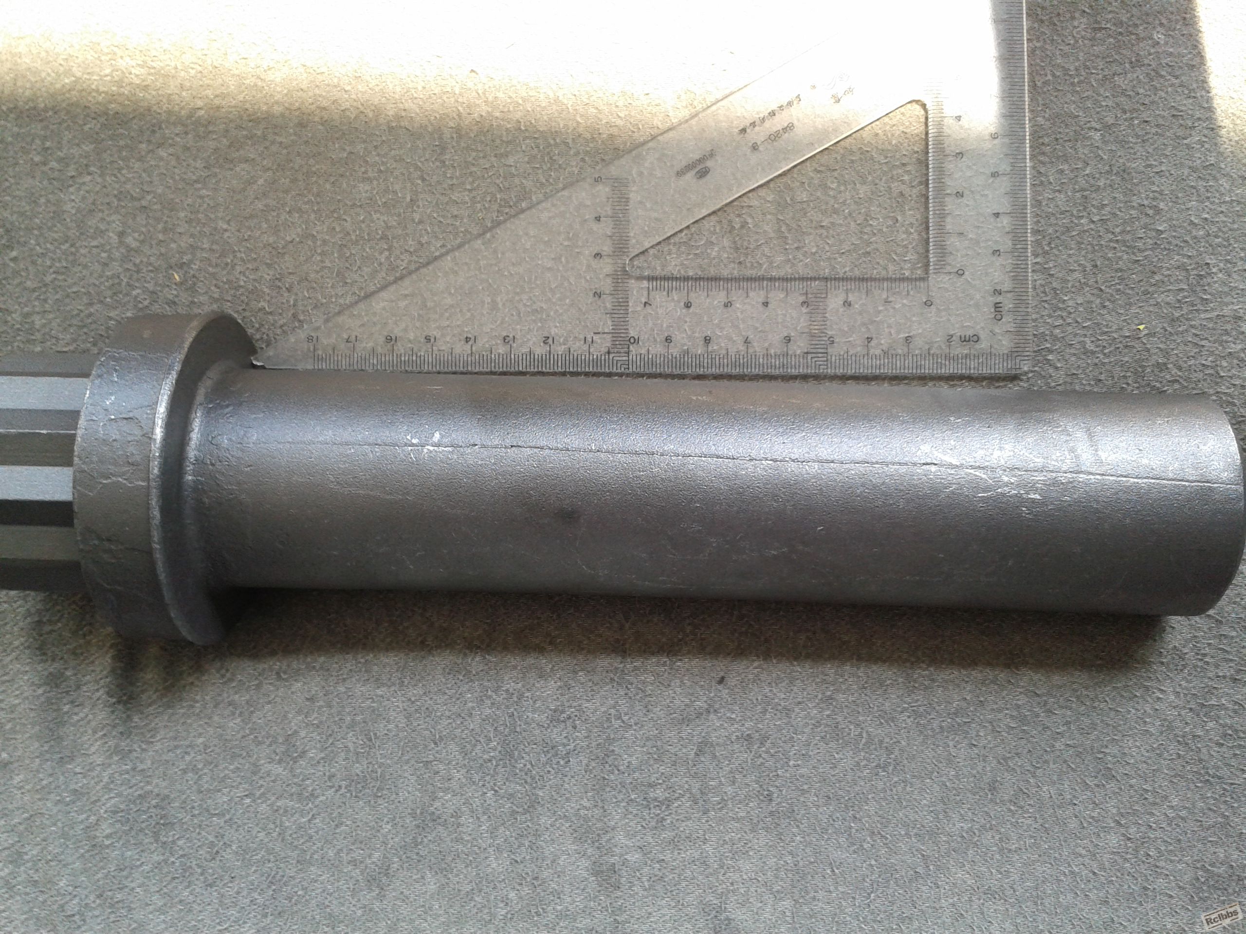

本新手接触热处理时间不长,遇到点问题请教各位大神
我厂一批42CrMo(B7)件热处理后开裂,情况如图
具体过程:870度油淬,淬火后有没有开裂没注意,然后610度回火保温2.5h,出来后发现有10%左右开裂,我司小厂没有金相仪
请教大神们,是热处理开裂,还是材料问题?
首先,谢谢大家的踊跃发言,小弟是新手,初来乍到承蒙大家多多关照。
其次,我再把具体情况介绍一遍:
1、直径52的B7材料,下料后锻打,需变形部分加热锻造成型,热处理前无开裂。
2、网带炉淬火,870度油淬,淬火前没有预冷
3、淬火出油槽到回火时间间隔30-40分钟,610度回火2.5h
4、然后抛丸,发现10%左右开裂,杆部开裂,头部无开裂。具体见之前图片
综上所述,经大家讨论,出现开裂倾向的地方很多,比如淬火温度、淬火前没有预冷、淬回火的时间间隔,原材料等等。个人总结认为:淬火温度不算高,但淬火前没有预冷,加之淬火后回火前时间间隔的问题(可能是最先出油槽的部分产品在空冷时间过长,应力增大),某位前辈说的红打产生的应力等等都是有可能的,可是我们老师傅说是材料问题,可能就是凭借热处理后头部没事杆部开裂而得出的结论。归根结底是没有做金相分析,金相分析是热处理最至关重要的方法,可惜我们没有。没办法,若是哪位有兴趣我可以锯一截材料快递过去,也算是大家对热处理爱好的共同的研究吧。
最后,跟大家汇报一下,我们老师傅已经跟老板说了是原材料问题,老板说既然是材料问题就找钢厂吧,金相就不拿出去做了。

发表于 2015-9-10 11:12:39 | 显示全部楼层
这种明显是淬火裂纹,不用看了,再就是一个我们用排除法来验证一下,
1、炉温是否准确,
如炉温过高,则换偶或修正解决
炉温高则内部获得马氏体量大,会造成纵向开裂
2、保温时间是否过长,
保温时间长,也会造成上面的问题
3、淬火油温是否稳定,
冷速过大也会是造成开裂的诱因,可通过提高油温或降低搅拌速度来弥补
上述问题先排除一下,如无再找其它原因
不过看这么深的裂纹,想逃避热处理的问题都难呀

发表于 2015-9-8 16:40:33 | 显示全部楼层
淬火温度没问题 870 不高  应该是材料温度 是铸件吗
回复 顶 2 踩 0
签到天数: 161 天
发表于 2015-9-9 09:30:22 | 显示全部楼层
看断口应该是锻造折叠裂纹。
回复 顶 1 踩 0
发表于 2015-9-7 22:50:36 | 显示全部楼层
42crmo油淬件,油淬不会开裂。该件应该是热成型时纤维开裂,然后淬火扩大了裂纹。
       另外,42crmo的保温温度是840度,如果用870淬火的话,在淬火前15---20分提到870度即可,不能用870保温,不然组织会粗大,祝你成功。
 楼主| 发表于 2015-9-8 08:08:11 | 显示全部楼层
       另外,42crmo的 ...
热成型都头部没有开裂,而仅是杆部开裂,我厂老师傅断定是材料问题
另我也觉得淬火温度高了点,但老师傅是个追求淬火硬度的人,并以此考量有没有淬透
我新来的人微言轻,没人采信啊

发表于 2015-9-8 11:40:16 | 显示全部楼层
有没有切开来看裂纹的深度?
有可能只是划痕喏~
 楼主| 发表于 2015-9-8 12:09:32 | 显示全部楼层
goolee 发表于 2015-9-8 11:40
有没有切开来看裂纹的深度?
有可能只是划痕喏~
巨明显,横向也有,没切开,估摸着4-5mm

发表于 2015-9-8 13:18:55 | 显示全部楼层
最好切一个看看,照片左边的痕迹看起来就是划痕,没有开裂痕迹。

 楼主| 发表于 2015-9-8 15:26:03 | 显示全部楼层
为什么都说是划痕呢
我特地去把外圆车了 ,这下看的清楚了

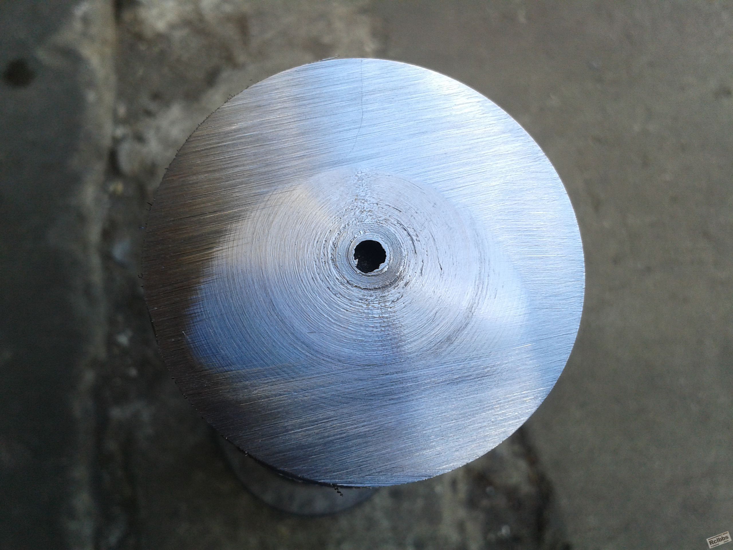

发表于 2015-9-8 15:51:13 | 显示全部楼层
从图示的右侧端面看是什么情况?
发表于 2015-9-9 05:18:50 | 显示全部楼层
你继续车,也是一个不错的方法
然后用酸煮下

发表于 2015-9-9 08:14:13 | 显示全部楼层
从图片上看不出来端面是否有R角?感觉好像没有,或者太小,所以怀疑尖角效应。

 楼主| 发表于 2015-9-9 09:36:33 | 显示全部楼层
端面图片来了,请大家看看
端面原本看不清楚,车出来吓一跳,竟然有这么长
