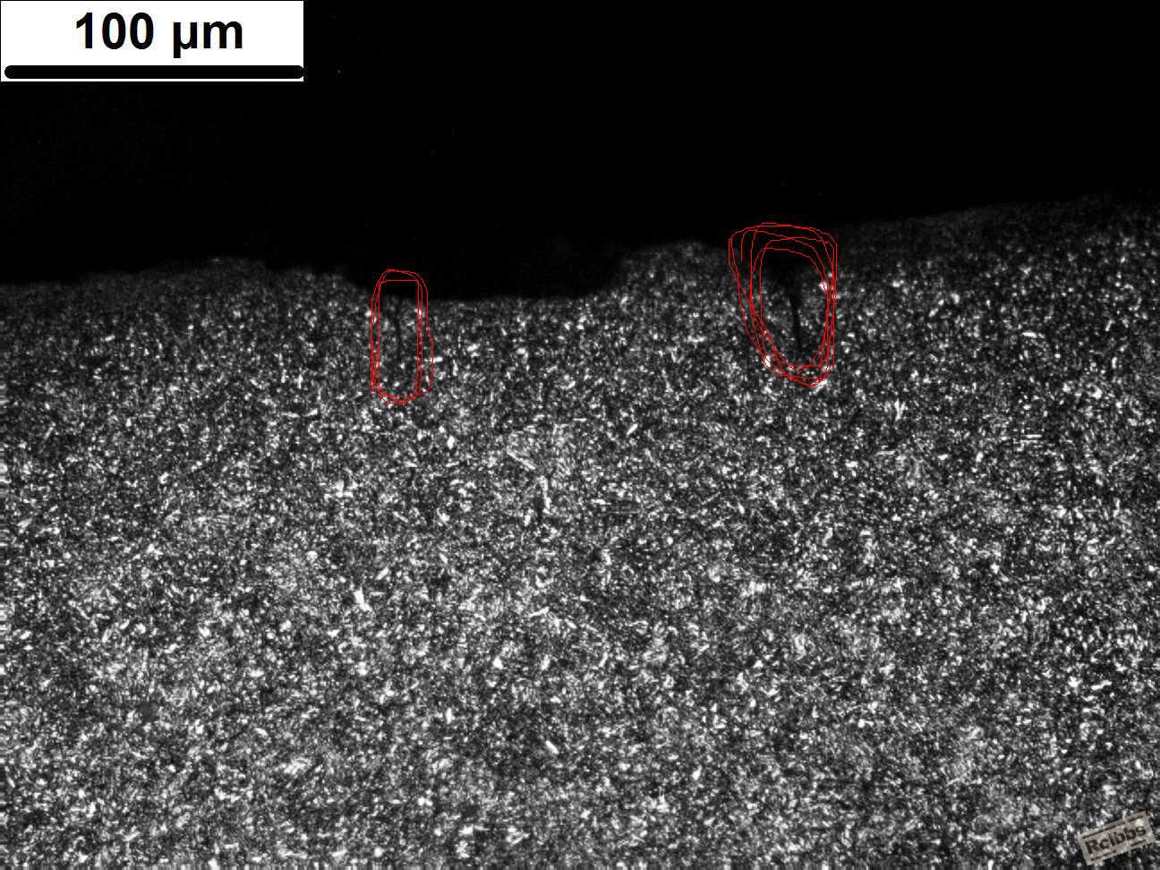

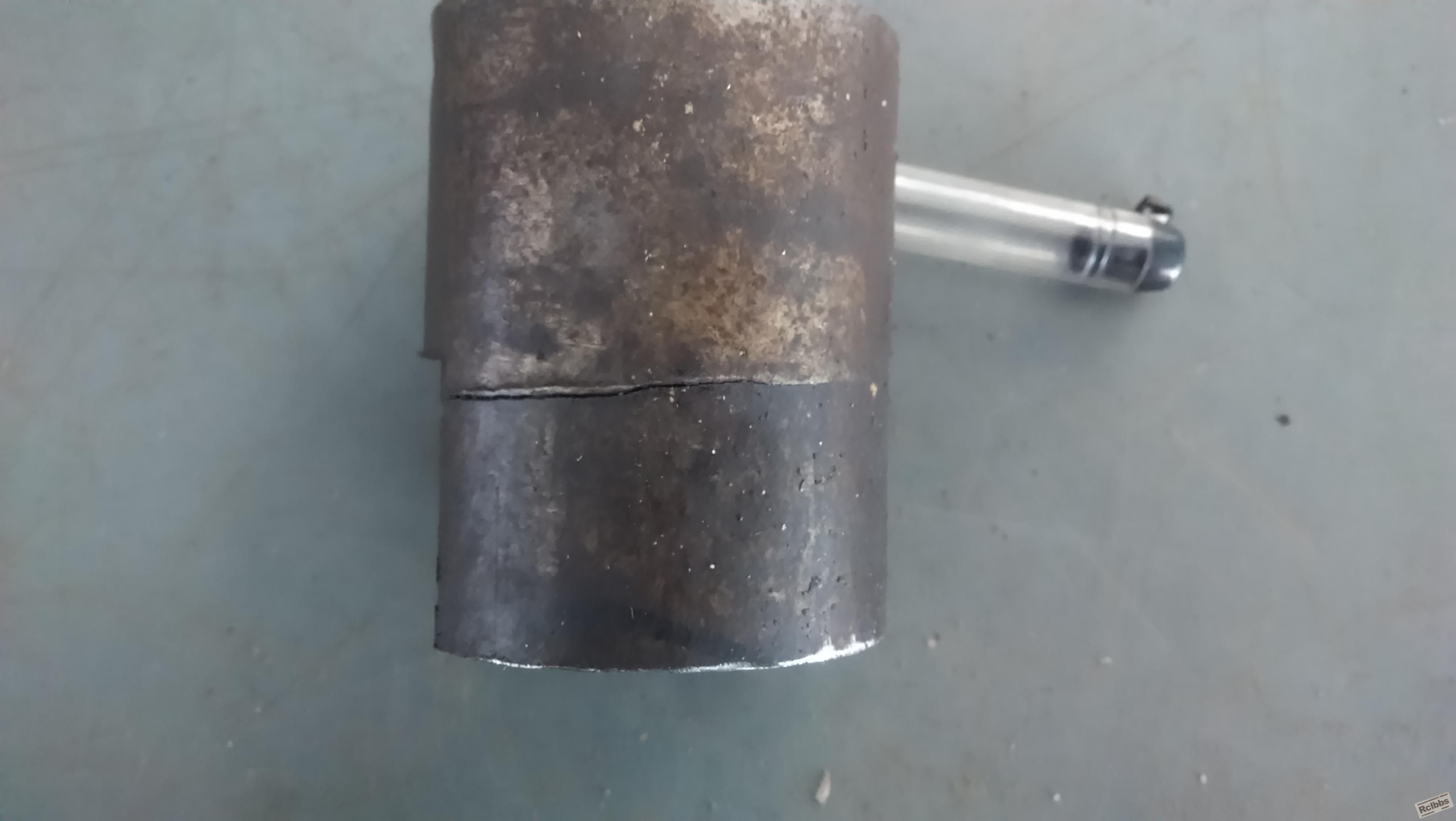

图片1.jpg 为钻杆端部母螺纹扣,系整体调质(HRC28-310,在使用过程中断裂,水平状态钻孔。 图片2.jpg 对断裂部位取样后,发现其他部位有小凹坑,凹坑底部有微裂纹(图中红线标注部位)。
1.JPG 500倍       2.JPG 100倍
问题:1、有哪位老师对坑道钻了解,想学习一下?2、图片2中红线处裂纹产生的原因?欢迎各位老师拍砖。。。。

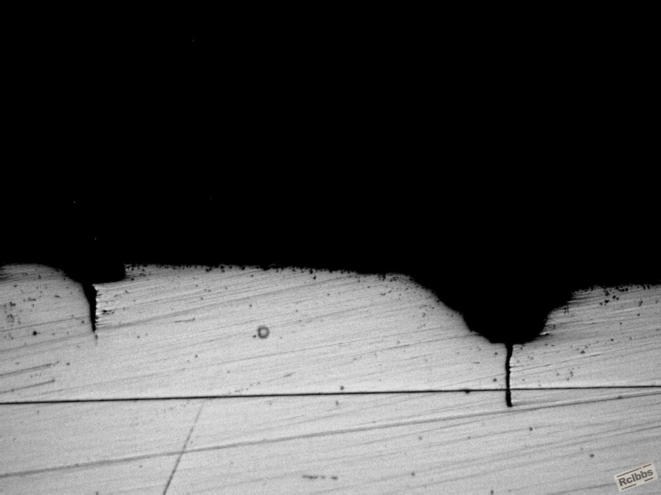

希望能有一张抛光不腐蚀,只看裂纹的照片,倍数尽量大些。腐蚀后掩盖了非常重要的裂纹尖端的细小部分。

发表于 2015-8-29 14:41:33 | 显示全部楼层
     肉眼观察你的图片表层与里面稍有不同,疑似轻微i脱碳。如此,导致表面呈现拉应力,在使用过程强烈冲击下,具有拉应力的小坑产生小裂纹。
                                                       个人见解,供讨论。
 楼主| 发表于 2015-8-29 15:24:54 | 显示全部楼层
伯龙马 发表于 2015-8-29 14:41
肉眼观察你的图片表层与里面稍有不同,疑似轻微i脱碳。如此,导致表面呈现拉应力,在使用过程强烈冲击 ...
腐蚀之后,裂纹周围金相组织未发现脱碳。
签到天数: 29 天
发表于 2015-8-29 21:45:25 | 显示全部楼层
看组织都是回火索氏体,应该是调质态,中碳合金钢材料吗?对了,裂纹应该是淬火前裂纹,应该是热处理的前道工序造成的裂纹。

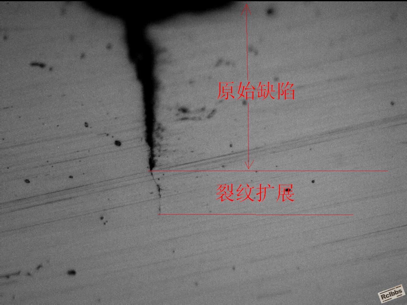

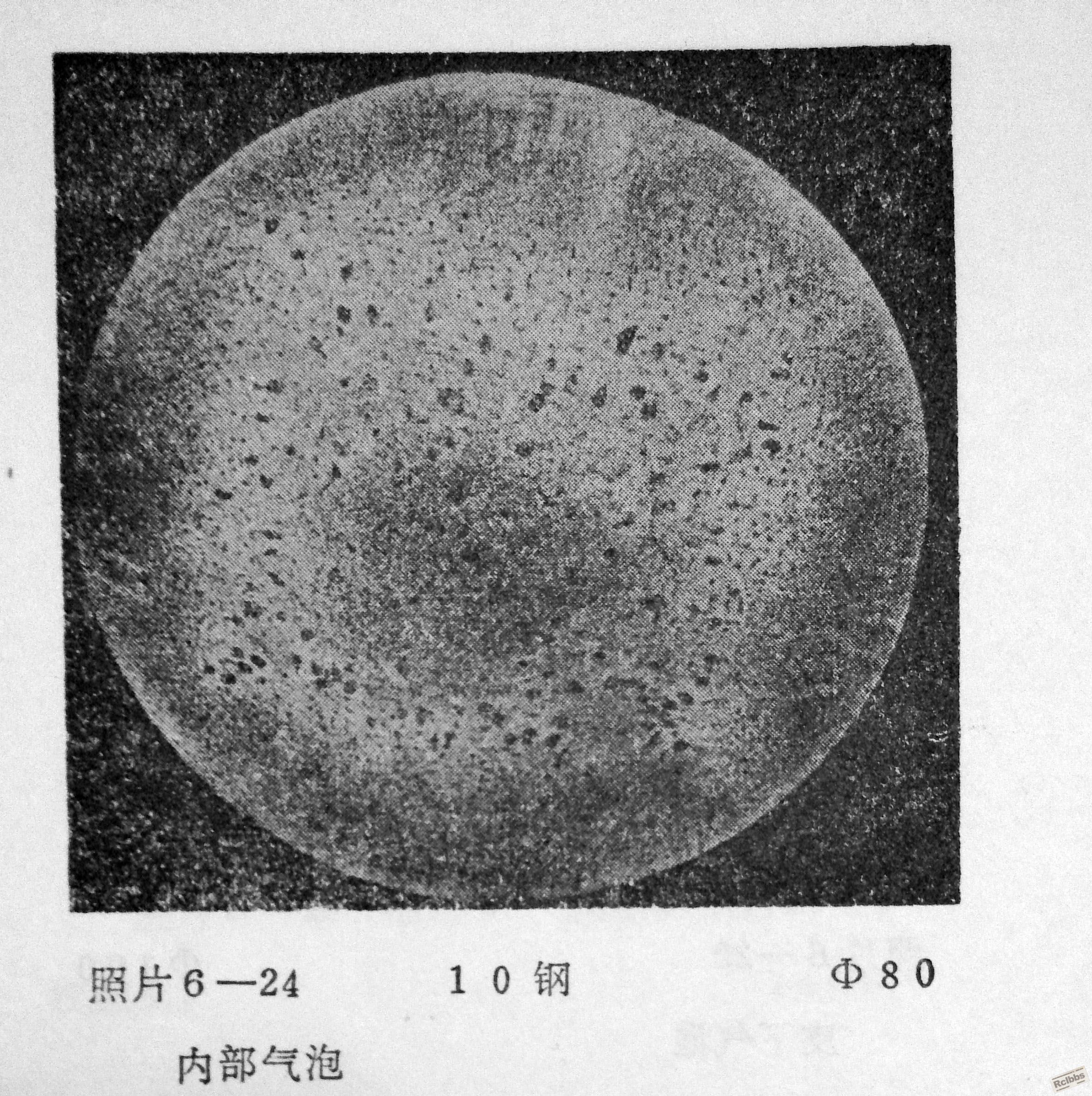

根据未腐蚀样品看,裂缝内壁光滑,两壁无互补性,100下裂纹尖端圆凸,无氧化脱碳现象,是材料存在冶金缺陷,使用中杂质剥落裂纹有所扩展。冶金缺陷是气泡。所谓气泡是指钢在凝固过程中曾经有气泡生成,而后气泡上浮,原气泡处被低熔点杂质填充。在成品上气泡已经经过变形,靠近表面的气泡经车削,也可与表面相通,成为裂纹源。
上一张酸洗看到的气泡
点评

fengyonghe 发表于 2015-8-30 00:16
根据未腐蚀样品看,裂缝内壁光滑,两壁无互补性,100下裂纹尖端圆凸,无氧化脱碳现象,是材料存在冶金缺陷 ...
材料为无缝管,经钢坯冷拔后成型,但为什么裂纹周围未发现脱碳?

发表于 2015-8-30 09:00:22 | 显示全部楼层
工艺时间,材料直径,去查原材料吧,探伤、金相,元素,我估计问题出在原材料

发表于 2015-8-30 09:03:19 | 显示全部楼层
            我赞同的冯工的看法

发表于 2015-8-30 09:10:26 | 显示全部楼层
lixinyu 发表于 2015-8-30 08:37
恩,属于中碳合金钢,但属于原材料存在的缺陷,为什么淬火后裂纹周围未发现脱碳?
你如果用的真空炉,那就不会脱碳了,只会扩展。如果你用的普通的炉子,可能你做金相的时候把裂纹源磨掉了或者没有取到,脱贫碳一般发生在裂纹源附近。

发表于 2015-8-30 09:26:52 来自手机 | 显示全部楼层
并非真正裂纹,而是一个非本体金属区域,淬火回火时没有空气进入,使用时开裂。wechat:lang_wechat_threadmessage
