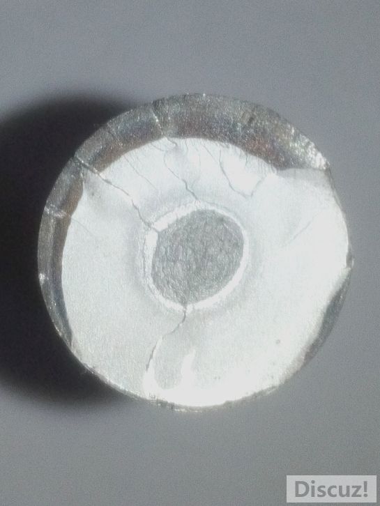

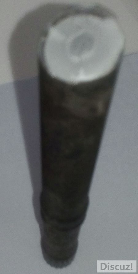

40Cr材质的芯轴正火后中频淬火然后再校直,校直时断裂1支,断裂面如图
侧面图
侧面图
断裂面
断裂面
网各位前辈能将帮忙分析分析

1、该部位在最后中(高)频淬火时已经开裂。(不排除该部位进行过两次中(高)频淬火的可能。)2、中频淬火的深度超过轴径的50%以上。3、前期裂纹是断裂源。4、轴的硬度高,淬火层又深,到校直时塑性很小。

感应淬火的硬化层深度也有问题。

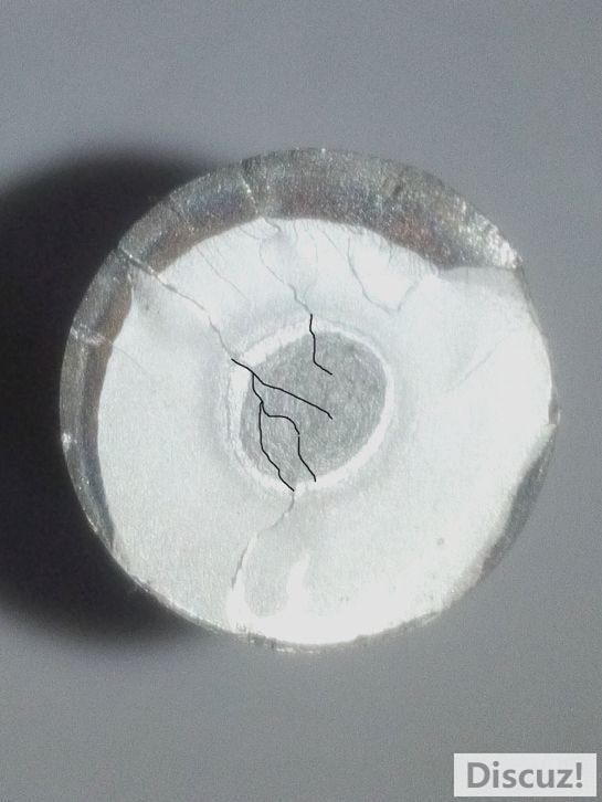

仔细观察楼主的图片,感觉裂纹可能更加严重,由于看不清楚,我把可能是的裂纹补充。看起来是淬火碎裂。这只钢中频淬火是不是温度过高了?有没有记录可查?

硬化层确实有点深,现在还没有切割观看,主要是外面那一圈黑色的不能确定是不是毛坯的问题

仔细观察楼主的图片,感觉裂纹可能更加严重,由于看不清楚,我把可能是的裂纹补充。看起来是淬火碎裂。这 ...
我们是客户,这个是委外加工的,她们肯定不会给我们看记录,她们看外观就一口咬定是毛坯不良,原来都有裂纹
 楼主| 发表于 2015-8-19 08:49:45 | 显示全部楼层
外面那一圈黑色的会不会是温度太高,烧坏了?帮忙看看,谢了

轴可看做细长工件,在中心并未淬透的情况下,表面会产生轴向拉应力。若淬火温度过高,晶界弱化,硬化层过深,都会导致出现横向裂。高倍上可观察有无氧化物。毛坯上的裂纹会有较多氧化物,我看最外圈是淬火横向裂纹。

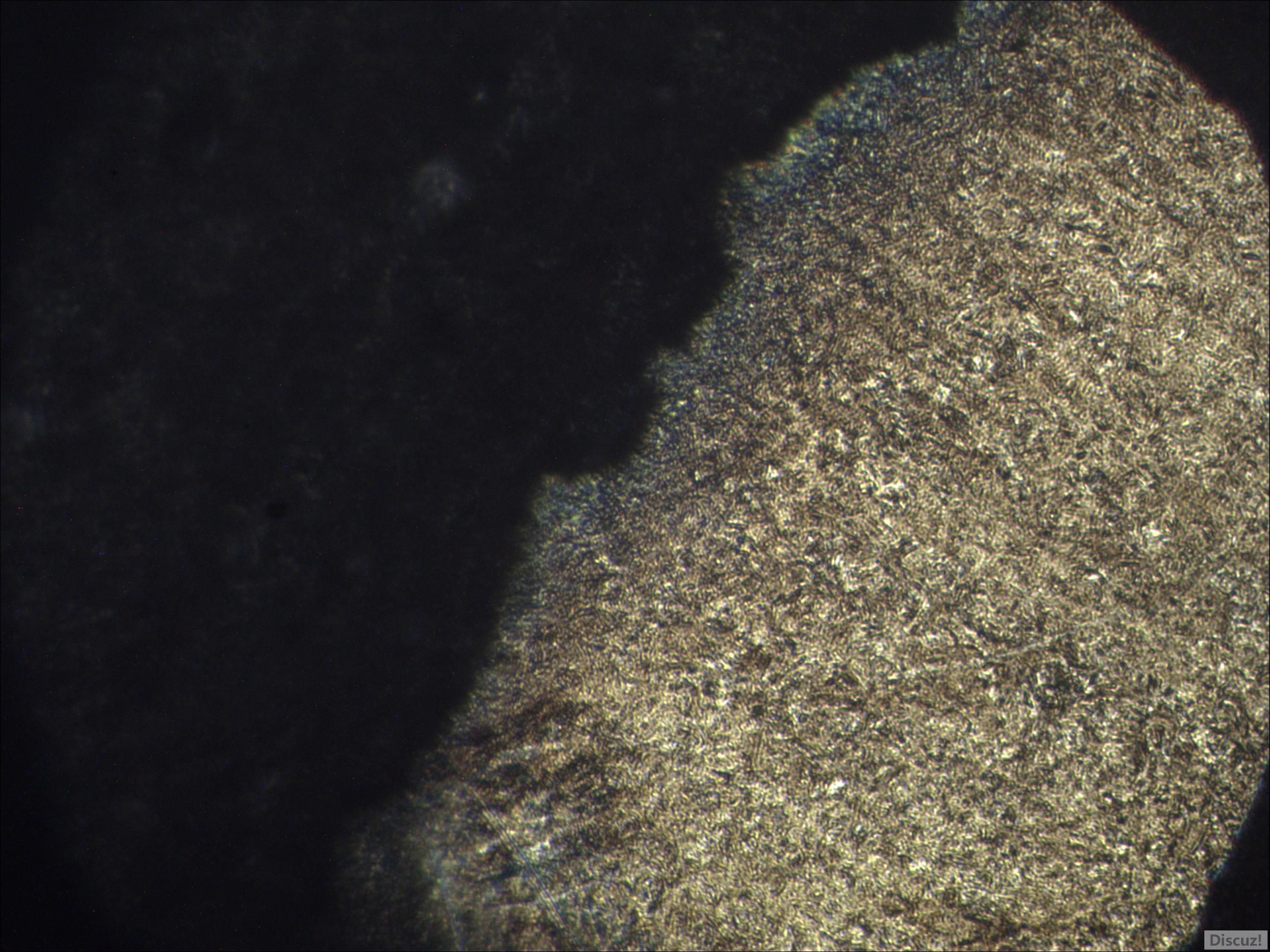

TS_08_20_11_41_16.jpg 断口面100倍腐蚀图

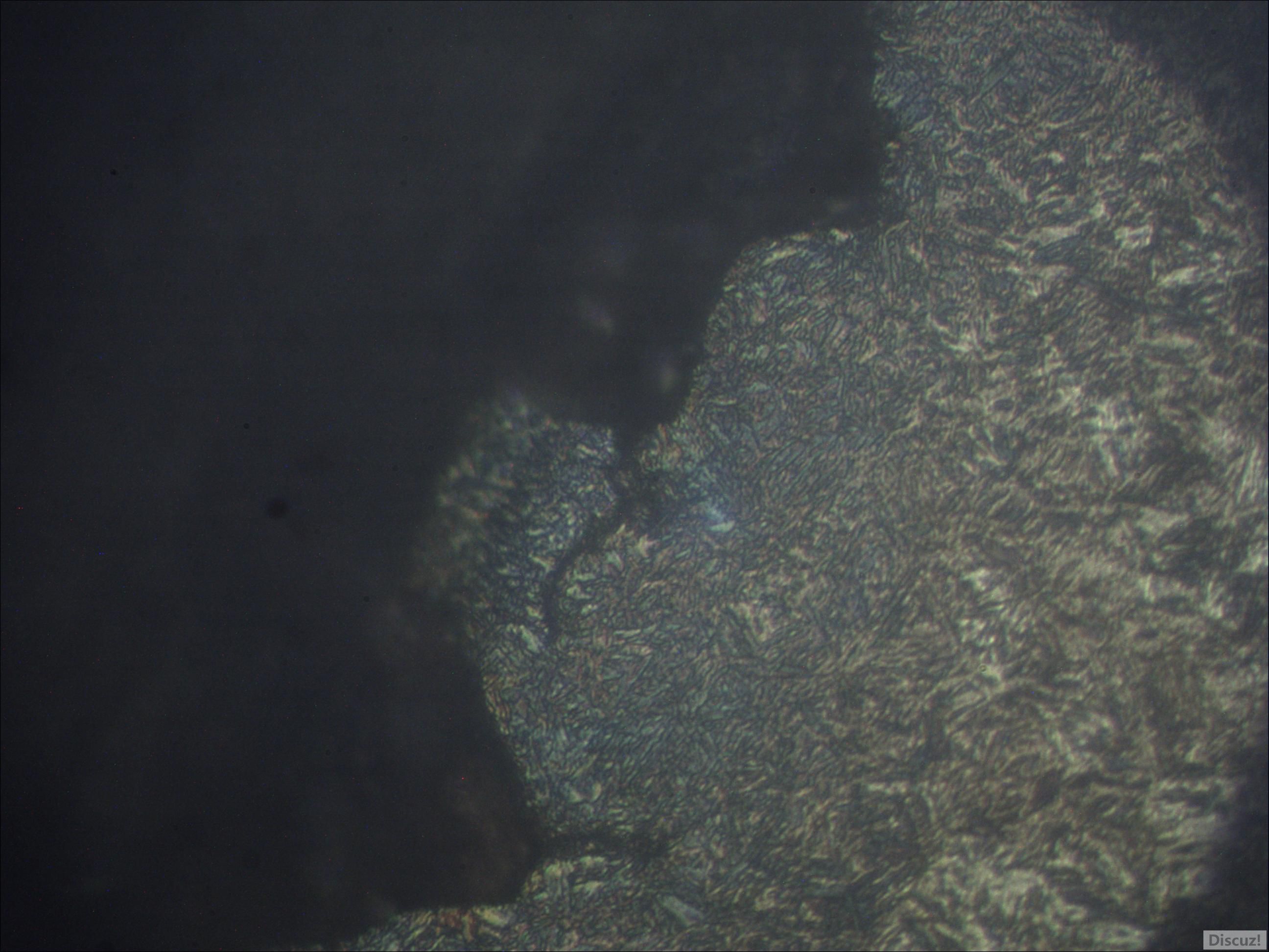

400倍
400倍
我这个轴件时冷轧---正火---粗车---精车---中频---回火---矫直
 楼主| 发表于 2015-8-20 13:44:48 | 显示全部楼层
LINFH 发表于 2015-8-20 09:39
原来有裂纹,感应淬火会有脱碳现象。一般是感应淬火变形过大,校直造成裂纹。
表面未脱碳,中频淬火后附近马氏体组织也还可以,就是不知道为何会断

淬火后这两张图的组织相差巨大,会造成极大内应力。不知你多少度回火,回火温度低消除不掉,矫直断裂在所难免。甚至是淬火后已经出现裂纹。

    你们正火-粗车-精车-中频-回火……为什么断口周围那么不规整?整体黑乎乎的?

第一张是放大100倍,第二张是放大400倍

哦,原来如此,我再看看,裂纹处是冷速不够的组织  ,不是回火马氏体
