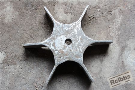

发表于 2015-8-5 10:35:55 | 显示全部楼层
你好!你可以看看我空间的风叶适不适合

发表于 2015-8-7 17:11:39 | 显示全部楼层
我推荐给你的这种风扇叶,你看适不适合
 楼主| 发表于 2015-8-8 11:43:35 | 显示全部楼层
用DC24V的得配一个开关电源,会增加成本。那个风叶毛胚,有没有成品样子的,还有参数能不能给我提供一下。

发表于 2015-8-8 12:49:09 | 显示全部楼层
xy83537266 发表于 2015-8-8 11:43
用DC24V的得配一个开关电源,会增加成本。那个风叶毛胚,有没有成品样子的,还有参数能不能给我提供一下。: ...
风叶中间的那个孔加工好就是成品了,主要尺寸(单位:mm):  外径:430  外高:100  上孔:40  下孔:36  锥度: 10:1
材质:  ZG4Cr18Mn12Si2N
使用温度:  950度
发表于 2015-8-24 09:00:37 | 显示全部楼层
8楼的结构,我们主要尺寸(单位:mm):
外径:500 ;
高:100 ;
上孔:55  下孔:49
材质: SCH21
使用温度:  950度
另外,可以根据轴的情况,设计轴杆与风扇一体的结构。
