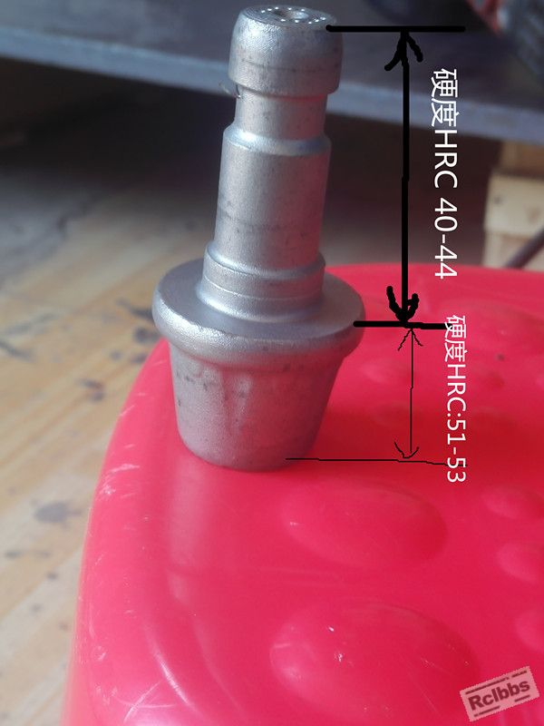

工件尺寸:φ30mm。长度90mm,硬度要求一半硬度HRC52,一半硬度要求HRC42
谢谢大家给出的意见,我是一位热处理新手,所以提问题不太仔细的。现在我把情况详细的说一下,还希望各位师傅能够帮帮小弟。工件主要是截齿的刀柄,形状如图:
形状
形状
1.材料:42crmo,截齿的刀柄,热处理后不需要加工了,已经是标准件。
2.现有的热处理能够整体淬火至54-56之间,改进:前段要求硬度高,耐磨性好,刀柄部分硬度低,韧性好,不易折断。
3.硬度的范围过度区不要太大,没有明确的标准,
4.前段需要先焊接耐磨合金,不太适合后期的通过高频处理来提高前段硬度。
5.硬度不仅仅是表面的硬度,心部硬度相差不大。工厂较小,暂时每天的处理量大概600只左右。
真的麻烦大家了,用什么热处理工艺好,需要用到哪些设备
形状
形状

发表于 2015-7-30 16:53:54 | 显示全部楼层
两次处理,第一次整体做到HRC42,第二次高频一半位置做到HRC52.
回复 顶 1 踩 0

 楼主| 发表于 2015-8-1 12:09:11 | 显示全部楼层
能不能先整体淬火到52,再局部回火到42,请教一下,我是一个新手,有没有局部回火的设备啊,因为生产的量比较的大,可以批量局部回火的设备
发表于 2015-8-2 16:46:56 | 显示全部楼层
我们经常局部回火。一半放炉子里,另外一半在外面。回火温度不高,对电阻丝的氧化不会太大。但回火温度一定要从低到高慢慢的实验出来。

签到天数: 33 天
发表于 2015-8-2 19:01:39 | 显示全部楼层
可以用盐浴炉,低温硝盐炉,应该可以解决,只是过渡区域恐怕有些勉强。

发表于 2015-8-3 05:59:06 | 显示全部楼层
如果对淬火层没有要求的话可以先整体淬在回火得到42硬度身在做高频淬火

发表于 2015-8-3 09:58:09 | 显示全部楼层
我们以前做过车床上面的卡爪,基体要求HRC58,螺旋齿部位要求HRC45.     采取的是局部高温快速回火的方法,主要是两工作部位符合要求,对过渡区无具体要求。

楼主的工件形状非常简单,我们也有工件是调质+局部高频淬火的。图纸对过渡区没具体要求。楼主如有要求还应该说明才好对策。

发表于 2015-8-3 15:57:04 | 显示全部楼层
为何是一半一半?绝对的45mm?是否可以考虑两种材料焊接呢?拙见。。
发表于 2015-8-3 16:22:05 | 显示全部楼层
   假设:1.直径30mm圆棒要求纵向一半40--45度,另一半50--55度
            2.两半之间不得有明显的过度区
            3.心部硬度不得低于40--45度
           大家讨论如何选材?如何热处理?
签到天数: 1064 天
发表于 2015-8-3 16:36:38 | 显示全部楼层
热处理后是否需要机加工?如需要,是否可以根据材料的淬透性预留机加工量呢,整体做到52,一半预留适当机加工量,保证热处理后的机加工车削后硬度在42左右。(如果材料的淬透性曲线较平缓则不适用以上设想,因为需预留较多车削量,成本较高)当然,以上设想需要一定的工艺试验来验证,同时需要马老所说的硬度公差来支持。热处理的影响因素太多,不可能说做多少就肯定是多少,肯定需要一个范围来支持。
