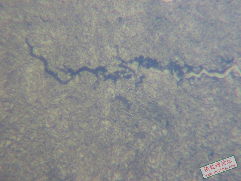

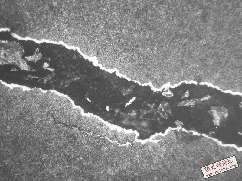

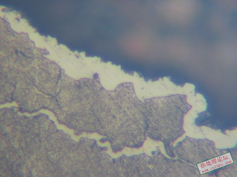

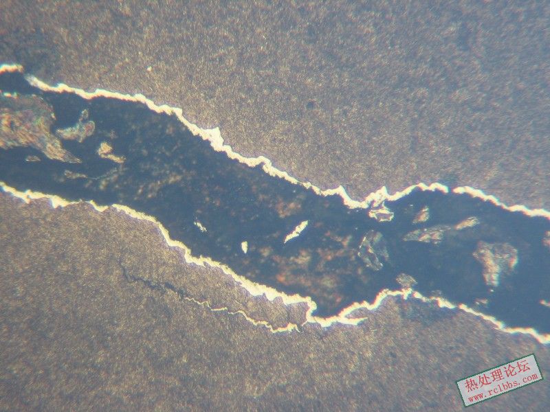

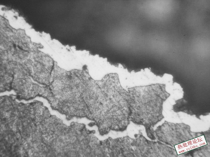

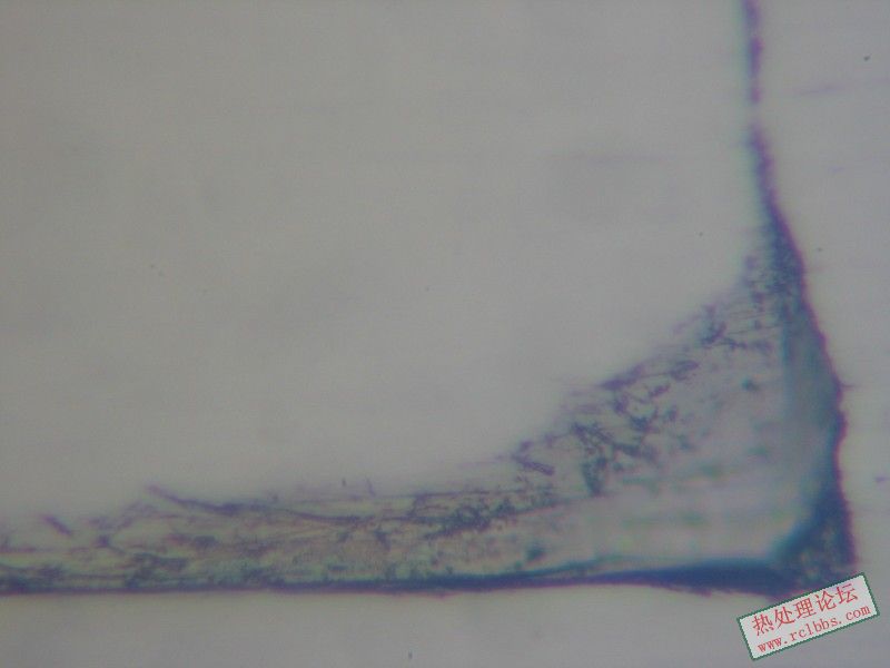

请看看附件的图片,分析裂纹产生的原因,是材料问题或是热处理问题?
签到天数: 317 天
发表于 2008-4-24 13:14:59 | 显示全部楼层
回复 1# 的帖子
从图片看:在裂纹处有铁素体组织出现,可以初步判断:是热处理最后淬火之前存在裂纹,这个裂纹出现的可能有:1.锻造工艺中的裂纹或,2.是热处理有返工的可能!
要整个调查生产工艺控制过程!来全面分析!
[ 本帖最后由 wangqinghua196 于 2008-4-24 13:18 编辑 ]

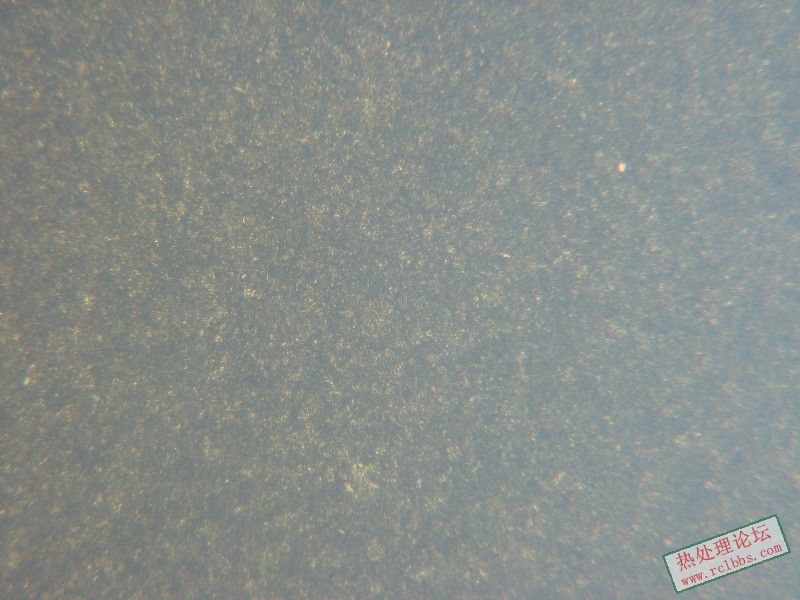

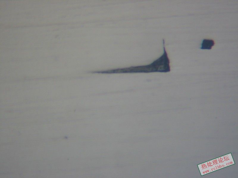

 楼主| 发表于 2008-4-24 14:28:58 | 显示全部楼层

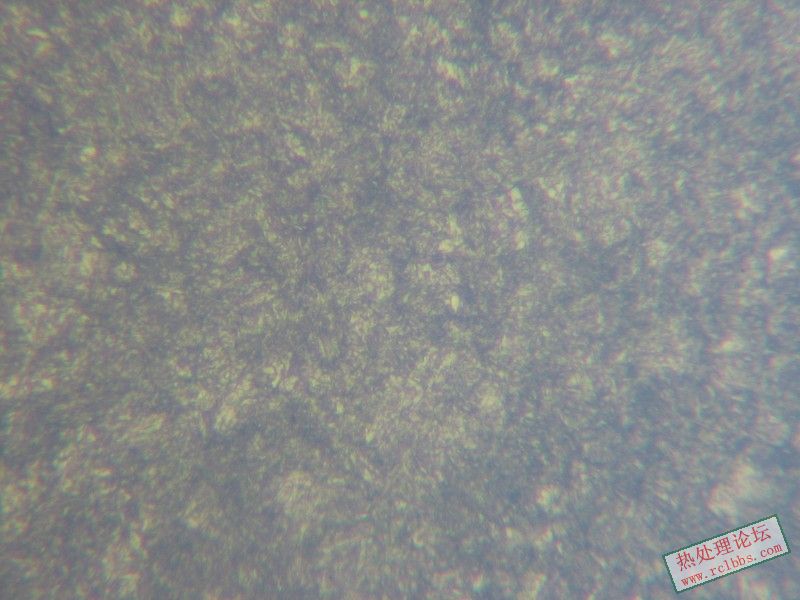

金相组织
模具心部组织发现有异常,请看附件金相照片!
 楼主| 发表于 2008-4-24 14:32:03 | 显示全部楼层
金相组织
模具心部组织发现有异常请看,附件金相照片!
油水混淬 + 5 感谢支持!
发表于 2008-4-24 16:06:50 | 显示全部楼层
淬火前的裂纹~如果是淬后的裂纹~颜色不会是黑的~
 楼主| 发表于 2008-4-24 16:49:19 | 显示全部楼层
是原材料就已经存在裂纹了???那硬度检测心部和表面洛氏硬度只有35HRC,又如何解释呢???请各位帮忙分析一下
发表于 2008-4-24 18:01:55 | 显示全部楼层
有没有倍数更大一点的图片?
发表于 2008-5-24 20:13:24 | 显示全部楼层
材质可能有问题
1.硬度不足,说明要不工艺有问题,要不材质不对;
2.除了楼上说的外,裂纹还有可能是在加热过程中产生的,这样裂纹表面也有脱碳(从次裂纹尾部没有脱碳推测:裂纹很可能是先是加热产生,淬火后又扩展)
3.分析一下裂纹产生的位置,如果是加热中产生的,裂纹产生于内部。
