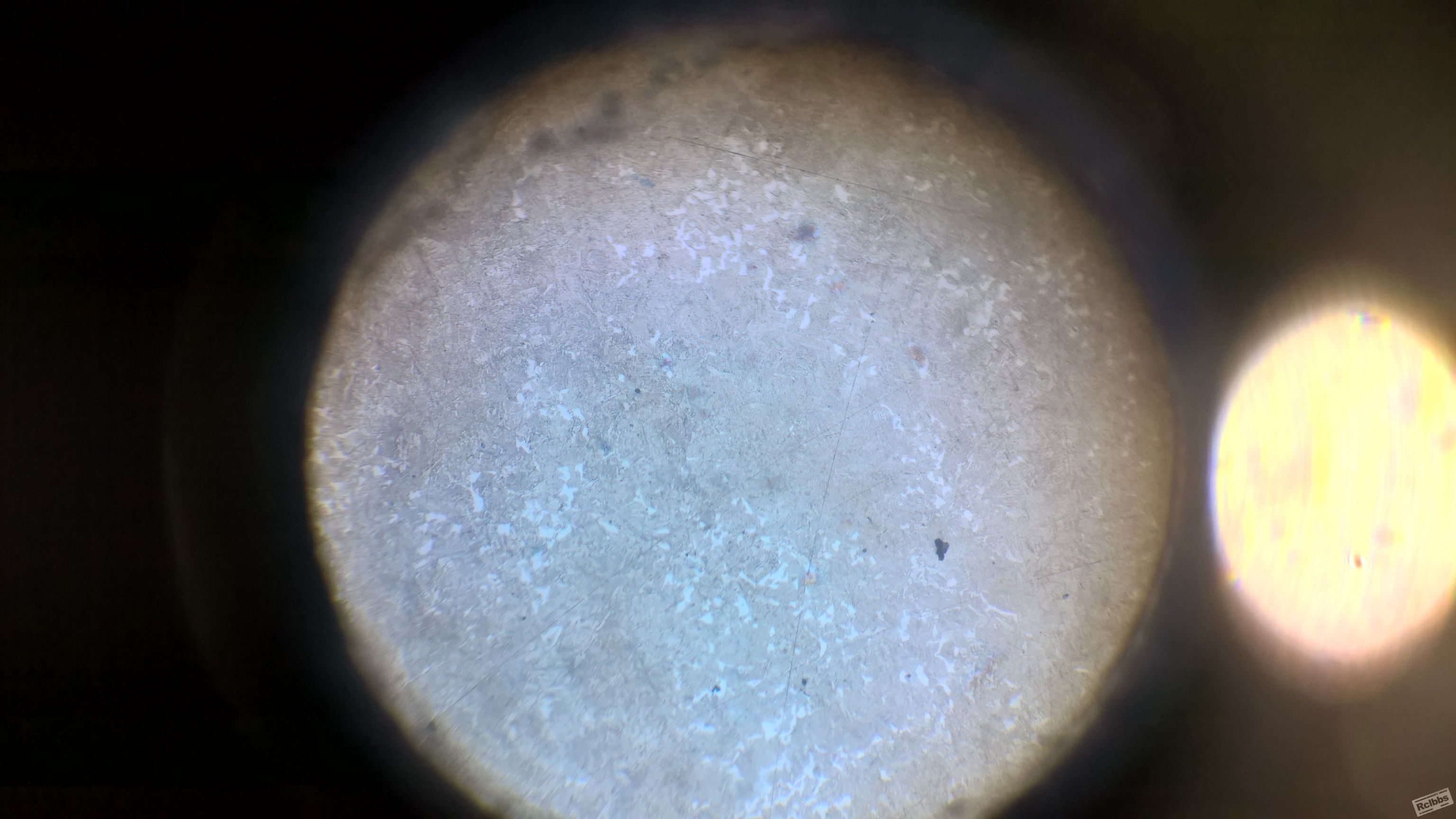

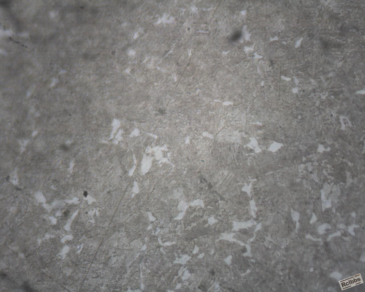

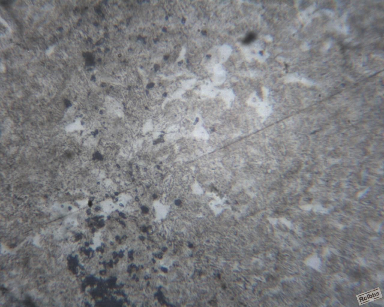

30CrMo锻件,调质后,壁厚150mm,精加工掉表面一层后表面金相,所以清晰度差
希望大家帮我分析下这些铁素体是未熔还是先共析,估计产生原因是什么?
放大倍数250x
放大倍数250x
放大倍数100x
放大倍数100x
放大倍数500x
放大倍数500x

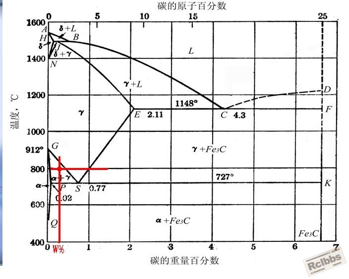

发表于 2015-7-26 23:03:09 | 显示全部楼层
wanghgseu 发表于 2015-7-26 21:42
淬火就不是平衡过程哪来的平衡铁素体?你对这个概念的理解还不到位。
假如成分为W时加热到800度,铁素体与奥氏体就会成为平衡相,淬火后铁素体保留到室温

发表于 2015-7-17 14:42:02 | 显示全部楼层
具体工艺怎样?保温多长时间?结合工艺分析好点。

发表于 2015-7-17 22:47:28 | 显示全部楼层
加热温度处于两相区的不完全淬火的调质组织

发表于 2015-7-18 07:14:36 | 显示全部楼层
这是先析块状铁素体,加热保温不足导致。未溶铁素体边缘都是圆滑的,不会有尖角,尖角会被首先溶解。如果是网状铁素体,说明是冷却不足导致。

发表于 2015-7-18 12:35:20 | 显示全部楼层
既不是先共析铁素体也不是未溶铁素体,而是加热温度处于两相区的铁素体。
发表于 2015-7-19 19:08:32 | 显示全部楼层
fengyonghe 发表于 2015-7-18 12:35
既不是先共析铁素体也不是未溶铁素体,而是加热温度处于两相区的铁素体。                                 ...
两相区淬火留下的铁素体也是未溶铁
签到天数: 128 天
发表于 2015-7-19 19:13:46 | 显示全部楼层
wanghgseu 发表于 2015-7-19 19:08
两相区淬火留下的铁素体也是未溶铁
平衡铁素体
 楼主| 发表于 2015-7-20 07:49:04 | 显示全部楼层
是供应商做的,他们总归是说完全按照要求的工艺执行的。
事实是操作有偏差。
其实我还有一种怀疑是不是锻件晶粒没打透,没正火均匀组织,淬火转变时铁素体未充分溶解?

发表于 2015-7-22 10:23:35 | 显示全部楼层
保温不足,未溶铁素体。
签到天数: 23 天
发表于 2015-7-22 10:39:07 | 显示全部楼层
加热温度不够,或保温不足出现的未溶铁素体。
发表于 2015-7-22 20:18:15 | 显示全部楼层
   可以肯定的说:残留的块状铁素体是加热不足的结果,如果是先析出铁素体,应当沿晶界呈网状析出。

发表于 2015-7-24 13:51:03 | 显示全部楼层
是未溶铁素体,不是析出的。
签到天数: 345 天
发表于 2015-7-24 13:51:35 | 显示全部楼层
是未溶铁素体,不是析出的。从铁素体的形态可以看出。
发表于 2015-7-24 16:22:52 | 显示全部楼层
温度不足表面心部铁素体比例相同,保温不足时铁素体在表面少、心部多。入水慢时产生的先共析铁素体成网状,而且会表面多、心不少。
发表于 2015-7-26 21:42:19 | 显示全部楼层
fengyonghe 发表于 2015-7-19 19:13
平衡铁素体                                                                                         ...

发表于 2015-7-27 14:27:29 | 显示全部楼层
未溶铁素体一般是块状的,先析铁素体一般是沿晶析出的成针状
发表于 2015-7-28 21:43:42 | 显示全部楼层
这就叫平衡铁素体?就是未溶铁嘛
签到天数: 128 天
发表于 2015-7-29 00:18:37 | 显示全部楼层
wanghgseu 发表于 2015-7-28 21:43
这就叫平衡铁素体?就是未溶铁嘛
就叫未溶铁素体吧。如果加热到全奥氏体区,由于保温时间不够,也有未溶铁素体,称谓上该怎么区分呢?
