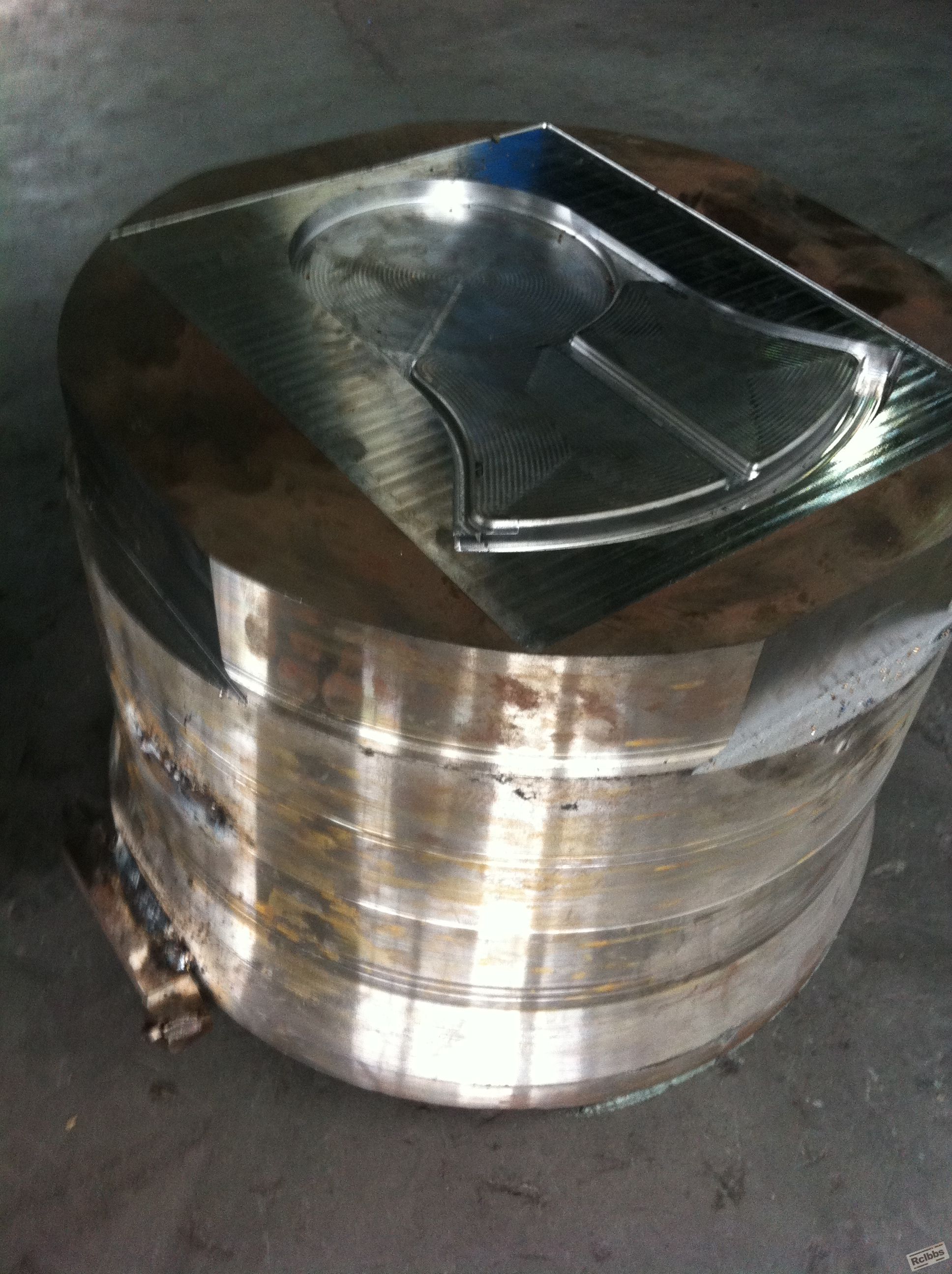

 楼主| 发表于 2015-7-18 09:20:19 | 显示全部楼层
             这个模具(看附图),材料为5CrNiMo,它的小端(上端)直径Ф460,大端(底部)直径Ф600,高度330,在密封箱式多用炉加热淬火,有兴趣的朋友,请给出一个淬火和回火工艺。

发表于 2015-8-23 16:03:57 | 显示全部楼层
你的有效尺寸和楼主的一样吗?他们讨论的前提是楼主提出的尺寸。
签到天数: 84 天
发表于 2015-10-10 22:11:46 | 显示全部楼层
我的尺寸和这差不多,可能还要稍大一点
 楼主| 发表于 2015-10-11 09:17:31 | 显示全部楼层
向北方 发表于 2015-10-10 22:11
我的尺寸和这差不多,可能还要稍大一点
              那你的保温时间是远远不够的
签到天数: 7 天
发表于 2015-10-20 21:35:42 | 显示全部楼层
近几日做一此材料磨具,尺寸大致1000*700*230mm,设备为爱协林一吨半多用炉。工艺   400度预热2小时,炉温850度入炉,不加热,一小时后温度稳定在700度左右,之后每分钟一度升温至870度,保温两小时,拉到前室,等待3分钟,温度不详,入油,快速搅拌16分钟,整体在油中50分钟,升起淋油10分钟出炉,不清洗直接进回火炉,炉温200度,入炉后升温至300度,保温半小时,直接升温至430度,保温6小时,出炉空冷,一天后室温测硬度47HRC。
