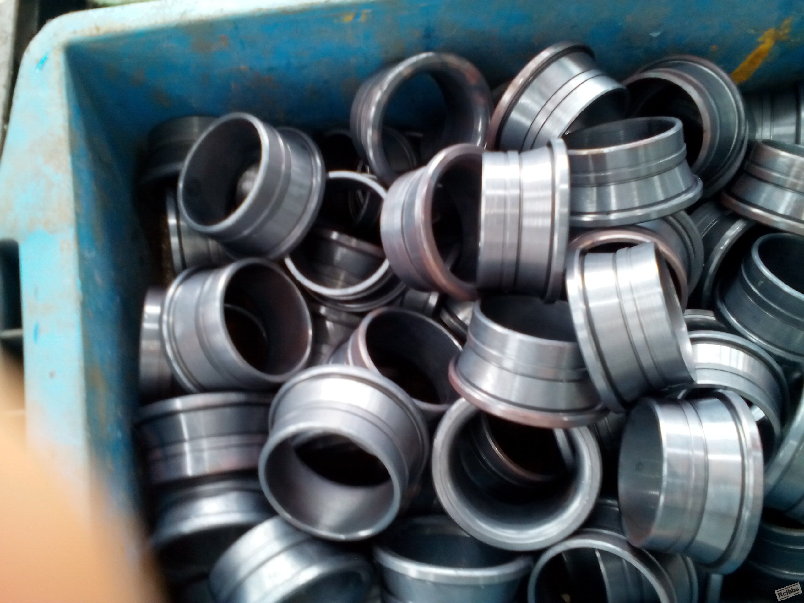

发表于 2015-6-13 09:33:14 | 显示全部楼层 |阅读模式
我厂加工的产品使用硝盐淬火,以前商家没有严格要求表面质量。近期对表面质量提出要求,,表面颜色均匀一致。但加工的有部分产品表面颜色不均匀,偶尔有花斑,或者产品叠加部分留有明显痕迹,各位有没有高招????

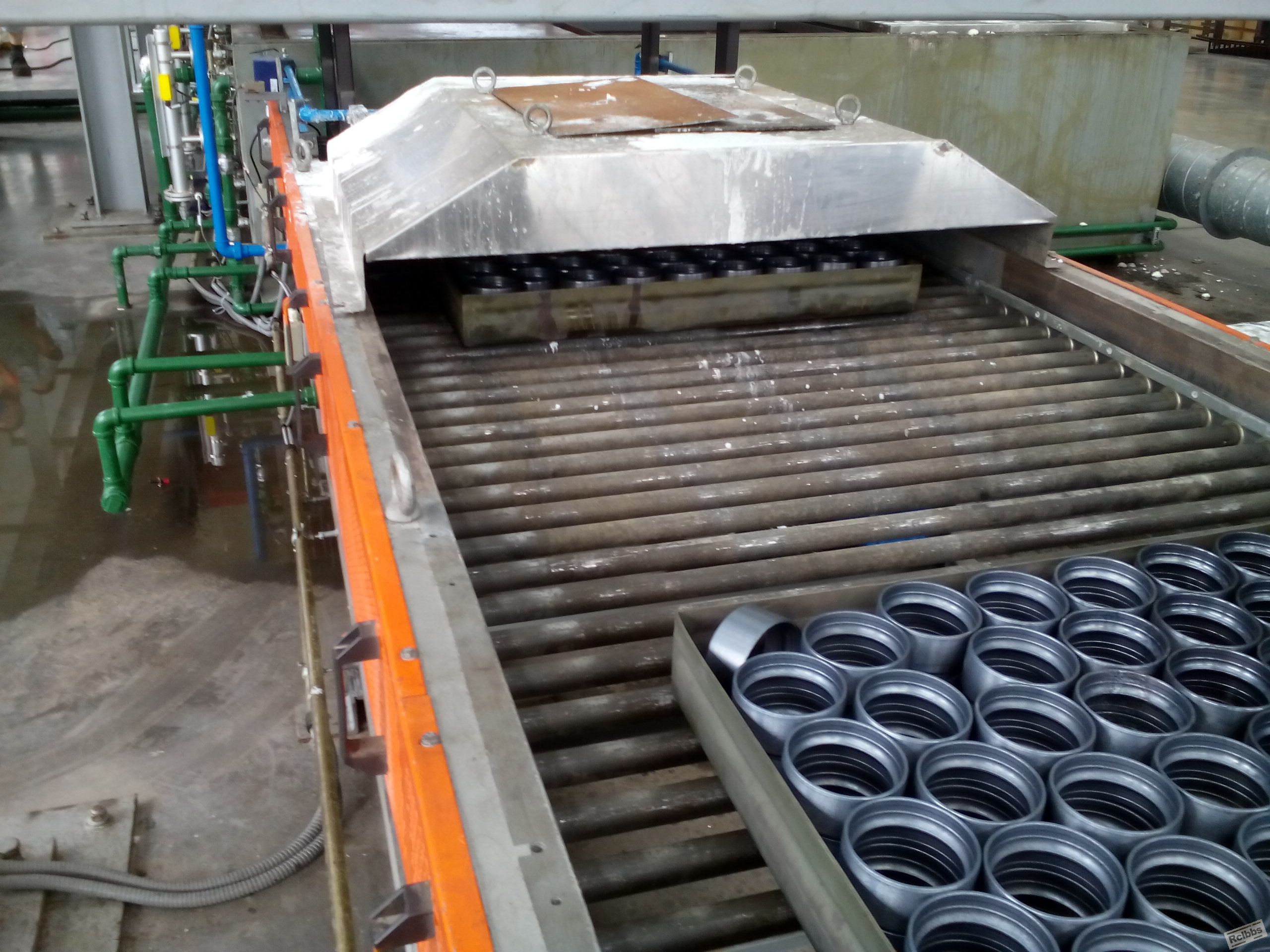

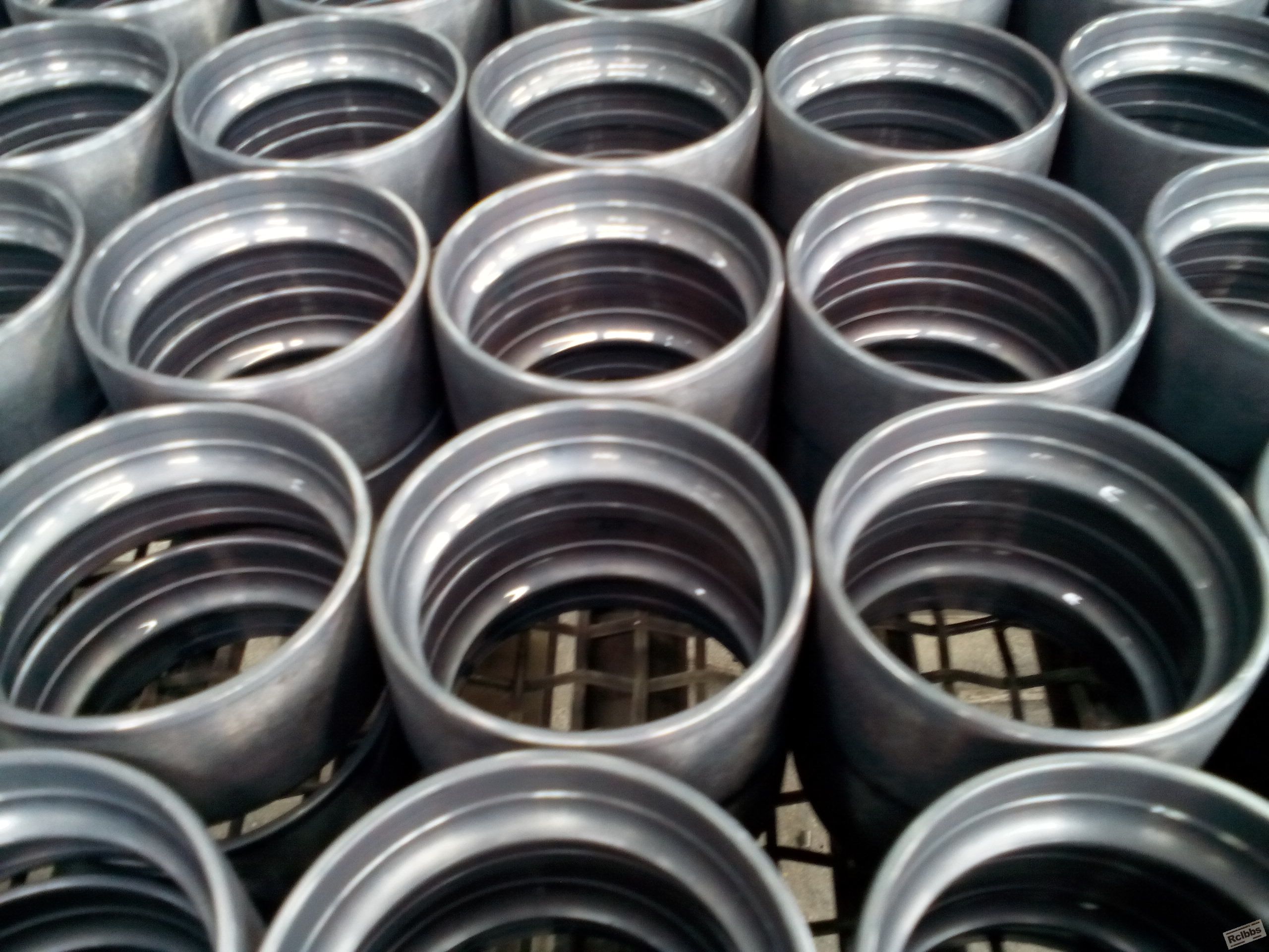

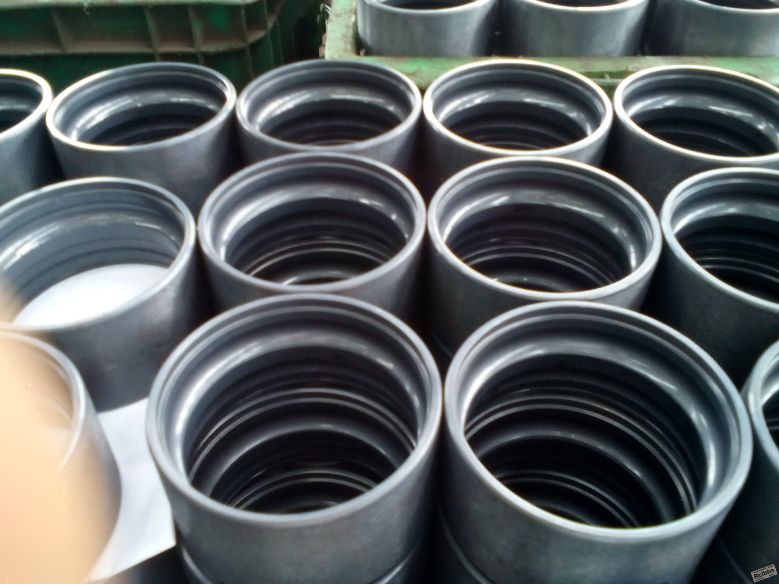

发表于 2015-6-19 15:17:25 | 显示全部楼层
楼主你的套圈是多大的?看看我这个套圈处理后的颜色怎么样!

你这是蓝色的?
这个套圈多少度等温

发表于 2015-7-17 18:05:18 | 显示全部楼层
chenzhigang 发表于 2015-6-21 22:41
你这是蓝色的?
这个套圈多少度等温
略显蓝,现场肉眼看是蓝灰色,带点亮光。照片拍的显蓝,拍摄的角度和光线不同照片显的颜色也略有差异。
180度,马氏体分级淬火

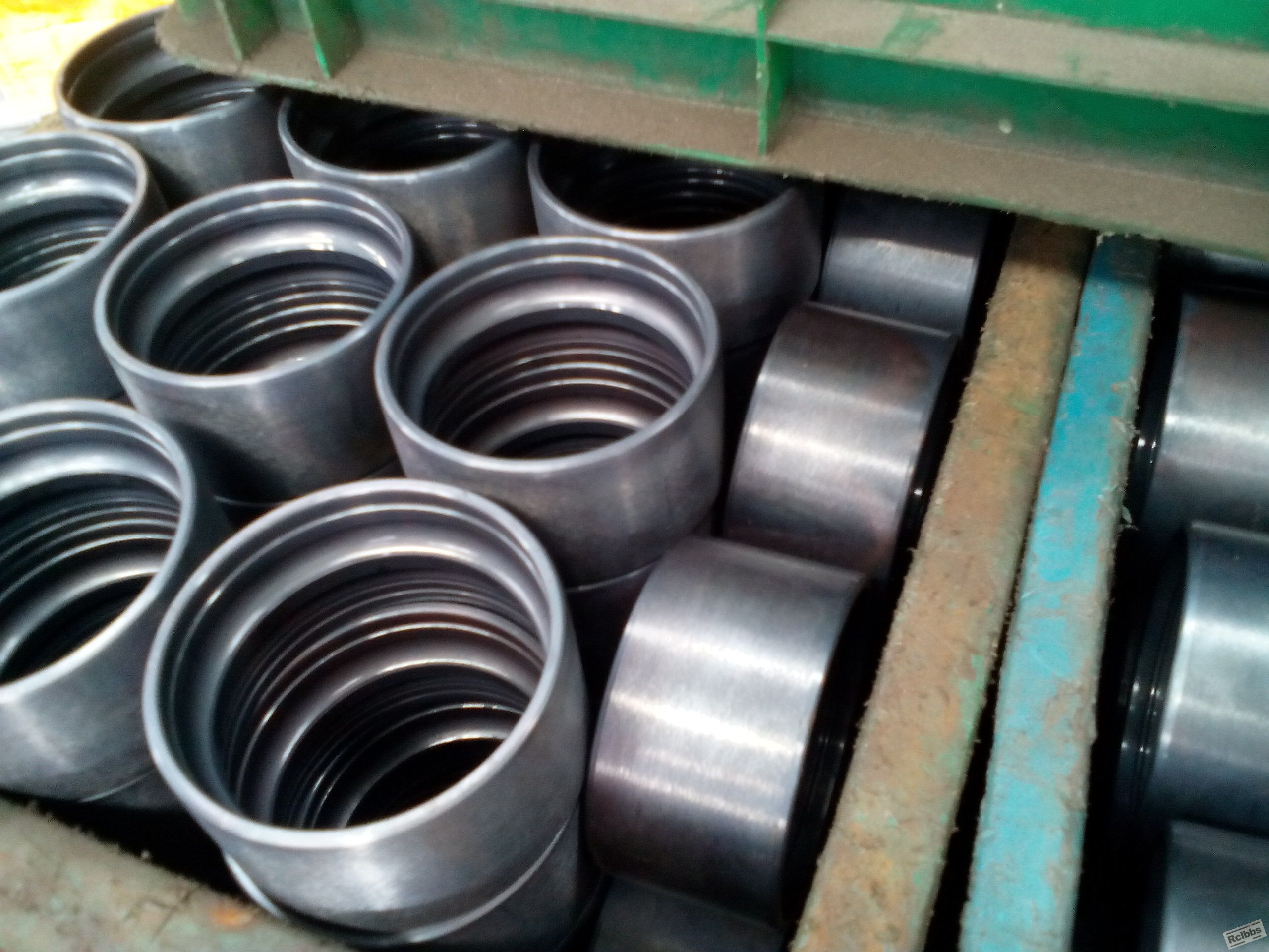

发表于 2015-7-18 07:26:00 | 显示全部楼层

chaijiadashao 发表于 2015-7-18 07:26
没有经过钝化处理,淬火出来的颜色。
       那就请你介绍介绍经验吧,我认为等温分级淬火后,不经过任何处理,颜色不会均匀一致。
