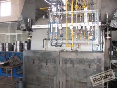

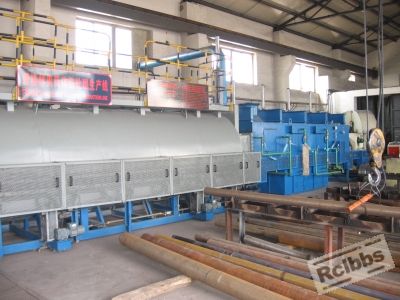

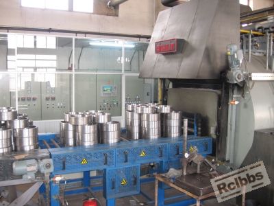

硝盐槽将工件淬至等温温度,后续等温(转变)阶段在空气炉中进行。
       这条生产线很可观,谢谢,明白了你原来说的意思。我们曾经将5CrMnMo钢制大锻模加热后在油中淬火冷却到其Ms点一下10--20度,然后转入符合等温温度的可控箱式炉中进行等温保持一定时间,随后空冷到室温。

发表于 2015-6-15 12:07:18 | 显示全部楼层
伯龙马 发表于 2015-6-15 11:52
请详细介绍一下。谢谢!

发表于 2015-6-15 20:06:47 | 显示全部楼层
这台设备应该是正达冶金
