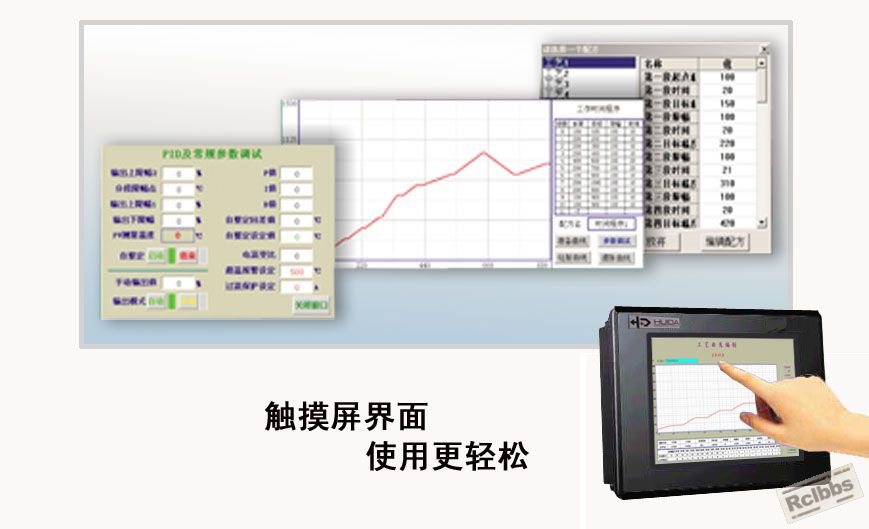

      触摸屏的应用在与日常生活相关的行业领域的应用已经非常普及了,如手机、计算机、家电等等,将人们的使用习惯带入了一个全新的时代。
   甚至在一些发展的比较快速的行业,比如实验室分析仪器,大多的高端实验分析设备都在几年以前就应用了触摸屏的概念,放弃了原有的按键式的和LED的操作和显示模式。
    不过在工业这一块,触摸屏的应用似乎还没有完全普及开来。对于热处理温控领域,触摸屏的应用也才小荷才露尖尖角。大家认为触摸屏型的温控器和触摸屏温控柜将会在这个行业成为一种普及的趋势吗?大家可以随意发表看法一起讨论!
下面简要列举几点触摸屏的优势所在,以供大家做对比分析:
强大图像显示和数据处理能力
    触摸屏采用高亮度TFT液晶显示屏,分辨率800×600,画面清晰,LED背光,使用寿命长且亮度高,色彩均匀。屏幕尺寸有7寸、10.2寸、10.4寸、15寸等可根据使用需求选择。强大的图像显示和数据处理功能。多种通讯模式,配备4个串口(RS232 和RS485)、2个USB接口,10/100M 自适应以太网接口。
颠覆传统显示方式  功能更加强大
    触摸屏的人机界面,颠覆了传统的指针表盘显示或者数码管的显示方式,显示更加直接,内容更丰富,数据的读取、历史数据的调用查看直观明了。触摸屏的操作使参数的设置、工艺曲线的设置调整等更加方便,满足科技发展迅速的当代人们的使用习惯。
完全替代无纸记录仪  性能更优异
    程序控制多功能组态型触摸屏,能够完全覆盖无纸记录仪的所有功能,数据的存储、导出,实时曲线、历史曲线的查看调阅等等。而且拥有超大容量存储空间,可存储无数条的工艺曲线。和传统无纸记录仪相比,还可以同步显示实时运行曲线和工艺曲线,便于观测和比较。
专业性热处理组态软件  应用更广泛
    程序控制多功能组态型触摸屏内嵌辉达工控开发设计的专业型热处理自动化组态软件,并且可以根据用户的实际应用需求进行定制化,真正实现满足热处理行业的特点和用户个性化的需求。该人机界面触摸屏可安装连接各种输入输出模块、调节仪表、报警仪表、开关量模块或者PLC等等,应用于KZYT系列温控柜上,通过触摸屏连接上位机,可构成上位机集散控制系统来控制整个热处理车间所有的加热设备。下图为单区台车炉的应用示意图。
