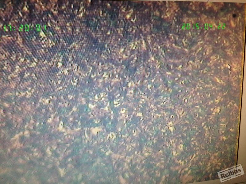

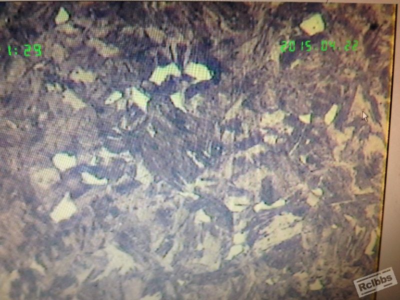

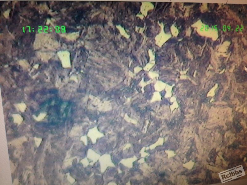

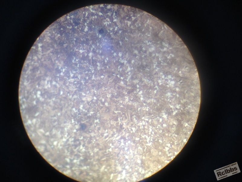

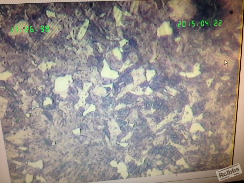

材料20CrMnTiH,工艺是渗碳淬火,870度强渗90分,855度淬火。工件很薄,2.3mm,最薄处1.9mm,然后整个心部都有如图异常组织,那是什么?图片圆形为400x,方形为400x1.5wechat:lang_wechat_threadmessage

我删除的是24楼,我在23楼的帖子有效:贝氏体+块状马氏体
这种组织是贝氏体,怎么可能看成回火马氏体???回火马氏体没有这么大的颗粒,还要保留板条马氏体的位相

淬火组织中的白色块状相是块状马氏体,当基体组织为贝氏体时会出现块状马氏体

你发的图片基体组织是贝氏体

我查了一下薄渗碳钢件组织评级资料,心部白色的是游离态的铁素体,评级为2-3级,应该是淬火炉跑温了,要么就是淬火转移时间长了,请您仔细校正炉温,减少转移时间试试。

白色组织是沿晶界的铁素体,淬火冷却有问题。考虑一下这个产品的装炉位置。

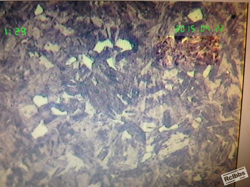

你发的图点击放大后,在比较清楚的区域可以明显看到呈颗粒状,基体粒状贝氏体。白亮块状马氏体也是对的。我这样认为。厚工件不出现这种组织也好理解 了。

是铁素体。块状组织是铁素体
