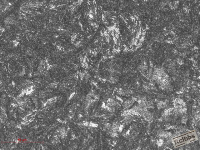

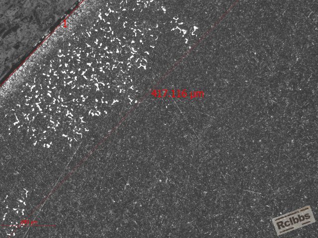

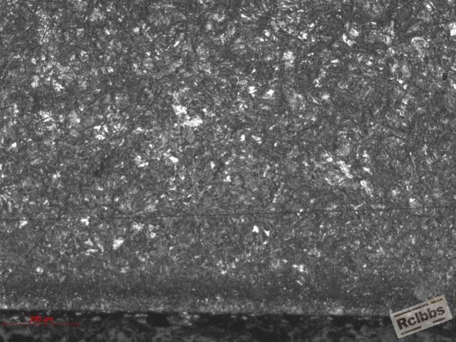

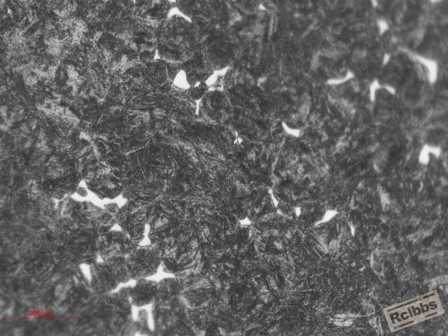

渗碳球化后状态,请问各有些什么问题,咱们公司这边主要认为是碳化物高,是为什么呢,工件上是没上的,组织上有问题吗?

只说组织:图1图2的白色部分不是残余奥氏体,是粒贝;图3图4白色部分是角状碳化物。

请问粒贝如果洛氏的话有多少度?如果真有应该对我们轴承是很严重的。这组织状态是等待要用来加热淬火的,谢谢!  发表于 2015-4-16 06:39

发表于 2015-4-14 22:33:24 | 显示全部楼层
你第二张图片有残余奥氏体,,第一张和第三张碳化物形态多,渗碳工艺有问题

 楼主| 发表于 2015-4-15 18:14:16 | 显示全部楼层
谢谢指点,第一张应该是没有碳化物的,和第二张是差不多的,只是放大倍数了。

发表于 2015-4-18 09:21:20 | 显示全部楼层
第四张碳化物有网状趋势,建议改进

 楼主| 发表于 2015-4-21 22:00:46 | 显示全部楼层
wangguangeer 发表于 2015-4-18 09:21
第四张碳化物有网状趋势,建议改进
能具体点吗?网状指的是哪些地方呢,这方面一点都不会看。
