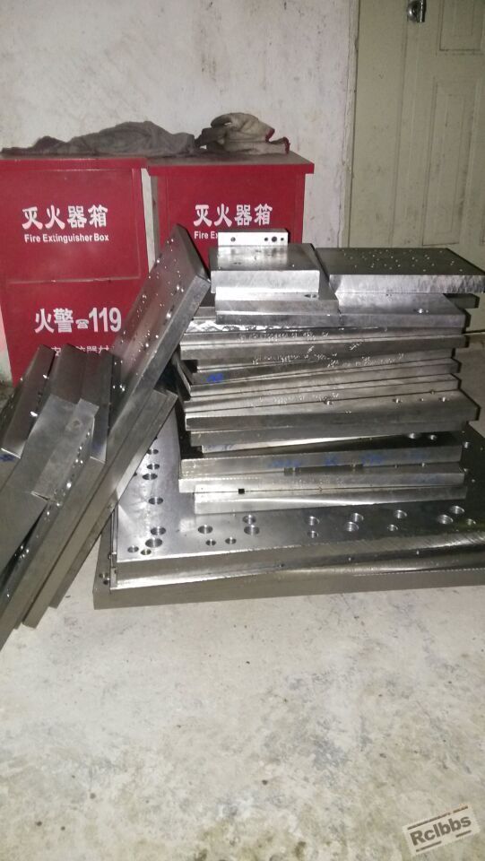

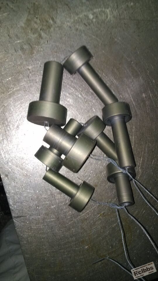

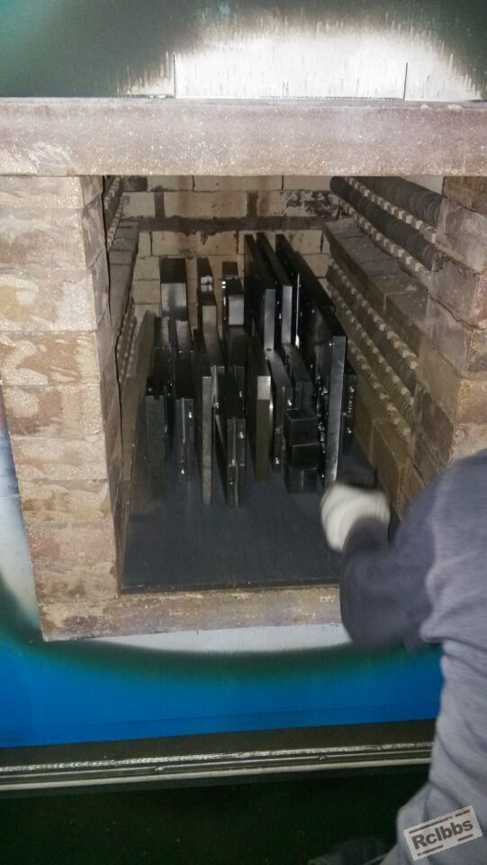

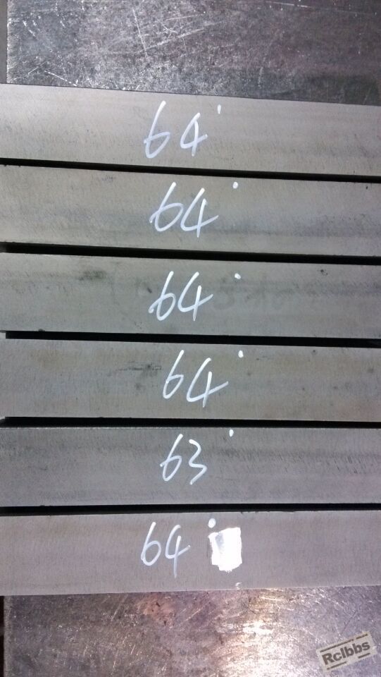

普通箱式炉也可以做出高质量的模具
       箱式炉不包不锈钢纸,也不通气氛,能做到少氧化少脱碳,节约了人工成本提高效率的同时质量比打包好(打包再好,大件的总有破洞且人工辛苦)质量比美真空炉产品。适合小型热处理厂和刚起步的热处理厂
      20万的设备投资就可以满足日产量一吨的模具,我现在一吨模具至一点五吨一天,晚班2人,白班一个司机加上我能搞定。有图为证:
来料
来料
装炉
装炉
CR12MOV料420度回火待送
CR12MOV料420度回火待送

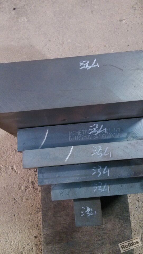

未回火DC-53
未回火DC-53

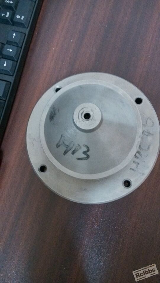

未回火H13
未回火H13
