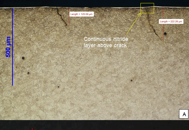

材料:42CrMoH
零件形状:直径75左右,内孔直径20左右,带花键高度<5的花键轴。
工序:锻造-正火-粗车-调质-精车(插或者拉出花键)-氮化
目前花键的齿顶(也有小概率可能在齿面,目前只有一张图片所以无法完全确定,但应该差异不大)发现有细裂纹由表面向心部扩展(如图),深度小于0.25mm。
注意两条裂纹一条被连续的白亮层覆盖,一条被断续的白亮层覆盖。
请问各位,该裂纹形成可能的原因是什么?

检测的是纵向磨面?------------------------------

花键横截面的齿顶或者齿根。(目前没有得到确切回复,所以不能确定是否是齿顶,但我个人猜测倾向于齿顶)

你的氮化工艺是什么样的?个人猜测是热处理前就有的裂纹
点评
很普通的42CrMoH的气体氮化,跟热处理手册或其他一些资料上的两段法差不多,缓冷。 为什么怀疑氮化前就有裂纹呢?排除法?这样的理由很难让人信服啊,朋友。  发表于 2015-3-8 20:26

裂纹是不是集中在白亮层里

朋友请看图片,里有答案  发表于 2015-3-10 22:59

你看看裂纹边缘有否有氮化痕迹
