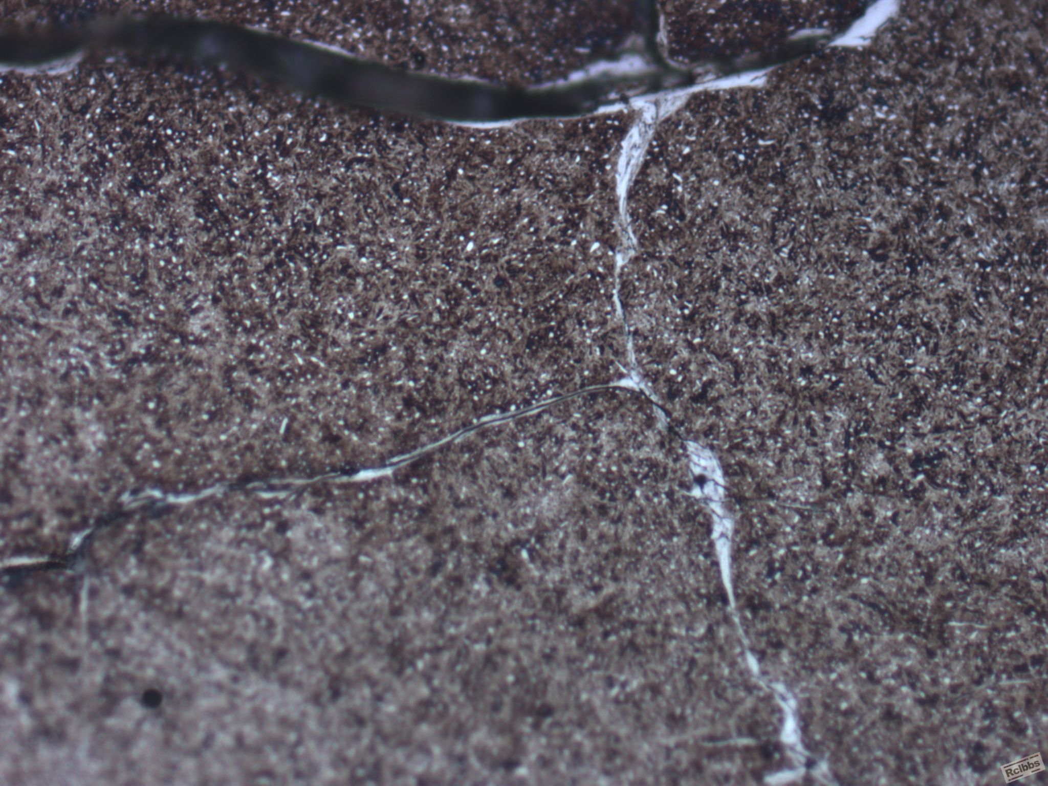

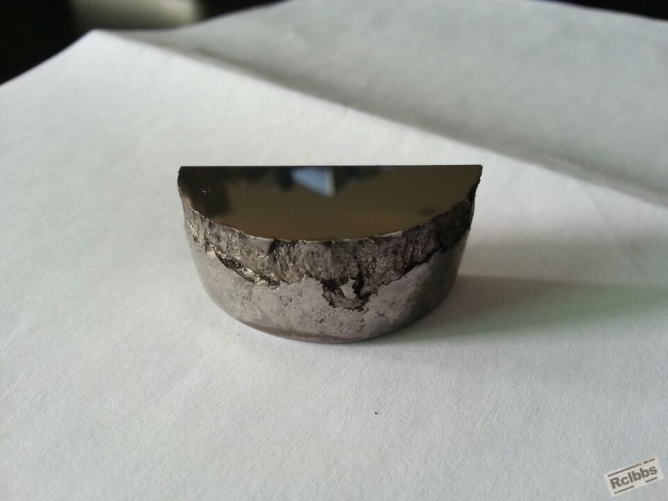

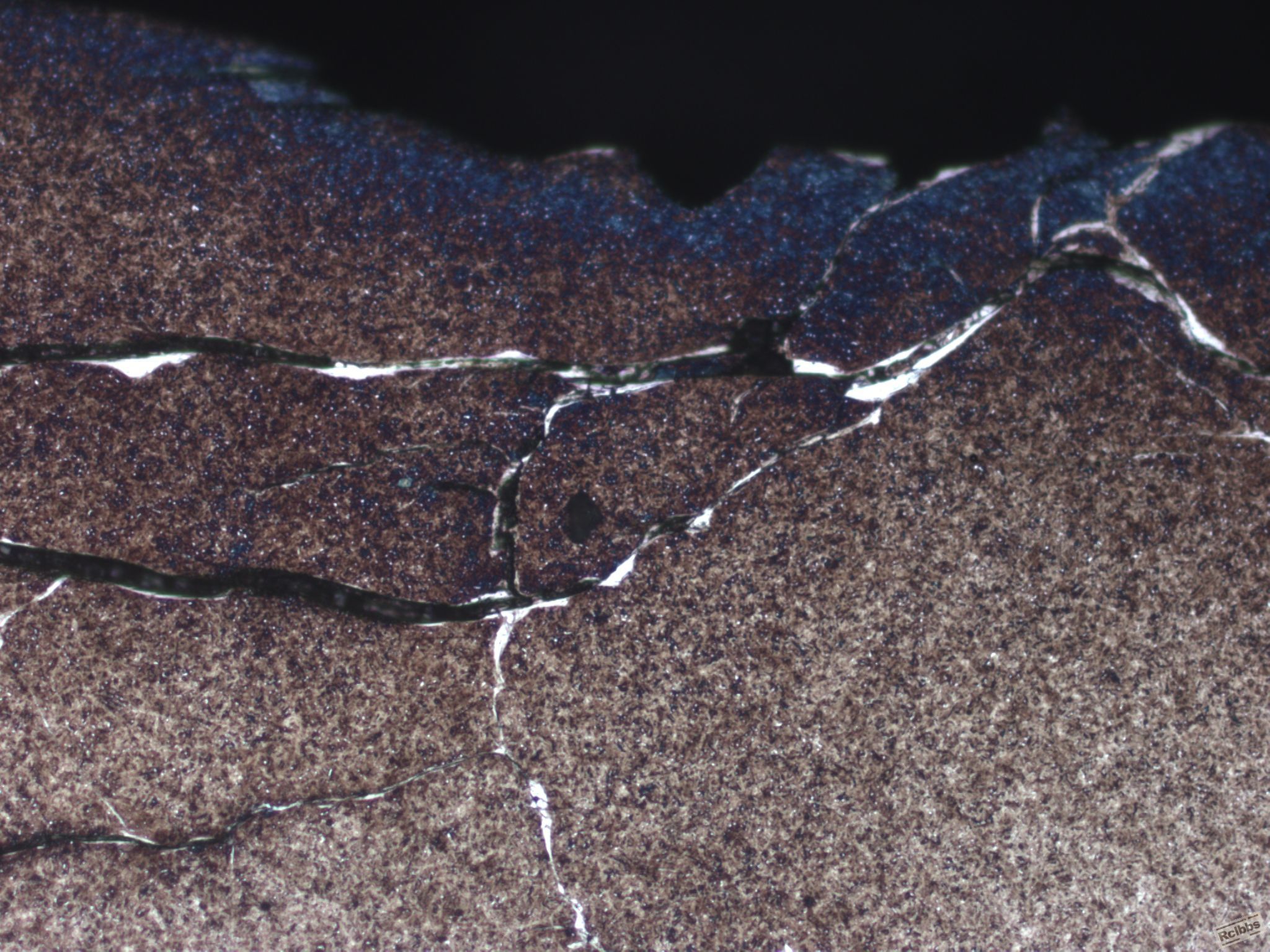

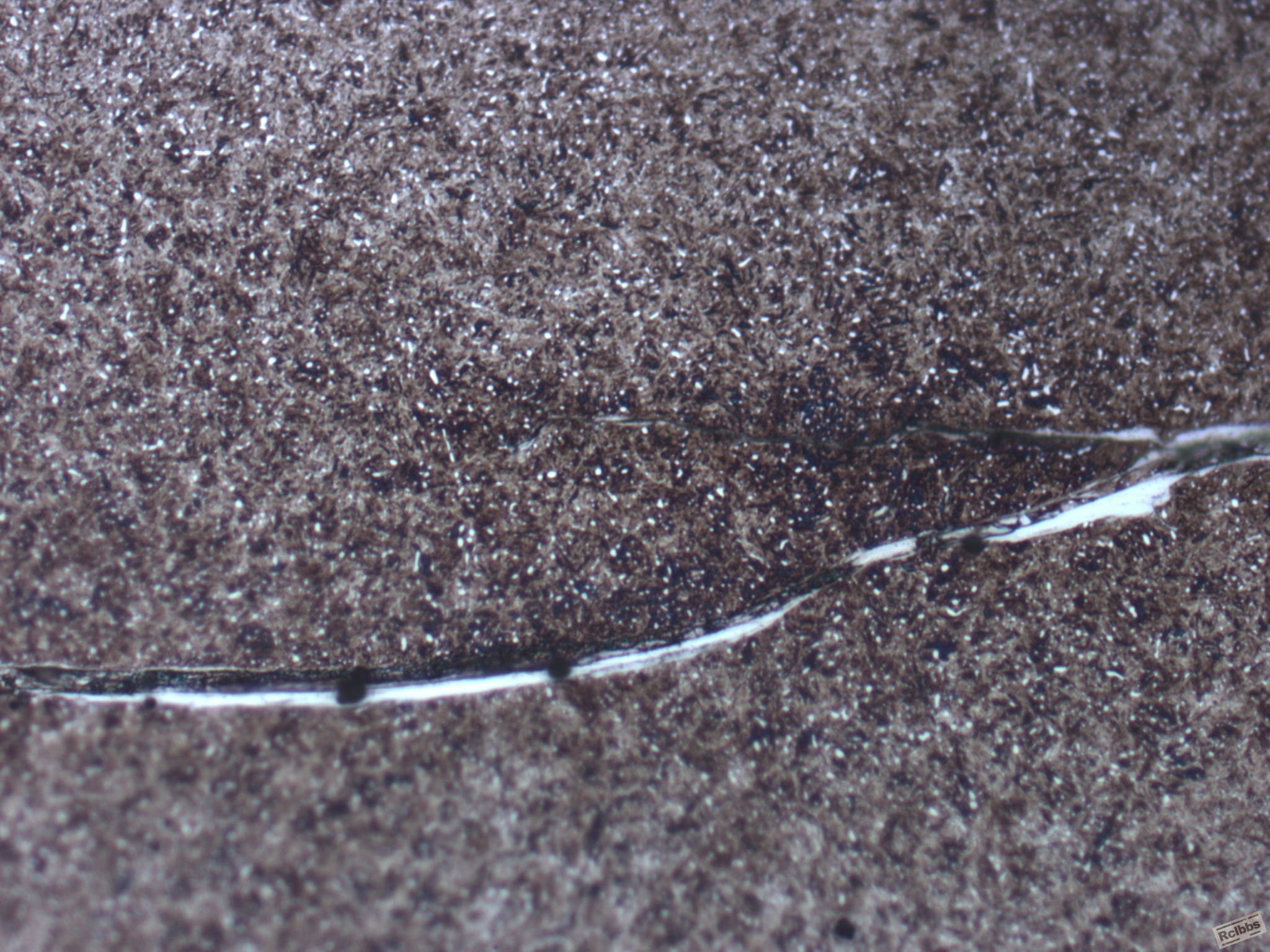

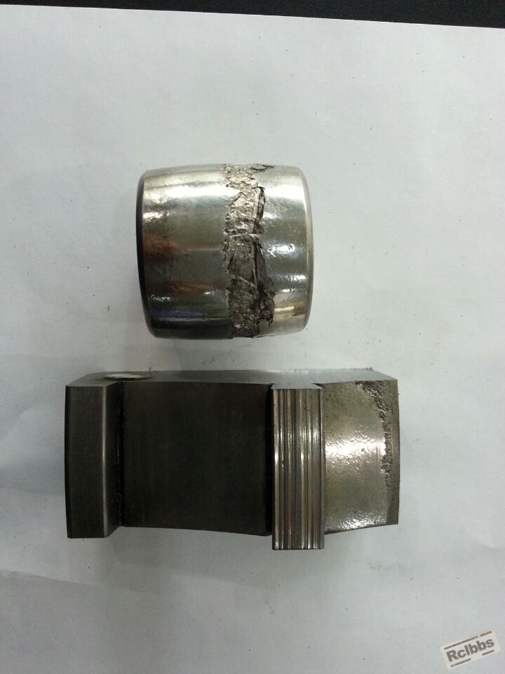

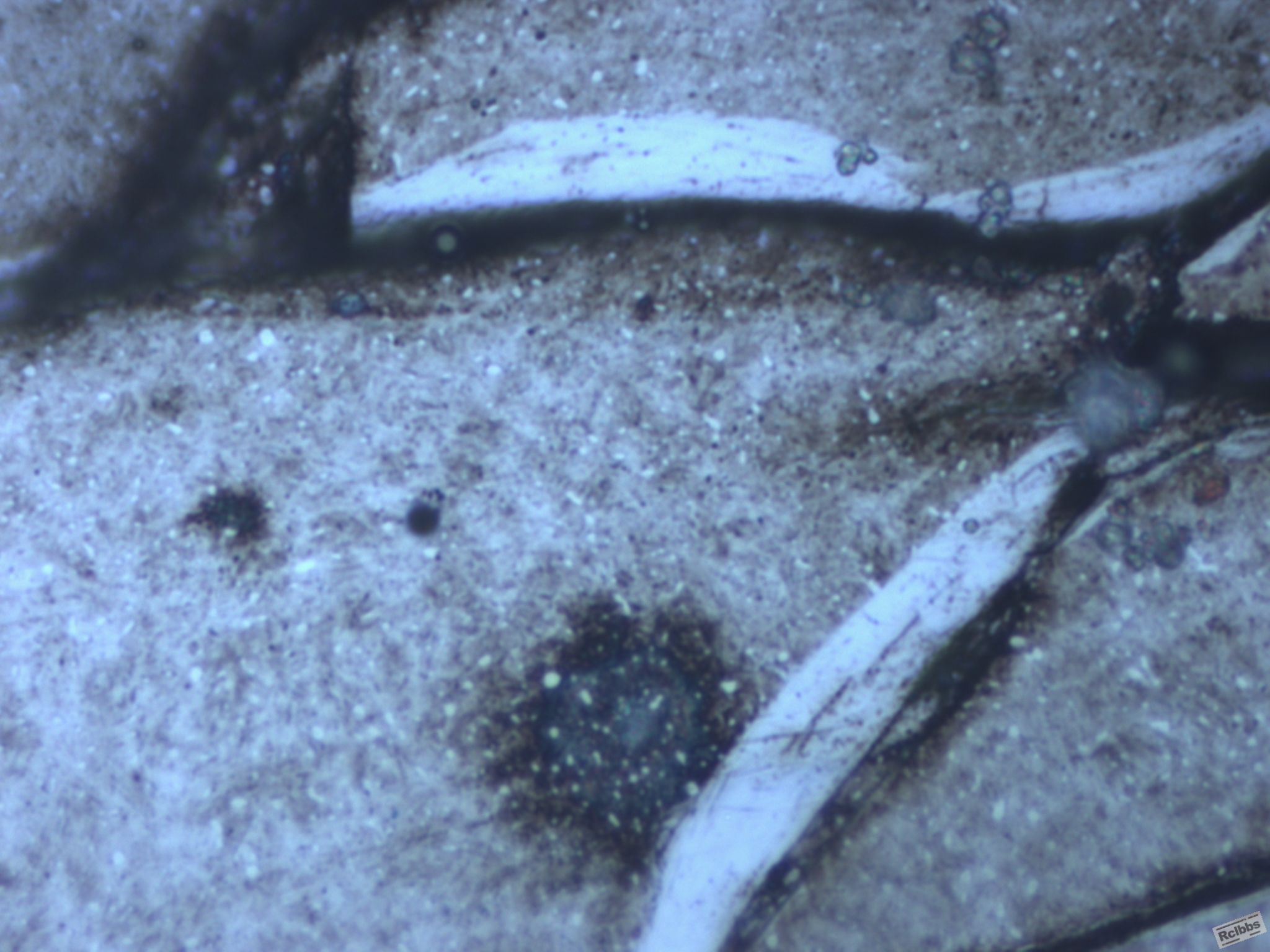

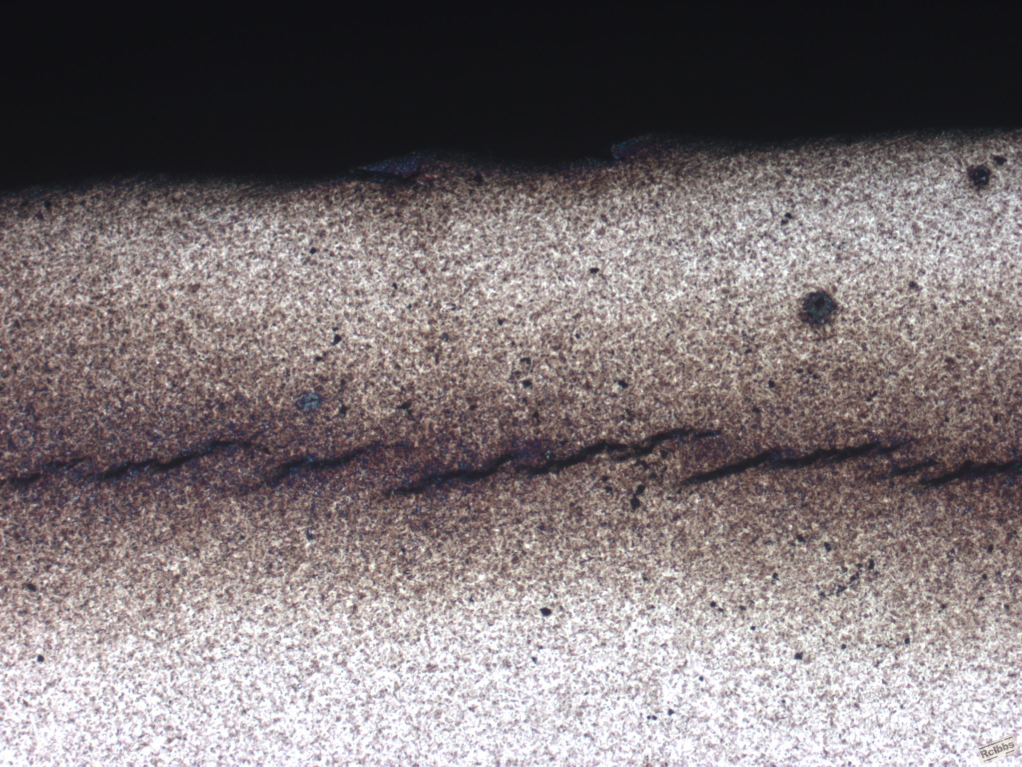

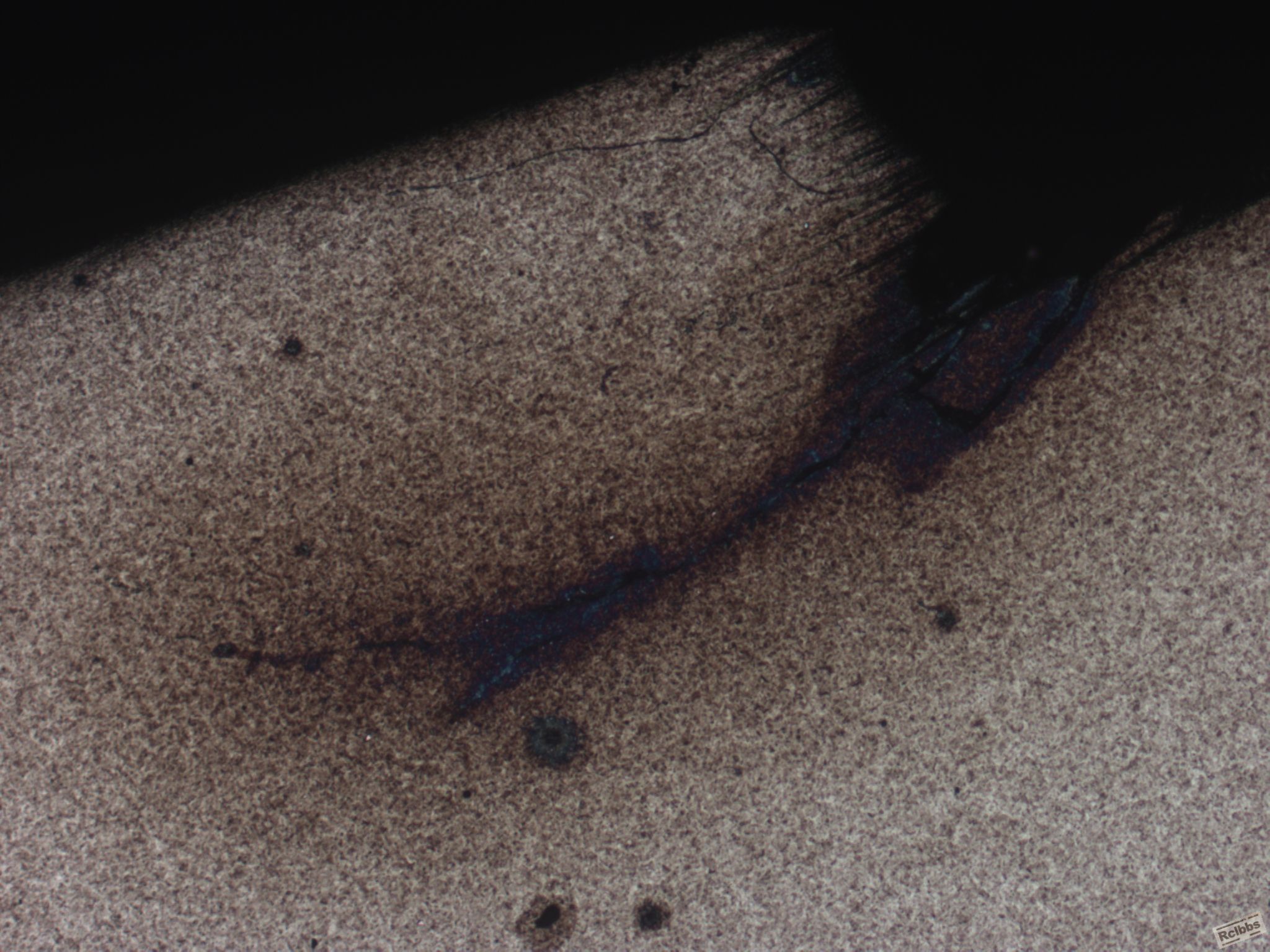

滚子在使用过程中过早失效,在取截面金相中,发现大部分都是没有脱碳的裂纹,但是有一处裂纹疑似有脱碳。请大家帮忙看一下,如果是为什么脱碳是单侧的?谢谢啦!
失效样品
失效样品
取样位置
取样位置
没有脱碳裂纹 100X
没有脱碳裂纹 100X
没有脱碳列恩 100X
没有脱碳列恩 100X
脱碳裂纹 200
脱碳裂纹 200
500
500
500-1
500-1
1000
1000

发表于 2015-2-5 18:09:18 | 显示全部楼层
应该是钢锭头部的耐火材料夹渣。
签到天数: 950 天
发表于 2015-2-5 18:21:44 | 显示全部楼层
这种白色组织不是脱碳,有资料称其为“变态组织”------------------
发表于 2015-2-6 10:40:19 | 显示全部楼层
这种白色组织是材料疲劳的标准组织,也可以说是次表面腐蚀,和H有关。
发表于 2015-2-6 16:55:08 | 显示全部楼层
不是脱炭,看起来很像晶界处有东西
 楼主| 发表于 2015-2-7 13:13:46 | 显示全部楼层
fengyonghe 发表于 2015-2-5 18:09
应该是钢锭头部的耐火材料夹渣。
夹渣的话应该不止那么一处吧,我们打算寄到别人那打下能谱。
 楼主| 发表于 2015-2-7 13:15:14 | 显示全部楼层
不是很明白,不知道老师能否提供相关资料,或文献,学习一下。
签到天数: 6 天
发表于 2015-2-7 17:24:32 | 显示全部楼层
请有相关经验的专家,多探讨,我也好好借鉴一下。顶起!
签到天数: 128 天
发表于 2015-2-7 22:29:17 | 显示全部楼层
第一次听说这是疲劳,是不是最近才发现的?怎么论证是疲劳?
签到天数: 20 天
发表于 2015-2-8 14:39:53 | 显示全部楼层
这个滚子还挺有研究的价值,顶下,希望有能谱结果后,分享一下
签到天数: 128 天
发表于 2015-2-8 22:03:27 | 显示全部楼层
所有像裂纹的,边缘光滑整齐,不像裂纹边缘那样呈锯齿状,箭头所指的也是夹渣,呈半透明状。
发表于 2015-2-8 22:12:22 | 显示全部楼层
取样位置不是很清楚,试样可能存在缺陷。
 楼主| 发表于 2015-2-9 09:29:41 | 显示全部楼层
寄样的人说是在客户那边,没到使用寿命就提前失效了
发表于 2015-2-9 11:01:10 | 显示全部楼层
这是典型轴承疲劳剥落!应该确定好取样位置,应该很好分析的!

你切割试样时是沿纵向(滚子高度方向)还是沿横向(滚子圆周方向,和端面的平行面)?
我上面有个取样图的,是滚子圆周方向取样。

发表于 2015-2-17 20:25:47 | 显示全部楼层

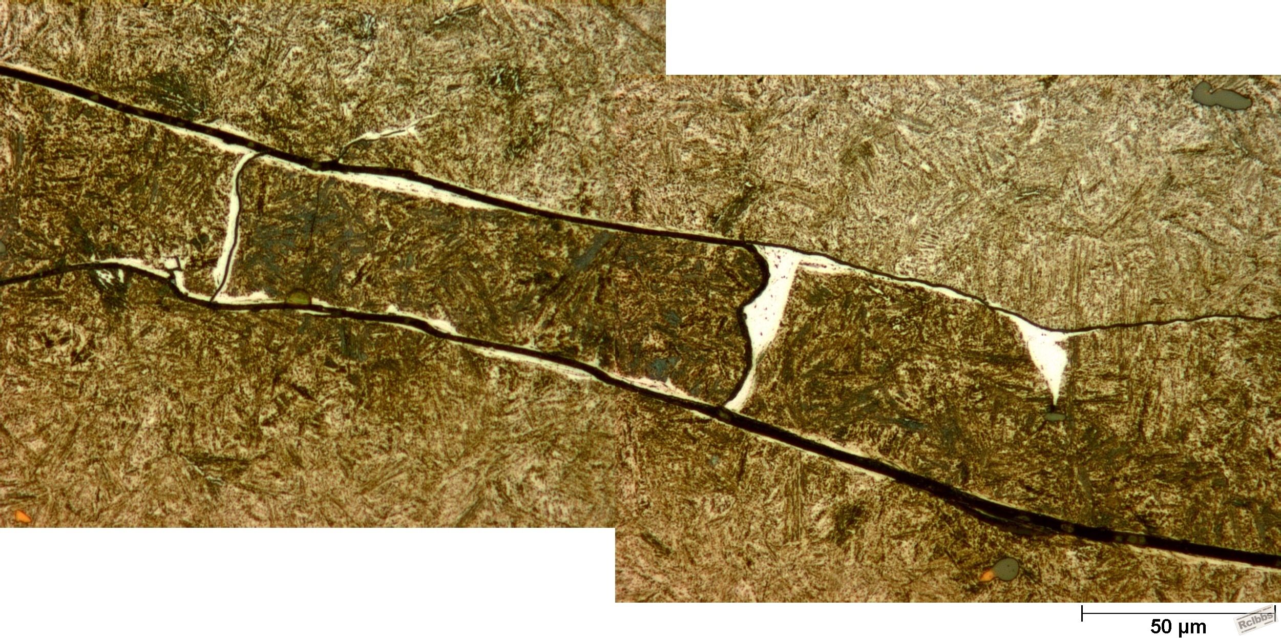

这不是脱碳,而是典型的White Etching Cracks (WEC) 或 ”White Etching Area" (WEA), 有时也有人叫“Butterfly” (蝴蝶)。因为个别的有点像蝴蝶。这是个世界性的难题,还没有满意的结果。
这种组织是和高硬度钢的滚动疲劳有关,多在轴承,齿轮等应用中碰到。这方面的研究很多,尤其是轴承钢领域。看看我以前碰到的还有网上的学术报告:
3_progress_solving_white_etching_crack_phenomena.pdf
3.75 MB, 下载次数: 91
4_premature_wind_gearbox_bearing_failures.pdf
1.3 MB, 下载次数: 72
